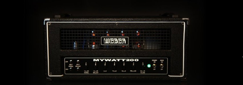

Hallo zusammen,
heute nach der ersten Probe mit dem neuen Schätzchen möchte ich mal meinen ersten Erlebnisbericht bringen.Bislang kam die Verstärkung aus einem alten Ampeg B500DR, der seinen Job wirklich gut gemacht hat.
Eindrücke ausserhalb des Sounds Mywatt200:
+ Sensationelle Verarbeitung
+ Die Potis sind extrem wertig, seidig, ohne Wackler, Kratzer, solide!
+ Mit knapp über 20kg konnte ich den Amp auch an einer Seite mit nur einem Griff tragen. Und das mit Vollröhre
+ Ich mag das overall Design. Das Logo ist so naja, aber insgesamt toll. Und die Höhe und Tiefe finde ich irgendwie auch geil.
- Aufgrund der grosszügigen Lüftungsöffnungen kommt aus dem Amp eine MENGE warme Luft raus. Subjektiv ein mehrfaches verglichen mit so'm 100W Marshall oder ähnliches. Das wird im Sommer im Proberaum glaube ich ein Problem. Schaun wir mal...
Und jetzt das Wichtige, alle rund um den Sound des Mywatt200:
Hintergrund: Rockband mit 2 Gitarren, Sängerin. Viele verzerrte Sounds, aber mehr Rocksound als Metalsound. Keine Badewannenkurve auf den Gitarren. Der Preci hängt im Normal/High Eingang, also nicht der brilliante Kanal. Das wären zu viele Höhen für mich.
+++ Dynamik, Lebendigkeit, gesteigerte Spielfreude!!! Sorry für die totale Subjektivität.
+ Rocksounds super. Preci Bass, 2x15" Peavey, Mitten und Bässe 12 Uhr, Treble und Presence 10-11 Uhr, Gain 11-1 Uhr, je nach Wunsch Clean vs. komprimierter/verzerrter.
+ Wenn man alle EQ-Regler auf 12 Uhr stellt, dann macht sich irgendwie der Funk breit. Allderdings ohne die Rockband ;-)
Also: Im besten Sinne ist der Ampsound inspirierend.
+ Die Band sagt: Deutlich Soundverbesserung, das ist ja fast das wichtigste. Was nützt der geilste Amp, wenn die Band mault??
+ Die Overdrive-Struktur, wenn leichte Zerre ab 1 Uhr Gain eintritt. Mannomann, das macht ganz schwer Laune und rockt wie Sau. Toll.
+ Dieser Vorteil ist auch gleich der Nachteil des Amps: Clean (Gain 11 Uhr oder weniger) hat der Amp tierischen Headroom. Wenn es allerdings ein kleines bischen "schmutzt", dann muss in der Band der Master noch ein bischen unterhalb 9Uhr stehen.
+ Wie schon in anderen Reviews berichtet scheint der Amp wirklich alle Charakteristika des Basses mehr zum Vorschein zu bringen. Der B500DR scheint dagegen dazu zu tendieren, die Bässe alle ein bischen "gleicher" klingen zu lassen. Aber ich rede hier nicht um Größenordnungen, sondern leichte, aber gut hörbare Unterschiede.
- Damit komme ich zur Kehrseite des Headrooms: Ich weiss nicht, ob es an der Ponyhof-Lautstärke meiner Band liegt, aber ich befürchte, der Mywatt100 hätte es auch getan, vielleicht wäre der sogar der bessere für meinen Haufen, damit der Master Volume Regler auch mal auf 10 uhr oder 11 Uhr stehen darf.
(Vielleicht macht Max ja Discount-Preise für Mehrfachkäufer? Zurückgeben werde ich den Mywattt200 auf keinen Fall)
So, diese Infos sind der Stand nach 2 Proben. Wenn ich den Amp ein bischen länger habe, melde ich mich nochmal.
Fazit:
Für ALLE, die über einen Vollröhrenamp nachdenken, und keinen grafischen EQ brauchen: Schlagt bei den Mywatts zu, so lange sie gebaut werden. Vergleichbare USA Amps, wenn man Handmade einrechnet, würden >2500 oder 3000 EUR kosten.
Wenn man die Qualität und Handarbeit einrechnet, ist der Amp ein super klingender Schnapper für den, der den ehrlichen Sound mag.
Ich habe noch keine Erfahrung mit der Rückseite des Amps gemacht.
Die Box ist eine 4Ohm-Box, Schwammigkeit habe ich nicht gehört.
DI und Bias habe ich noch gar nicht benutzt.
Viele Grüße
Jörg
PS: Ich bin nicht verwandt, befreundet oder geschäftlich mit Max Weber verbunden. Der Bericht ist wirklich meine ehrliche Meinung.
PSS: SUPPORT YOUR LOCAL GERMAN AMP MAKER!!!
