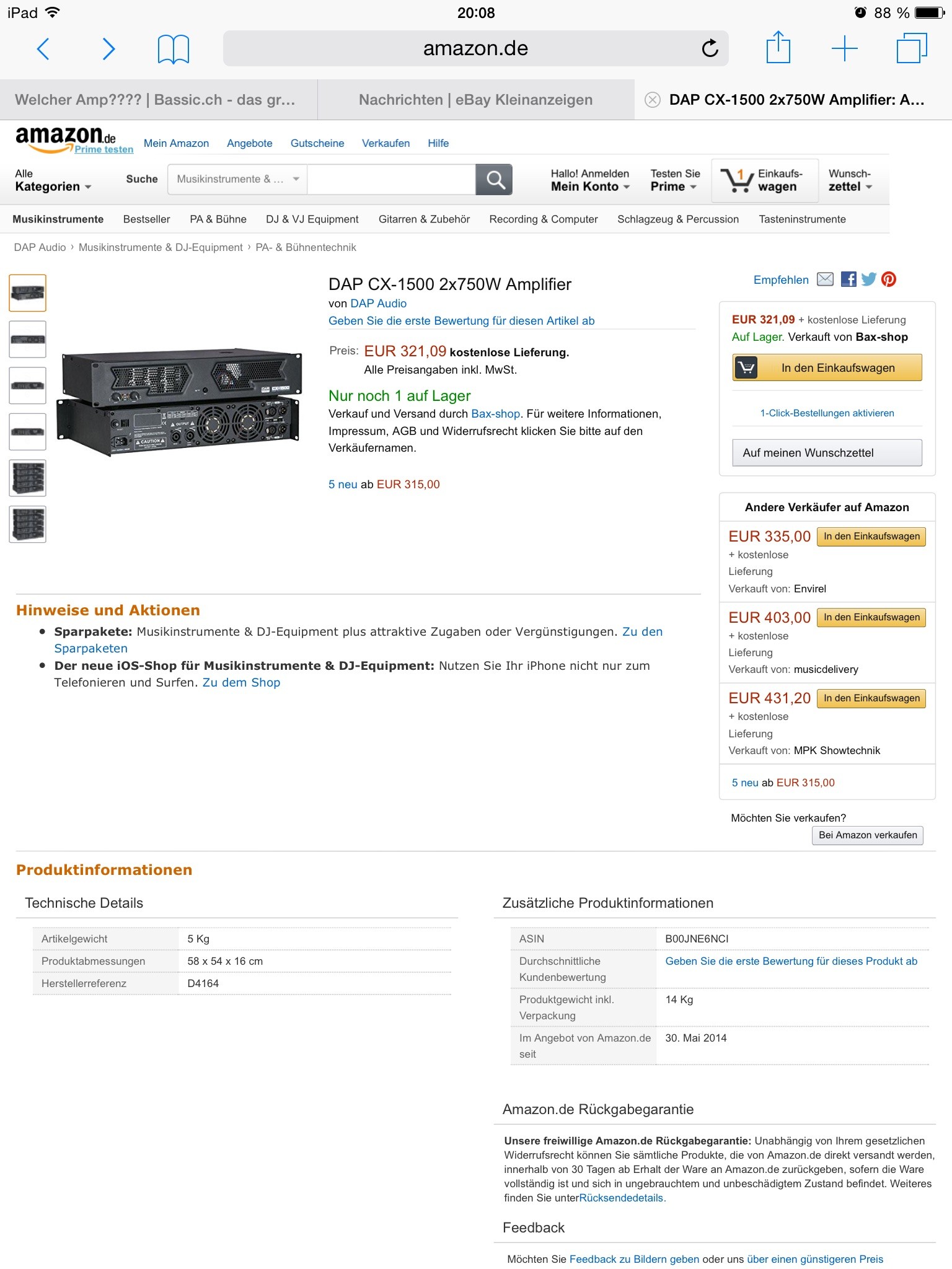

Ob die "DJ - Endstufe" für EBass ausreicht...
Ne anständige, ich betone, ne anständige Class-D - Endstufe, die richtig EBass kann, istsogar gebraucht noch etwas teurer. Daher der Tipp mit dem Eisenschwein.
Meine beiden Thomann-Endstufen sind beide abgeraucht. Die eine sogar schon in der Garantiezeit einmal und dann nochmal ohne Garantie. Das war Kongs Modell. Sowas würde ich nicht mehr kaufen, vor allem wurde bei einem Endstufendefekt noch eine Box gehimmelt.
