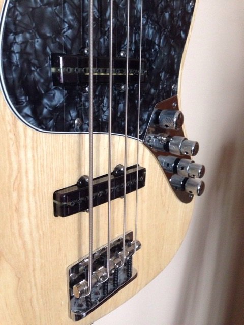

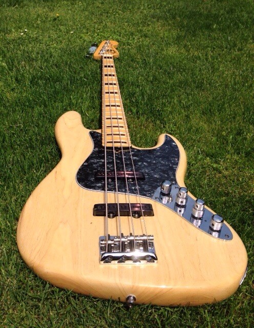

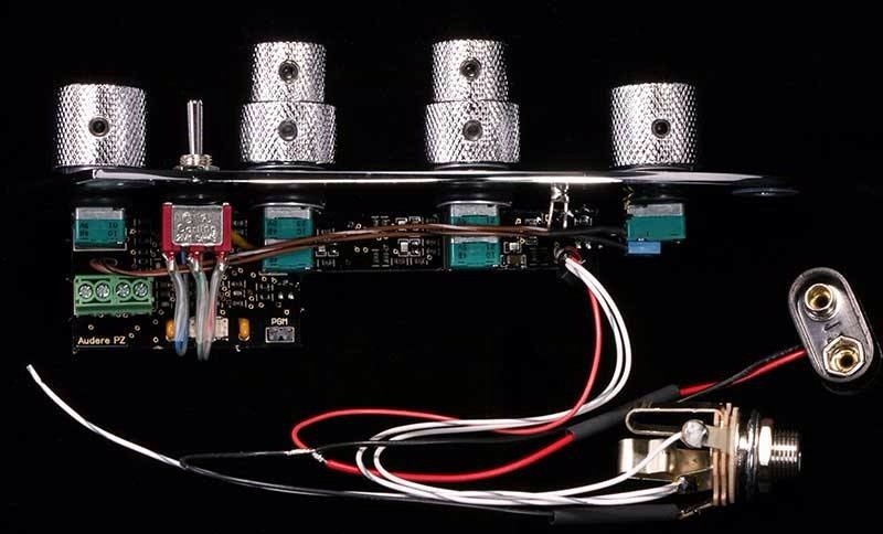

Ich spiele Humbucker im SC Format von Q-Tuners. Die Teile haben 13 individuell justierbare Polepieces und sind in der Form sowohl für 4 als auch 5 Saiter JB's brauchbar. Ich habe die komplette Elektronik in meinem 2011er Fender American Deluxe Jazzbass (Viersaiter) ausgetauscht. Den werkseitig verbauten Preamp habe ich durch einen Audere Preamp ausgetauscht. Somit ist der Bass zum Allrounder geworden. Sowohl moderne punchige Sounds, als auch knurrige Vintagekänge lassen sich dem Bass entlocken, für mich das non plus Ultra für den Jazzbass.

Die Q-Tuners machen mächtig Schub und der Steg PU kommt, wie auch von mir gewünscht, in die Richtung MM Humbucker, also recht Mittenbetont. Über den Audere Preamp lässt sich das Ganze recht präzise einstellen, so dass bei Bedarf der klassische JB Sound erhalten bleibt.

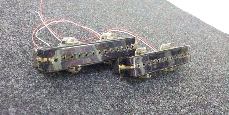

Die Q-Tuner, hierbei handelt es sich um Neodym PU's, werden leider nicht mehr in der Form produziert. Ich hatte das Glück, mich von Tino Tedesco im März 2014 beraten zu lassen. Tino riet mir zum Audere Preamp und anhand meiner Soundvorstellung empfahl er mir die Q-Tuners von denen er noch 1 Paar hatte und ich sage nur....DANKE TINO!

War auf der homepage von Q-Tuner, - finito, die werden schon länger nicht mehr gebaut.
