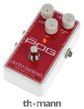

klein. aber bringt der das gleiche wie der größere bruder???
scheint oberflächlich das gleiche zu sein wie der nano. warum sollte ich zehn euro mehr ausgeben und mehr platz auf dem board verschwenden?

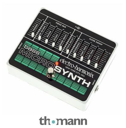

die dicke berta. mit allem möglichen schnickschnack. braucht man den? is der kuhl?
wenn die pupille nicht völlig beschlagen ist, kann der auch oktavieren, könnte also ein direkter konkurrent zum pog2 sein... oder irre ich?
dann gibts noch den konsumfreundlich bepreisten burschen. warum auch nicht? der und der nano zusammen könnten eine flexibilität bringen, die ich mit den großen kisten eventuell nicht hätte.

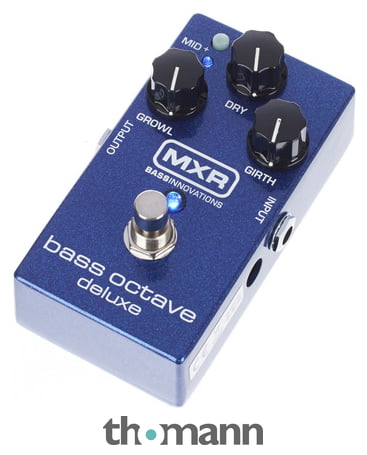

hatte ich mal im laden getestet. der mid-boost brachte das teil richtig in die puschen. die mxr-dinger fand ich wegen ihrer sauberkeit immer ein wenig steril, aber trotzdem geil. das ist der einzige kasten, den ich schon mal an der leine hatte, quasi meine referenz.

Ich hätte jetzt unbelastet von jeglichem Wissen vermutlich die blaue MXR Kiste ausprobiert. Davon habe ich Gutes gelesen.

Ich hatte das OC2, OC3 und habe jetzt das MXR.
OC2 macht guten Synthie sound, ich hatte aber Probleme, die Lautstaerkepegel einzustellen.
Das OC3 hat noch einen Verzerrer drin, klingt aber recht langweilig.
Das MXR klingt sehr gut, und man hat die beste Kontrolle ueber den sound und die Pegel.
Klingt nicht so funky wie das OC2, ist aber besser kontrollierbar.

Die Frage stelle ich mir auch grade. Nach etlichen youtue vergleichen würde ich wohl zum Nano Pog greifen.
Der POG2 ist natürlich noch geiler. Aber riesig und gleich nomal die Hälfte teurer.

Ich hatte einen alten OC-2. Der Sound an sich gefiel mir recht gut, nur konnte ich den irgendwie in der Band nicht so reproduzieren, wie ich wollte. Ich stehe auf Synth artige Octaver Sounds, eher oldschool. Das kann der MXR auf jeden Fall und ich war auf Anhieb zufrieden mit der Kiste. Besonder gut gefällt der Mid boost und das man im Inneren des Pedals Output und die Midboostfrequenz einstellen kann.
Ich nutze ihn besonders gerne zusammen mit einem Autofilter und einem Chrous, um einen Sound ähnlich der Thriller Bassline zu kreieren.
Das Solo von "My Generation" zocke ich immer mit recht viel Cleanem Signal drinne. Kacke klingen kann der eigentlich nicht.

Ich hatte mir den MXR Deluxe geholt aufgrund der vielen positiven Tests und Beurteilungen, "bestes Tracking ever und von allen" etc etc... Nun, bei mir orgelte das Teil ständig hin und her, hoch und runter. Das mag an meinem Spiel liegen, Technik mit Greif- und Anschlagsgeräuschen, worauf er reagiert, Bünde, Fretless-Vibrato, ich weiß es nicht. Auch verschiedene Tricks probiert ihn anzusteuern, Reihenfolge in der Kette, Standalone, mit Compressor etc. Ein befreundeter Bassicer hatte ihn getestet und für i.O. befunden, aber bei mir sollte es einfach nicht sein.
