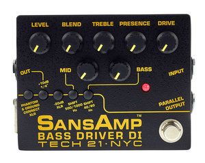

Gaaaaanz grob in diese Richtung geht der Character Regler von den Tech 21 VT Pedalen.
Klingt aber viel aufgesetzter/künstlicher und nicht so organisch wie beim SH.

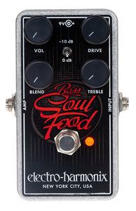

Ich finde ja den Bass Soulfood von EHX recht gut.
Kann man sehr gut dosieren und mit dem Originalsound mischen.
Den werde ich vermutlich verkaufen weil nicht mehr notwendig.

Ich kann Dir für Deine Zwecke sowohl den Guma Antique als auch den EHX Bass Soul Food ans Herzen legen.
Der Guma rockt etwas mehr und der EHX klingt meines Erachten nach etwas weicher (souliger) und frisst ein kleines bisschen Bässe, was man aber super per Blendregler kompensieren kann.

...und immer wieder komm' ich mit dem Tech21 VT Bass Pedal um die Ecke. Mit dem Character kannst du soviele Sounds einstellen, die Version 2 gibt's mit abschaltbarer cab sim und eine Version mit DI-Box gibt's auch noch, die habe ich selber aber noch nicht gespielt. Die "eierlegende Wollmilchsau" in Reinkultur, ohne das Teil kann ich gar nicht mehr.
Das geht von brummelig vintage bis chain saw nu metal.
Bei Nichtgefallen wirst du das immer wieder los.

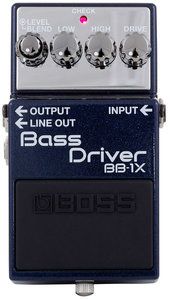

Ich hab den Boss BBD X funktioniert sehr gut zum ancrunchen. Den Guma/Antique benutze ich auch sehr gerne. Auch zum anknuspern. Hab auch dafür jahrelang den Boss SD1 benutzt im Mischpultverfahren mit dem orginalsignal gemischt. Ich hab mal beim Thomann den Boss BBD X gegen einen Fender Bassman in der Sättigung getestet und der kommt verdammt na ran

Boss BB1-X - gut für ZZ-Top etc.
EHX Bass Soul Food - auch ok, aber etwas mehr Aggro als der Boss
