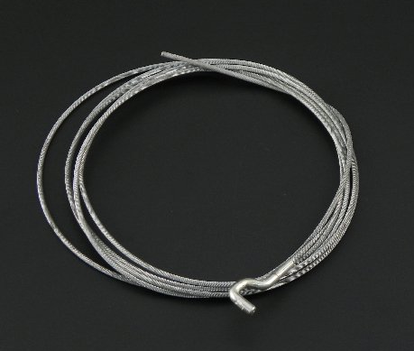

Gestern wollte ich den Haken (welcher ins Fusspedal eigehängt wird) des neuen Kupplungszuges an meiner Piaggio etwas zurecht biegen... naja, ist leider dann abgebrochenB)... Ja, doof! Aber jetzt ist es passiert...
So sieht der Haken aus (wenn er ganz ist):
Jetzt hätte ich theoretisch 3 Möglichkeiten:
- Den Haken wieder zusammenschweissen... magnetisch ist er ja, sollte dementsprechend auch schweissbar sein... die Gefahr besteht aber, dass es auf einmal "Ping" macht und ich steh ohne Kupplung irgendwo...
- Den Haken vom alten Kupplungszug nehmen und mittels einem Verbinderstück an den neuen Bowdenzug schrauben... (Platz wäre eigentlich genug und halten müsste das eigentlich auch... trotzdem besteht die Gefahr vom "Ping" wie bei der ersten Lösung...)
- Neuen Kupplungszug beim Händler in Deutschland bestellen, erneut zwei Wochen warten, Zoll und Transport zahlen... kommt dann vermutlich auf ca. 40 Euro🙈... und eine Runde schämen muss ich mich dann auch... mache das ja zwar jetzt schon...

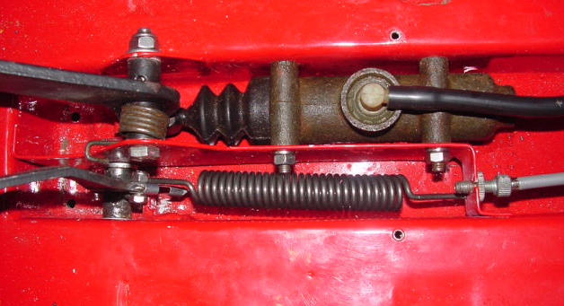

Ja Platz wäre sicher genügend im Bodentunnel unter den Pedalen. Theoretisch könnte man auch einfach eine Schlaufe ziehen welche man durch die Bohrung im Pedal führt... oder eben den Haken schweissen... es ist aber schon so, dass die Kupplung ziemlich Power hat um die zu ziehen! Da sind schonmal zwei ziemlich stramme Rückzugsfedern (einmal am Pedal und einmal am Hebel direkt an der Kupplung) und die entsprechend harten Kupplungsfedern in der Kupplung selbst (6 Federn).
Und leider gibt es nur ein Shop welcher den richtigen Zug im Angebot hat... dieser verlangt aber bei Auslandsabwicklungen in die Schweiz satte 48 Euro Bearbeitungspauschale für einen Zug welcher 17 Euro kostet...
Hier ein Bild wie der Zug geführt wird (Netzbild, nicht von mir):
Ich denke ich riskiere es mal heute Abend zu schweissen... mehr als ganz verrecken kann es nicht...

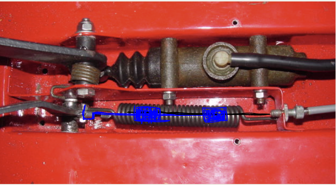

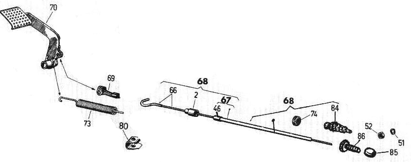

Wenn ich das richtig sehe, ist ja zwischen Zug(haken) und Pedal noch ein Teil zwischengeschaltet. Dieses übernimmt die Drehbewegung am Pedalarm.
Würde man mit dem Bowdenzug eine Schlaufe durch die Bowdenzugaufnahme dieses Teils ziehen und mitsamt dem abgebrochenen Hebel per kräftiger Schrauböse schließen, könnte das halten. Der Zug müsste dann aber lang genug sein, damit für die Schlaufe vorne genügend Länge bleibt.
Die Schlaufe des Zuges muss, wenn ich das richtig deute, ja keine Schleifbewegung am Pedalarm vollführen.
Reaktionen: Gast74883
  • #2.273
Hätte ich jetzt auch gedacht. Wenn man da nen Krampen dran kriegt, dann an diesen den Zug mit ner Schlaufe. Dann sollte das halten. Denn nichts hält länger als ein Provisorium.
