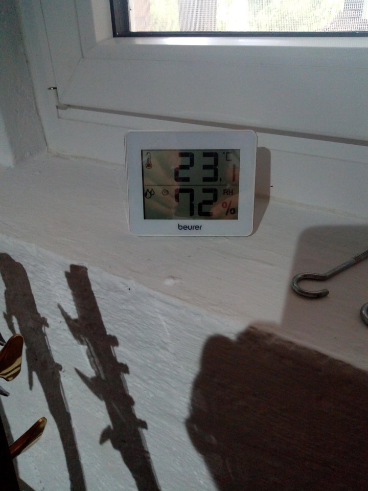

Hier in Deutschland sind ja mittlerweile tropische Verhältnisse eingekehrt:
Zweiundsiebzig Grad Luftfeuchtigkeit im gut gelüfteten Musikkeller... das ist schon eine Ansage.
Ab wann wird es gefährlich? Wie seht ihr das?
Ich habe Solidbody-Bässe, aber auch Ukulele und Akustikbass dort. Bis jetzt noch keine echten Probleme bemerkt.
Ähm, dein Messdingsbums steht am Fenster, auf ner Mauer. Die Luftfeuchtigkeit kondensiert auf der Mauer, die kühler ist als die Luft. Also ist es direkt auf der Mauer auch feuchter, als in der Luft in der Mitte des Raums.
Ich halte den Wert da für nicht 100% Aussagekräftig. Stell mal das "Messgerät" auf nen Hocker in die Mitte des Raums. Da werden es 5 % weniger Luftfeuchtigkeit sein.

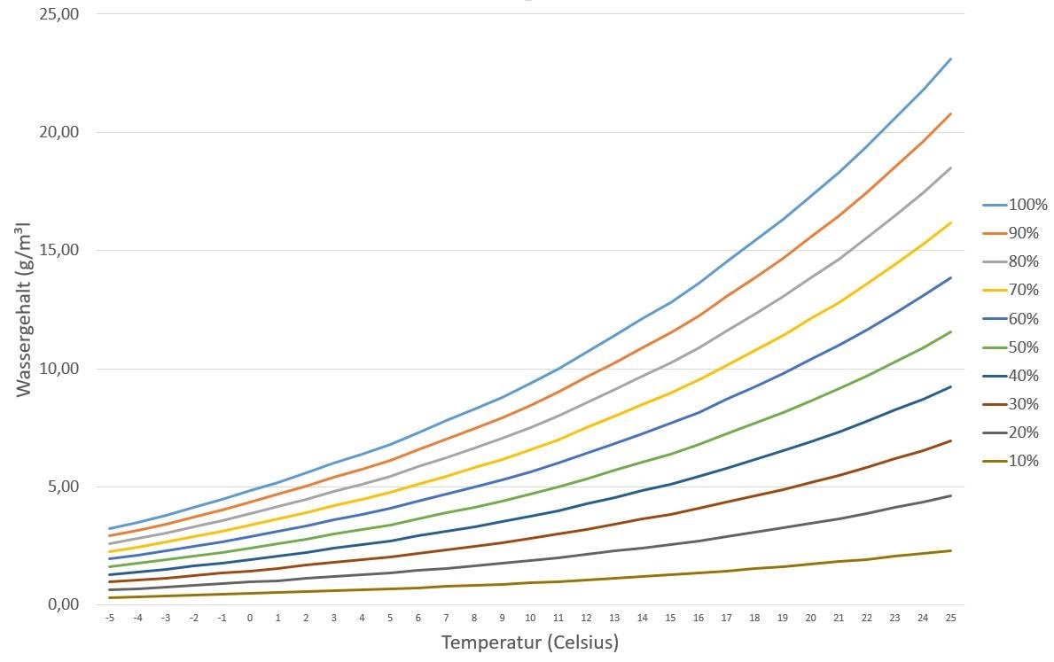

Da sich die Luftfeuchtigkeit stark mit der Temperatur ändert, macht es Sinn, sich ggf ein passendes Hygrometer zuzulegen. Die kosten wirklich nicht viel...
Wie man an den Kurven sehen kann (egal, ob diese Kurve 100% richtig ist, oder nicht. Die Kernaussage stimmt...), hätte man bei 50% Luftfeuchte zu 25°C draussen im Innenbereich bei 19°C ca 70% Luftfeuchte, wenn man dann lüften würde...
...oder umgekehrt: Luft mit 10°C und 50% Luftfeuchte in den 19°C Keller geholt, ergibt 30% Luftfeuchte.

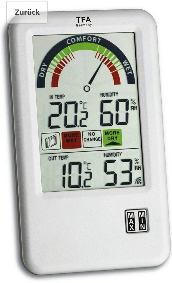

Da man sich die Temperaturen und zugehörigen Luftfeuchten eh nicht merken kann, mach es ggf Sinn, sich ein Hygrometer mit Außensensor zu besorgen, das Lüftungsempfehlungen gibt. Ich habe dieses hier (Bild) und es gibt an, ob sich die Luftfeuchte beim Lüften erhöhen würde, fallen würde, oder gleich bleibt...

....kein "HighTech", aber funktioniert zufriedenstellend.
