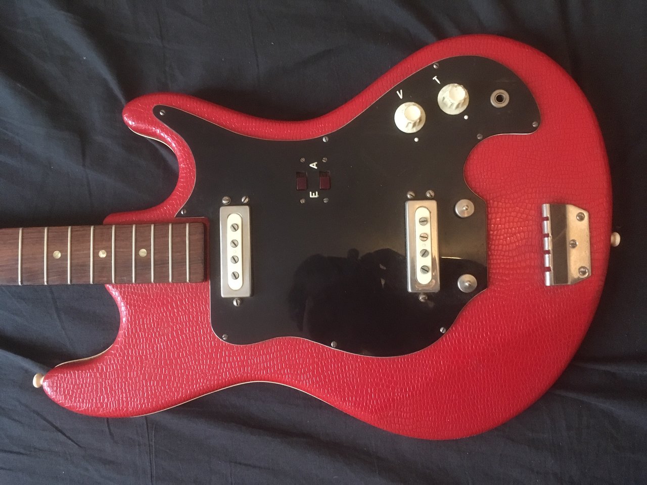

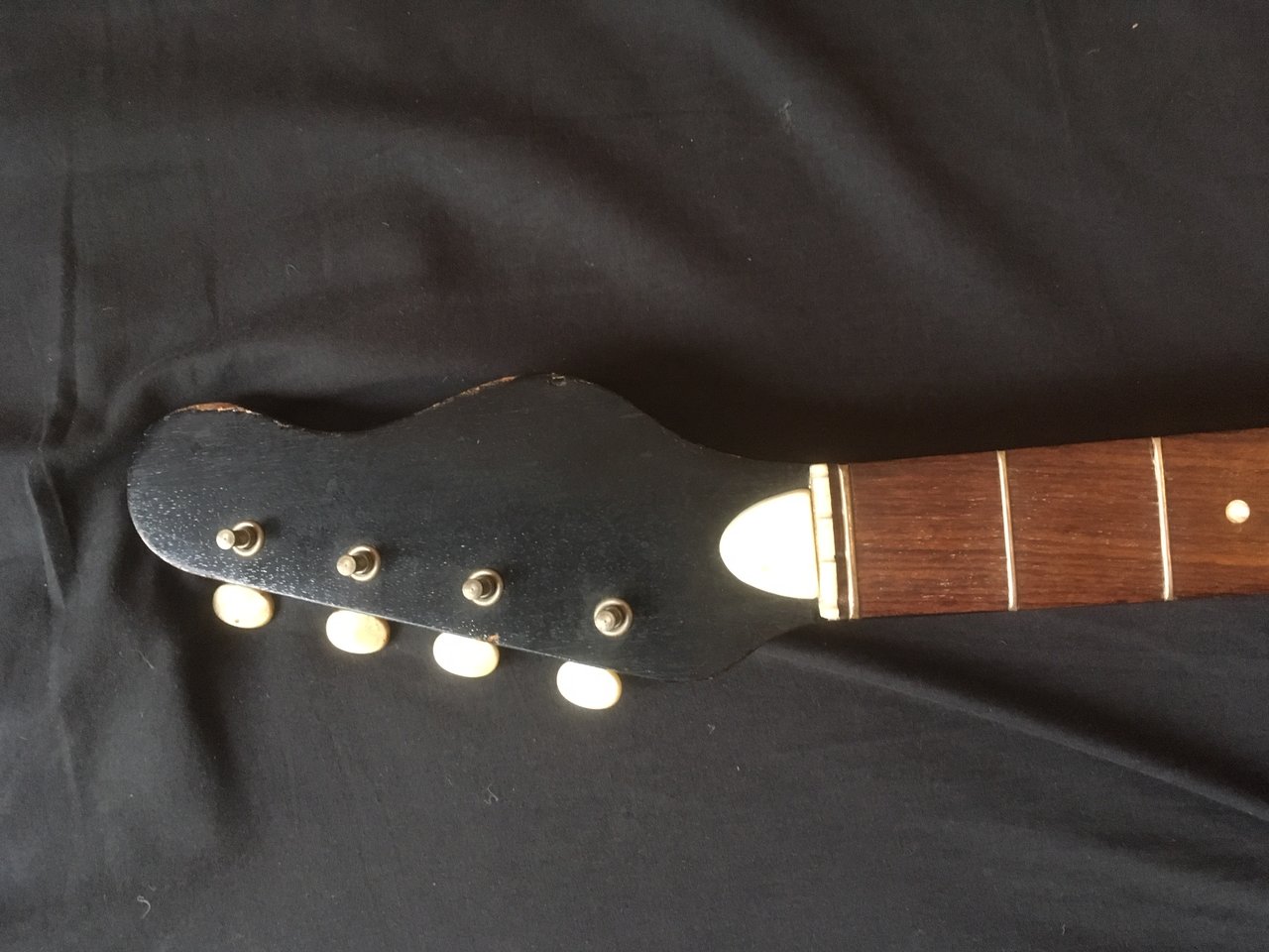

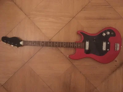

Weiß jemand was über den Hersteller dieses E-Basses ? Meine Recherchen sagen, dass es kein Bass Höfner oder Egmond ist. Möglicherweise ist es ein Klira aber die haben meiner Kenntnis nach andere tuner verbaut... Welche Firma hat denn sonst noch Bässe / Gitarren mit Vinyl überzogen ? Und hat jemand einen Tip für den Ersatz der fehlenden Bridge ?
Über ANtworten wäre ich saehr dankbar.

Interessant das teil !
Schaut nach einem shortscale aus. ?
Für die brücke wären die abstände zwischen den
polepieces interessant.
Stell noch 2-3 bilder ein -
ganzer bass von vorn u von hinten.

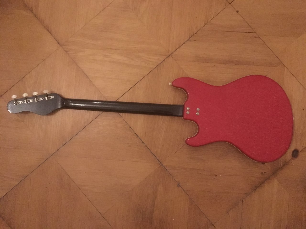

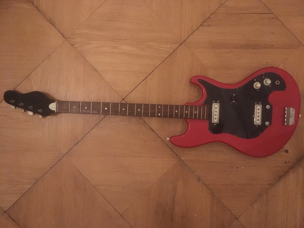

Der Abstand der Polepieces beträgt 6mm und ja es handelt sich um einen Shortscale.

Düsenberg baut auch Bässe und Gitarren mit schwarzem Kroko-Vinyl... aber das ist eine ganz andere Liga. Sieht eher so nach Musima und Co aus.

Ei Seppl. das ist doch nicht die Brücke! Das ist bloß der Saitenhalter!
Die Brücke ist eine 'schwebende' (ich komme gerade nicht auf den Fachbegriff) auf den beiden Schrauben, am unteren Rand des Pickguards...evtl. sogar eine hölzerne... wie auf den Höfners oder so...

Ja, aber doch nicht da hinten, wo der Saitenhalter mit drei Schräubchen verschraubt ist. Da würde doch die Mensur überhaupt nicht passen.

Hey Freunde, der Bass müsste ein Klira Arkansas sein. :great:
Reaktionen: bassilisk und Chuck
  • #18
Ja, Klira Arkansas, habe ich mittlerweile auch gedacht bzw. im Internet gefunden, aber die Kopfplatte und das Schlagbrett sehen bei denn anders aus...

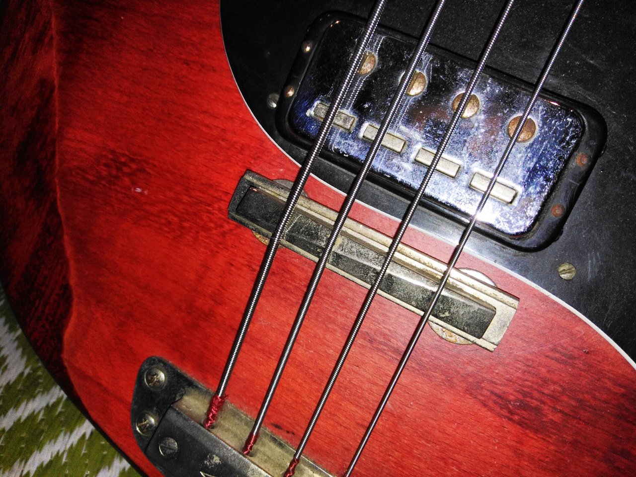

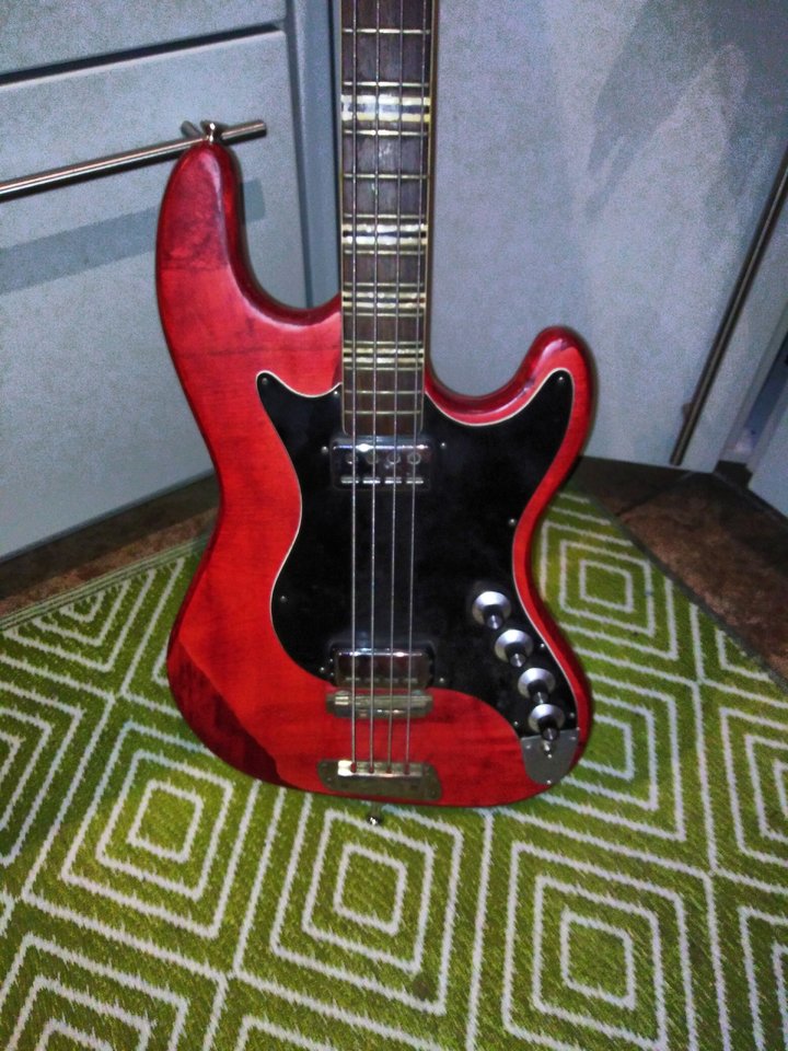

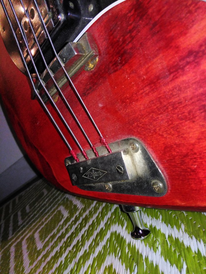

Zufällig habe ich heute den Bass eines Bekannten da, ein alter Höfner. Der Body ist recht dünn und aus Sperrholz, ich vermute, dass da auch mal ein Vinylüberzug drauf war.
Die Bridge sieht genau so aus wie die, die man auf Bildern von Klira-Bässen sieht:
Einstellung der Oktavreinheit gibts nicht, nur die beiden Schrauben für die Höhe. Dürfte schwierig werden, so eine Bridge zu besorgen.
Bei Gelegenheit kann ich mal die Absände genau messen.
Edit: Evtl könnte sich ein Anruf bei Höfner lohnen, vielleicht haben sie noch ein paar alte Teile in der Schublade.

Jolana hat auch Dinger gebaut die so ähnlich waren.
Am End passt die Brücke vom Höfner 185? die hat ja ähnliche Saitenhalter.
