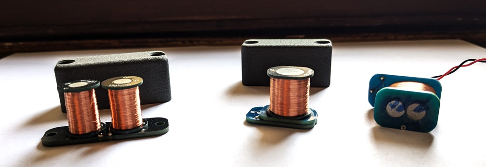

Das ist meine aktuelle Baustelle: Die Pickups in meinem letzten Bass haben 7800 - 8500 Wicklungen und bestehen aus jeweils einer Spule und zwei Magneten. Das möchte ich jetzt mit Humbuckern (wie in Wal Bässen) und einer Variante mit größeren Magneten vergleichen. Da sind allerdings weniger Wicklungen drauf - aus Platzgründen und weil mich der Effekt auf den Resonanzpeak interessiert, den ich mit einem Kapazitätsschalter bearbeiten möchte.
Bei den Series I Bässen von Alembic sind es wohl nur 1000 Wicklungen mit 38AWG Draht. Da braucht es dann einen speziellen Preamp.
Interessant ist, dass die Pickups der modernen Alembic Bässe eher normalere Pickups haben...
Mit Goldfoil Pickups habe ich mich noch nicht beschäftigt, außer das ich sie ganz hübsch finde... Haben die einen speziellen Aufbau?
