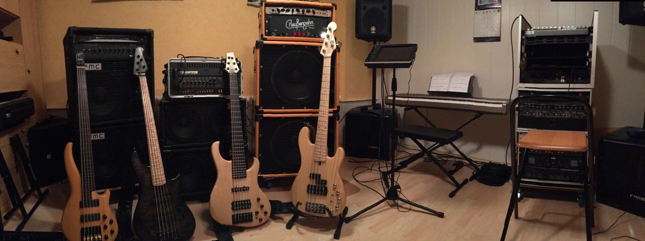

Ich überlege grade, wie ich mein Arbeits-/Musikzimmer beschalle. Das Zimmer hat knapp 16 qm, ca.5,5 m x 2,7 m. Vorhanden sind 2 Bassboxen (1x15, 1x212), 2 Bass-Amps (beide mit DI-Out), 1 Hifi-Verstärker, KEINE Hifi-Boxen, CD-Spieler, Computer mit DVD-/CD-Laufwerk.

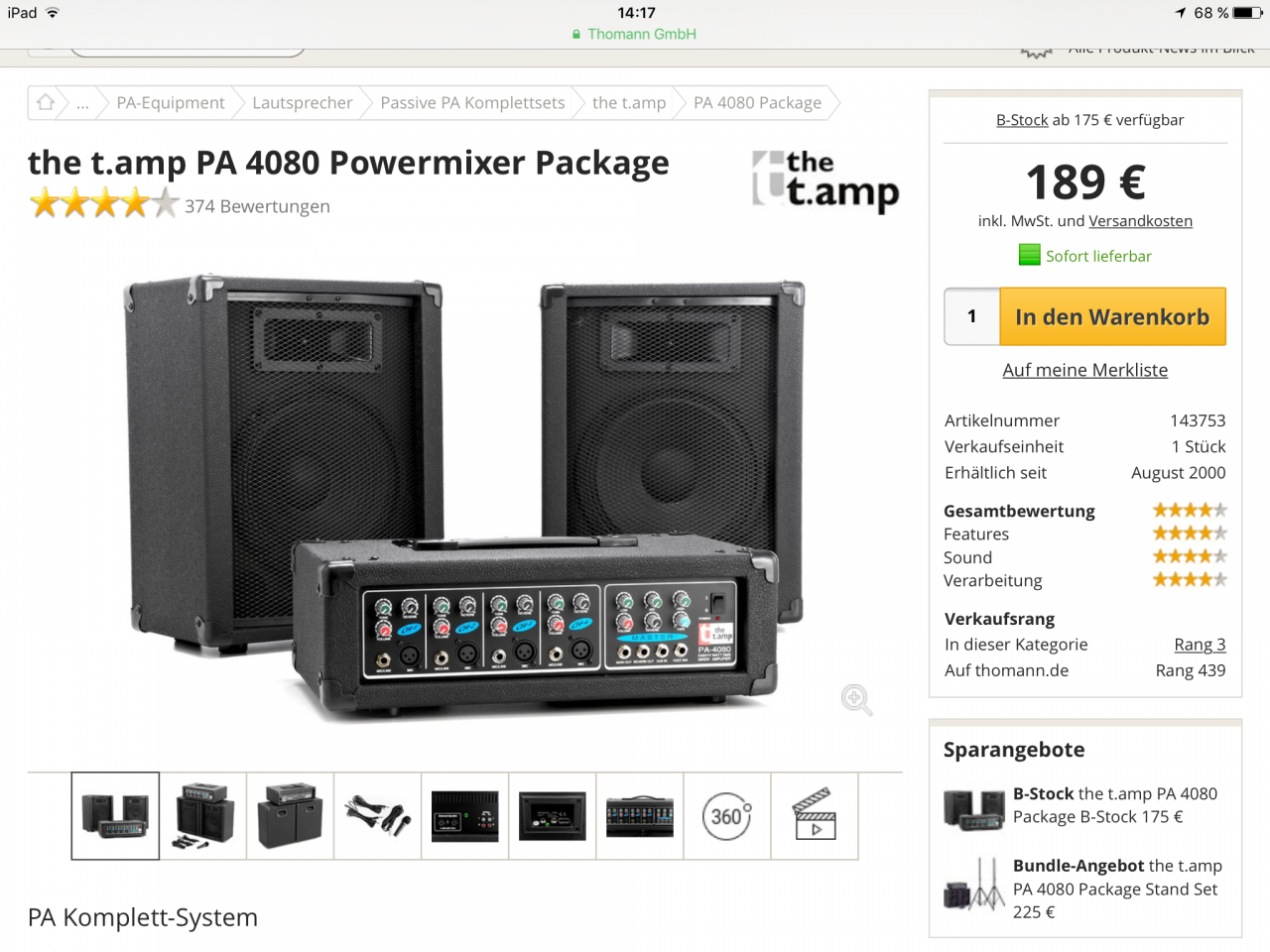

Bei Thomann gibt es eine PA für 189€. Habe die bei mir stehen und spiele meine Übesachen darüber. Dieselbe habe ich am Samstag bei der neuen Band gesehen. Wird aber nicht genutzt da was größeres vorhanden ist. Ich bin mit der sehr zufrieden. Macht was ich erwarte und hat mich nur nen Fuffi gekostet.
Reicht wohl auch für die meisten Party's. Tablet ,Compi oder Smartphone anschließen und gut is.
Ich weiss ja nicht, was du so für partys machst...aber 2x40 watt maximalleistung...ähh...???
Hab diese "PA" auch hier, damit kriege ich nichtmal meine Nachbarn verärgert...
Wenn ich richtig informiert bin leisten die Boxen 70 W. Und Party ( ich war schon länger nicht mehr auf einer ) heißt für mich nicht gleich laut :-).
Abhängig von den Lautsprechern wird man die kleine PA wohl für Tanzmucke in nicht allzu großen Sälen einsetzen können. Als Gesangsanlage fürs Musikzimmer kann das Ding tatsächlich ausreichen. Hängt halt ganz davon ab, was man auf Dauer mit der Anlage wollen können will.
