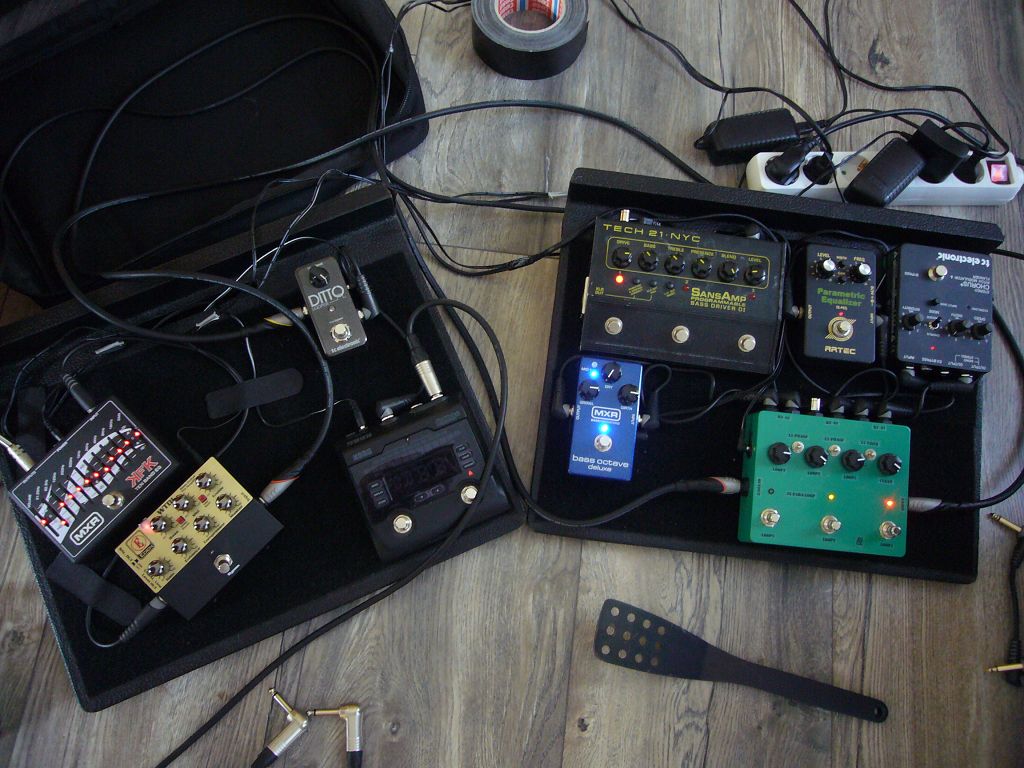

Hab nun schon wieder 'ne Menge Stunden in meinen Sound gesteckt:
Hab jedes Teil, dass sich hier finden lässt gecheckt, sogar Auto-Q, Autowah, Ibanez und Boss Bass-Synth, die ganzen Zerren und und und
Mein Squier JazzBass geht in's Korg Pitchblack, von da in den Ditto (nur zum checken), der aber wieder raus kommt. Dann per Kabel in's
rechte Board, in meinen dreifach Looper. Mit Loop 1 mische ich etwas TC Chorus dazu, Loop 2 fügt jetzt den SansAmp ein (dessen Input
zuvor vom Artec Para-EQ geformt wird, und Loop 3 gibt bei Bedarf den Octaver dazu.
Vom Looper geht's zurück auf's linke Board in den Eden WTDI dann in den 10-Band MXR-EQ (den brauche ich hauptsächlich um das Signal
für zwei Bassamps zu splitten)(...der hat nämlich 2 Outputs.)
Zufrieden bin ich noch nicht...
Vielleicht brauche ich einen anderen Bass ;-)
...den Octaver möchte ich unverzerrt und nur recht wenig dazu mischen.
...der Chorus-Sound genauso, nur so 'nen Hauch (Hellmut Hattler).
...die Zerre möchte ich ebenfalls dazu mischen, je nach Bedarf.
Das klappt mit dem 3-fach Looper super, kein Effekt ist zu aufdringlich.
...der Eden hat 'nen tollen Grundsound zusammen mit meinen Peaveys
und Zecken und 'nen tollen Compressor, und er lässt sich extrem einfach
bedienen mit dem "Enhance"-Regler.
...und der 10-Band EQ dient im Grunde nur dem Splitten...
Eigentlich keine große Sache :D

Warum fragt denn Niemand nach dem Pfannenwender?
Der hängt nicht im Signalweg...
OK, es weiß wirklich keiner mit dem Ding umzugehen!!
Mit 'nem Pfannenwender kann man super easy comfortable Klettband lösen!!! :D
ECHT!
