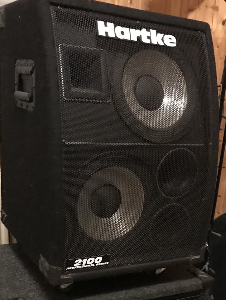

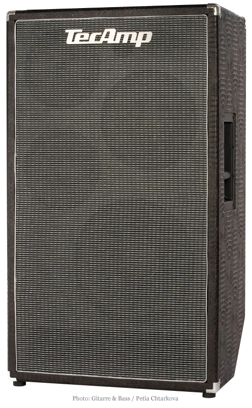

Genau so sollte sie aussehen. :-)
2x10 (oder 2x12), Oben angewinkelt, Rollen, Optik. Nur das Gewicht passt noch nicht. Und der Sound ist speziell, aber dennoch extrem überzeugend. Der Hochtöner ist laut meiner Erinnerjng erst bei 5000HZ angekoppelt, ein wenig zu hoch eventuell. Dennoch: Sollten andere Hersteller dieses Konzept aufgreifen, käme ich ins Grübeln und würde über einen Kauf nachdenken.
Wundert mich auch etwas, dass kaum ein Hersteller abgeschrägte Fronten baut. Bei der Gitarrenlautsprechern ist das üblich. Es nervt mich, wenn man auf kleinen Bühnen nur Bass und Tiefmitten hört, weil alles darüber nur in Kniehöhe beschallt wird. Die erste Reihe im Publikum bekommt dann das volle Brett ab, und man selbst hört nur Gewummer.

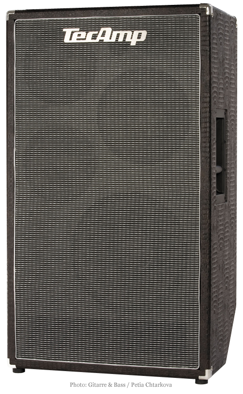

die ideale bassbox sollte aussehen wie ein opulenter plumpudding in e minor. also mit roter front, genau so hoch, daß sie in mein auto passt, 412 oder 215, mitten gallore, tight (b)ass and a sparkling top end.

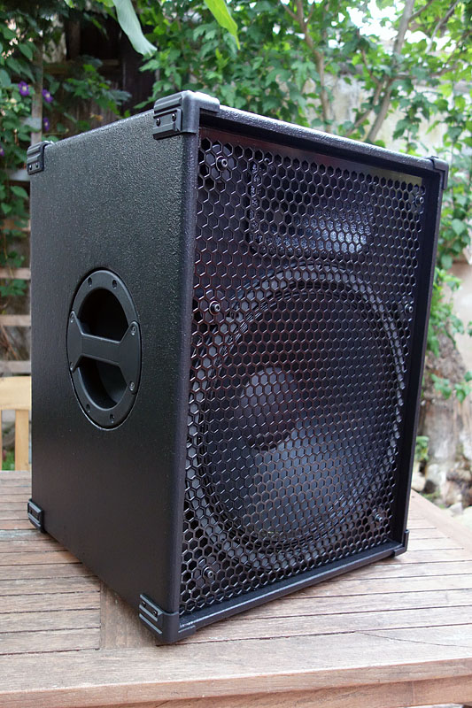

Hier mal als Beispiel die Fakten meiner für mich schon sehr idealen Little Fifteen:
- 65 Liter-Reflexbox @ 55Hz, Abmessungen (HxBxT) in mm: 560 x 430 x 400, 18 kg, bestückt mit
- Faital 15PR400 Neodym von 40Hz - ca. 2KHz (besser nur 1,5KHz),
- regelbarer Oberton 2544 HT ab 2KHz - ca. 10KHz (besser ab 1,5KHz) mit 60x90 Horn (70x80 wäre auch interessant),
- 15mm-Pappelsperrholz, 1,5mm Stahlblech-Wabengitter,
- rückseitige Ports wg. besserer Kompaktheit und Abschwächung von Tunnelresonanzen (im oben erwähnten Marketing-Sprech: "Backfired").
Zu Punkt 3: "Runden und mittig growlenden Sound" kann sie sehr gut, aber was "knackig" angeht schwächelt sie ein klein wenig. Da fehlt ein wenig der "OUHMP!" auf das Zwerchfell. Deshalb entsteht zur Zeit eine Big Oumph! (210er Box) mit gleichen Abmessungen und Design als Ergänzung. Je nach Gig kann ich dann eine oder zwei Little Fifteen oder eben die Kombination Little Fifteen + Big Oumph! mitnehmen. Ich denke idealer geht's nicht, jedenfalls nicht für mich.
