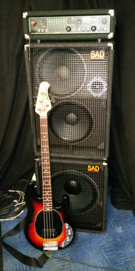

2x10 (oder 2x12), Oben angewinkelt, Rollen, Optik.
Wundert mich auch etwas, dass kaum ein Hersteller abgeschrägte Fronten baut.

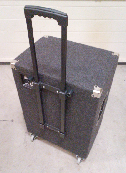

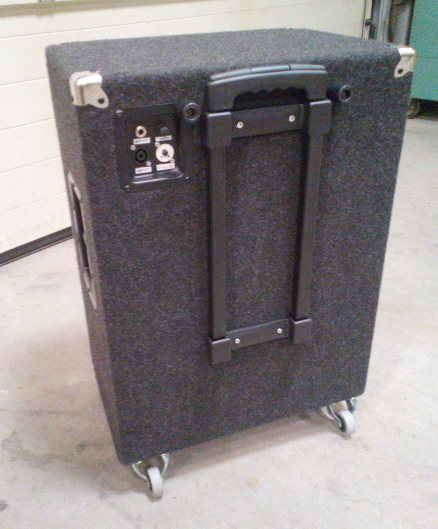

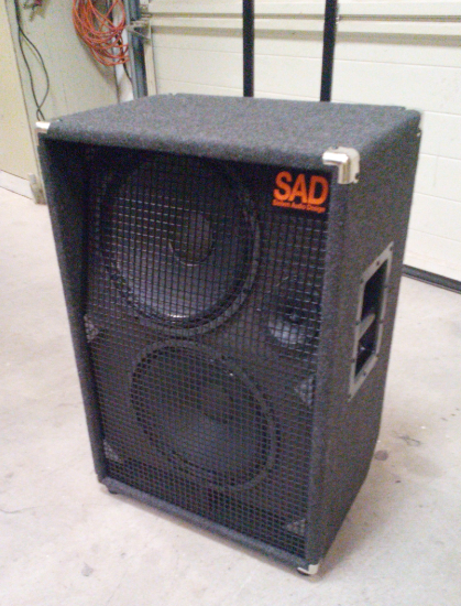

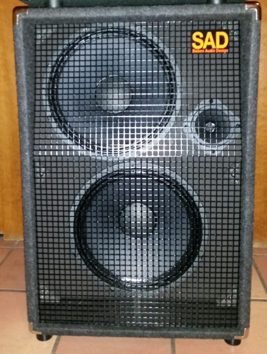

Hab mir so etwas bei SAD bauen lassen:
2x12" mit regelbarem Horn, oberer Lautsprecher und Horn angewinkelt, Trolley / Sackkarrenrollen mit ausfahrbarem Trolleygriff, 400W, umschaltbar 4 Ohm / 16 Ohm und ein Gewicht von ca. 27kg.
Marc hat es mit den Rollen sehr gut gelöst! Die Rollen haben immer satten Kontakt zum Boden wodurch nichts wckelt oder scheppert!
Ist eine hervorragende Box und sehr gut roadtauglich!

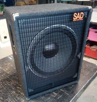

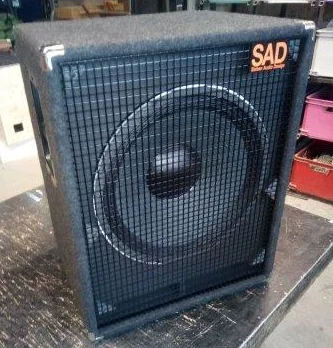

Da mir aber etwas der Bassdruck fehlte, hab ich sie durch eine 1X15" erweitert;-):
1x15", 300W, 8Ohm, ca. 27kg
Zusammen macht das wirklich Spass und kann sich sehen lassen:
Fehlt nur noch ein guter Amp;-):bier:
