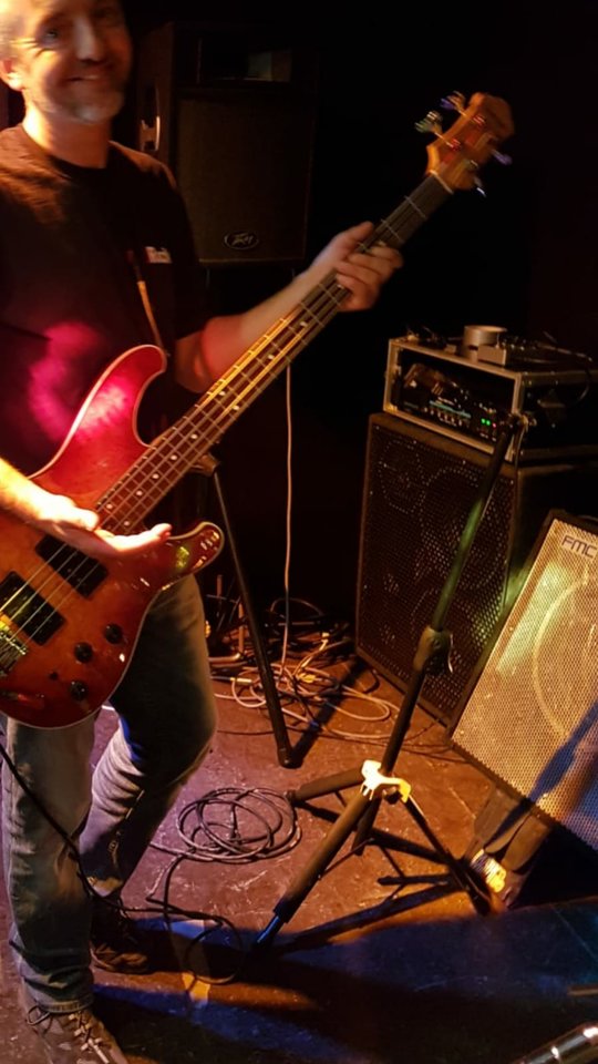

Echt komisch...ich fand das gestern horizontal perfekt:

Na klar - im Nahbereich ist alles gut. Ist ja dasselbe mit einer 410er: Wenn man davor steht ist alles super, aber links und rechts seitlich vor der Box verändern sich doch recht deutlich Höhen und Mitten. Viel ausgeprägter als bei einer 110er.

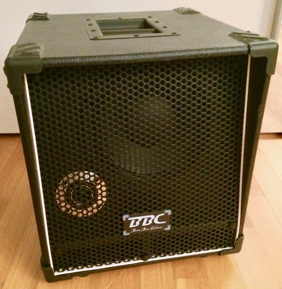

@Deeptone: „die Wollmilchsau“ habe ich gefunden! gerne möchte ich zu diesem thema auch meine erfahrung beisteuern: wir spielen ohne PA und so laut, wie der drummer gerade kraft hat. daher habe ich mir das „BoomBassCabinet BBC Tank 1012“ (1x10"+1x12") aus USA angeschafft. diese box ist eine absolute wucht! der basssound auf der bühne wird etwa 270 grad abgestrahlt; d.h. die band hört mich gut und auch im club/saal ist der klang gut verteilt. fakten: gewicht: 17,25 kg(!), H45 x B43 x T45 cm, power: 1200 Watts 4ohms, frequency response: 38Hz – 16KHz, abgeschrägte front und das mit rollen und ausziehbarem griff = sehr gut zu trasportieren. unbedingt antesten, aber in europa gibt’s keinen shop/import. hier der link:http://www.boombasscabinets.com/products/
in meiner boxensammlung habe ich gute vergleichs- möglichkeiten: JBL 1x15“, JBL 2x15“, Fender 2x15“, Epifani 2x12“, Markbass 2x1x12“, FMC 2x1x12“, 2x Aguilar SL 112, aber keine kommt an die BBC heran! in allen belangen! kaum zu glauben, aber wahr.
als amp benutze ich zZ den Quilter Bass Block 800: kenne vom handling, vom gewicht und der leistung keinen besseren für dieses BoomBassCabinet. habe mit div. meiner amps verglichen: der Quilter ist eine klasse für sich! ps: das weisse keder habe ich an die BBC montiert

ja, nicht eben günstig, aber bei BBC stimmt alles: sound, grösse, gewicht, belastung usw. für eine saugute box gebe ich jede gage sofort wieder aus. das leben ist zu kurz um mit schlechtem material zu spielen. spass muss sein! und vielleicht baut ein deutscher Bassboxenmanufaktör als neue linie ein solches konzept in’s programm ein? im August kommt bei mir der vergleichstest mit der neuen, hochgelobten Glockenklang Space ART Neo: bin sehr gespannt, wer das rennen macht. berichte dann darüber. man(n) lernt nie aus.
