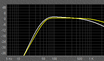

Hätte ich die Absicht eine Art HiFi Musiker Bassbox zu bauen, also eine Box die auch als PA Lautsprecher funktionieren könnte(?) dann kommt mir immer wieder der hier in den Sinn:
http://www.bmsspeakers.com/index.php?id=bms_15n630
Damit lässt sich in relativ kleinem Volumen ca. 70 Liter und Tuning 50Hz ausreichend Frequenzgang für tiefe Stimmungen und der zweiten Harmonischen realisieren.
Zum Vergleich
Kurve weiss: Kappalite 3015LF im Volumen 110 Liter (ca. Greenboy Design) mit 47Hz Tuning,
Kurve gelb: 15N630 im Volumen 70 Liter mit 50Hz Tuning.

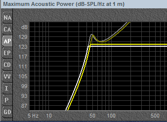

Ähm, fast vergessen, die Frage wie laut kann der Lautsprecher?
Der 15N630 hat zwar etwas weniger Xmax, kann in der Summe betrachtet aber tatsächlich etwas lauter als der 3015LF.
Xmax für sich alleine betrachtet ist nicht automatisch alles entscheidend für die erzielbare Lautstärke
Da würde ich gleich eine Fearful nehmen (was ich auch gemacht habe). Design mit allem drum und dran ist vorhanden. Pläne können runtergeladen werden, inklusive Frequenzweiche.

Das Sympathische am 15N630 ist das kleine Boxenvolumen, natürlich mit dem Nachteil verbunden dass der Lautsprecher etwas mehr Verstärkerleistung für gleiche Lautstärke benötigt. Wie so üblich in der Technik, jeden Vorteil erkauft man sich mit Nachteilen auf einer anderen Seite.
Von daher, mit jeder Wahl eines Lautsprechers gibt es allenfalls den bestmöglichen Kompromiss für die Anwendung im speziellen. Wer etwas anderes behauptet der hat entweder zu wenig Ahnung oder er lügt.

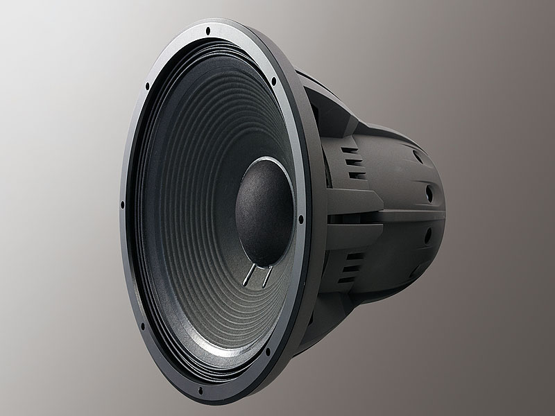

@deeptone
Dein Thread Titel lautet:
"wie sollte die ideale Bass Box aussehen"
Zumindest wissen wissen wir jetzt wie dein idealer Lautsprecher aussieht.
Bitte nicht böse sein, aber nur das nackte Bild allein sagt halt überhaupt nichts aus.
