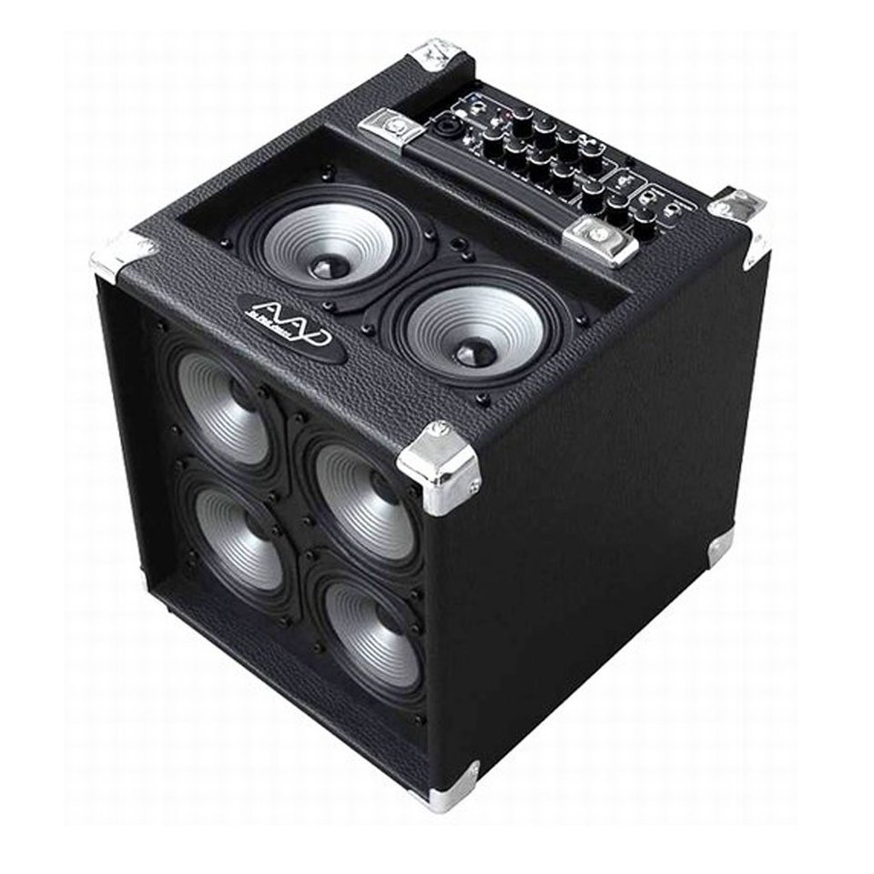

Ich hatte halt Ideen erwartet und keine Bilder handelsüblicher Boxen.
Also meine erwähnten und bebilderten SAD sind alles andere als "handelsüblich". Man kann das Rad nicht neu erfinden... nur anders auslegen und designen.

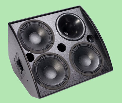

Beispiel KMT CM 31:
wenn man die mit bewährten Bass-Speakern bestücken und schön auf E-Bass abstimmen würde, dann wäre das doch in geniales Konzept! Ergänzungen sind natürlich jederzeit möglich (Sub mit 18"er oder eine zweite solche 310er Wedge oder ...)

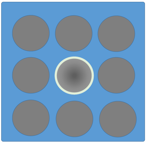

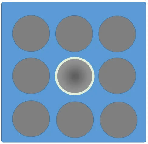

Auch sehr schön wäre eine 8x8"er Box mit 3x3er Anordnung. Der innerste 8"er dann ersetzt durch ein schones 8" Rundhorn (Waveguide) wie in der 310er oben mit passendem Treiber und richtig gut abgestimmter Frequenzweiche.
Das Rundhorn wärte dann umgeben von rundherum 8 Stück 8"ern und die Box hätte dann einen wunderbaren Coax-Speaker Effekt (Punktschallquelle) wenn die Weiche entsprechend vernünftig abgestimmt wäre.

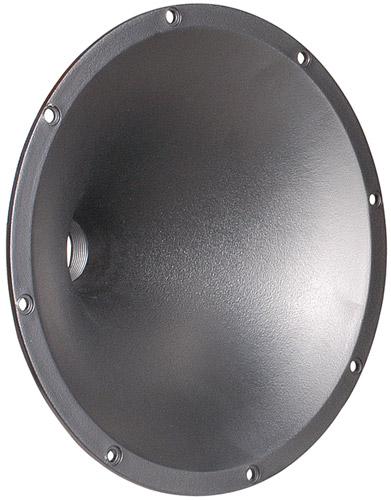

So ein Rundhorn wäre z.B. gemeint:
Dayton Waveguide H08RW:
