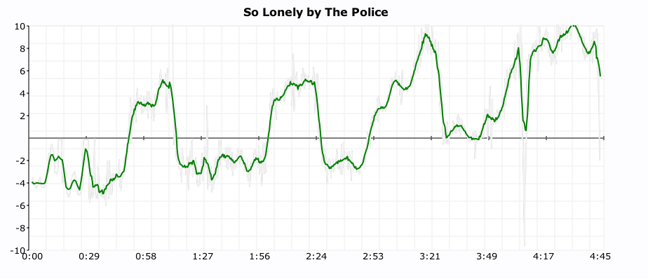

Hier mal ein prominentes Beispiel. Niemand mit Verstand würde ernsthaft behaupten, dass dieser Song eiert und nicht grooved. Der Track ist eine völliges Groovemonster und landet doch am Ende 14 bpm über dem Startclick.
Die spielen in der Strophe ein Reggaefeel und im Ref. geht "Doubletime" die Sau durch's Dorf...auf dem Raster astrein zu sehen, wo was ist und wie die Jungs dieser Struktur Rechnung tragen. Für die fünf, die den Song nicht kennen...so klingt das:
Nicht wirklich mies, möchte man meinen...und ich war nie Police Fan...habe aber in meiner Jugend oft genug erlebt, wie sich gerade bei dieser Nummer die Tanzflächen schlagartig gefüllt haben.
