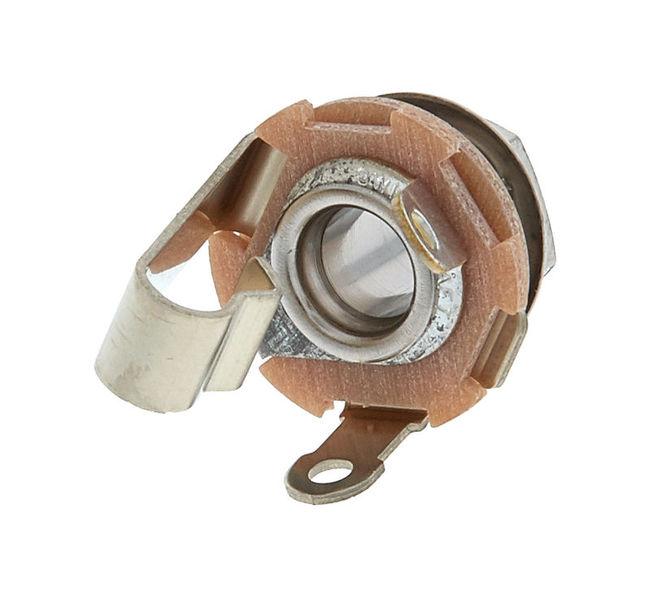

Einige Bässe haben ein Elektronikfach mit der Abdeckung hinten am Body, bei Fenderartigen wie Precision - oder Jazz Bass ist die Buchse mit dem Pickguard oder der Controplatte verschraubt. Diese Bässe haben meist offene Klinkenbuchsen. Da kann man ganz einfach die Kontakte nachbiegen.

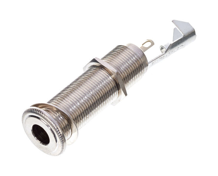

Bei Bässen mit der Buchse in der Zarge(Seite) kann es sein das dort geschlossene Buchsen verbaut sind. Da wird es dann schwieriger.
Mal ein paar Beispiele:
Offene Buchse Geschlossene Buchse

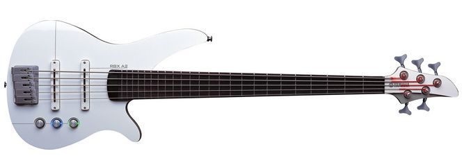

Habe mir gerade ein paar Bilder angeguckt. Beim RBX sieht das verdammt nach Zargenbuchse aus.
Kann man probieren mit einem dünnen Schraubendreher drinnen rumzupokeln, oder aber gleich `ne neue Buchse einbauen

Das Problem - hoffentlich nur mit dem Kabel! - trat mit dem RBX auf.
Ich werde das Instrument mal unter die Lupe nehmen, vielleicht ein Handyfoto einstellen.
Ja, die Buchse ist in der Zarge - unpraktisch?
