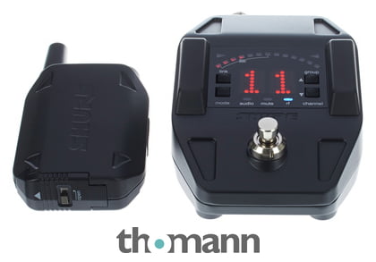

Das Line6 Relay G30 (Funk) oder das Shure GLXD16 (Digitalfunk) wurden mir bei Thomann empfohlen. Ich habe jedoch schließlich ein Sennheiser-Funkgerät gewählt, weil die Steckverbindung am Sender geschraubt werden kann und damit Knackgeräusche ausgeschlossen sind.
