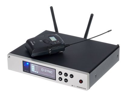

Daher ist die Entscheidung für ein neues System bereits gefallen. Es soll ein Sennheiser ew100 xxxxx G4 werden. Hier ein Beispiel.
Sennheiser ew 100 G4-CI1 A1-Band
