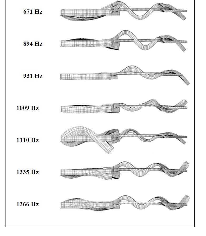

Hier von Fleischer eine interessante überzeichnete darstellung der biegeschwingung einer gitarre bei verschiedenen frequenzen :
Man kann sich leicht vorstellen wie verschiedene hölzer auf die schwingungsimpulse der saiten verschieden reagieren.
Reaktionen: beate
  • #43
Auf dem Bild kann man schön erkennen, dass der Einfluss des Halses stärker ist als der des Korpus.
Klar, und man macht sich rasch klar, daß man das Problem recht gut auf ein paar grundlegende Parameter reduzieren kann: (mittlere?) Dichte der Komponenten, E-Modul, Schermodul bzw., wenn man Informationen über die Richtungsabhängigkeit hat, deren Tensoren. Aber bereits mit sinnvollen Mittelwerten wird man sehen, dass die Muster der Biegeschwingungen schon von der Dichte und den elastischen Moduln abhängen.
Die Energie dieser Schwingungsmoden wird übrigens dem Signal entzogen, das dann von den Tonabnehmern aufgenommen werden kann - diese Frequenzen sind im Ausgangssignal vermindert.
