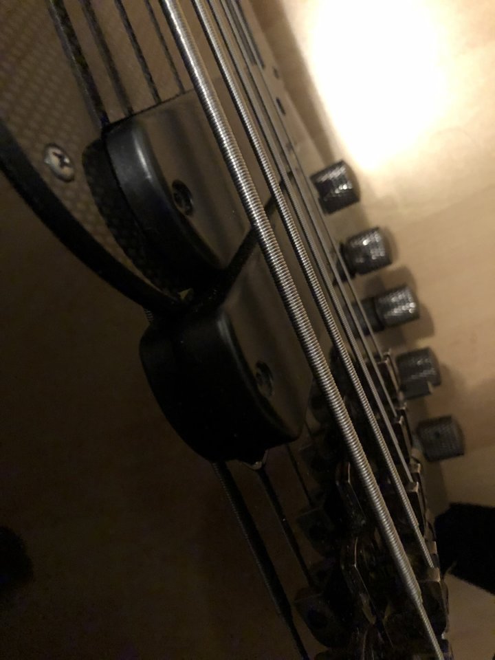

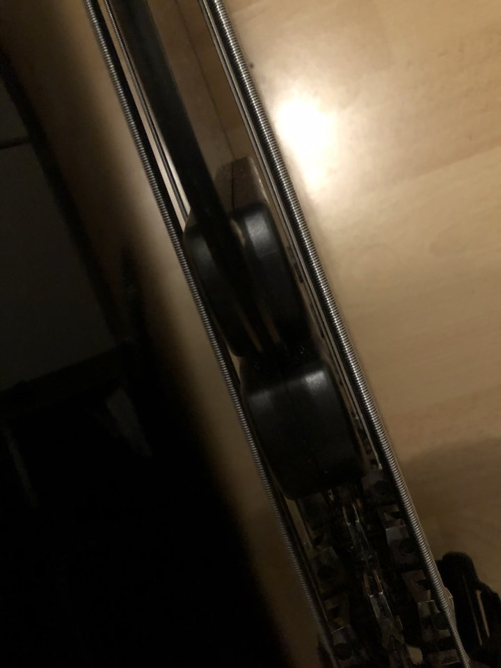

Hier ein paar Bilder wie die Saite über dem Pickup aussieht:

Ich weiß nicht ob das hoch genug ist. Ich kann auch morgen mal ein Sound Beispiel abgeben...
Wie kam denn der Standard-Saitensatz bei Drop-G# über diesen Amp? War die tiefste Saite lauter?
Einfach mal gemäß der Dingwall-Videos einstellen.

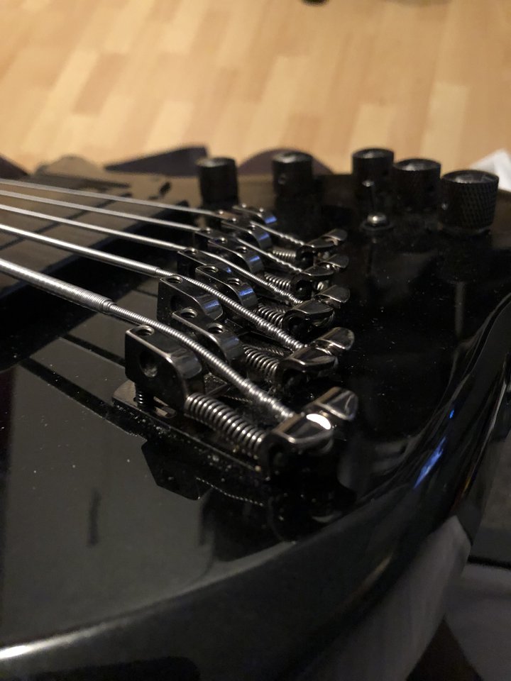

Wo drüber soll sie denn hängen? Leider fehlen bei deinen Bildern die entscheidenden Stellen, nämlich der Sattel und die Bridge.

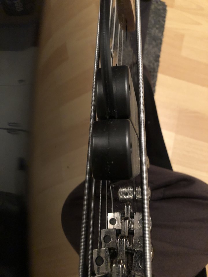

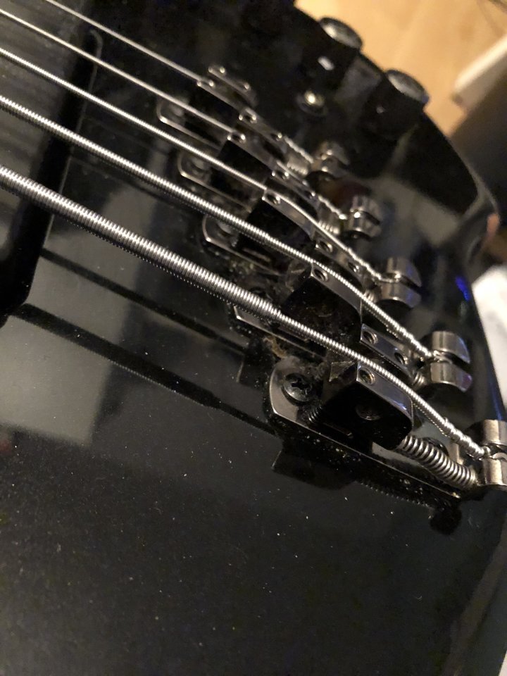

Also ich habe hier nochmal Bilder gemacht:

Also wenn ich den 24. Bund spiele und anschlage schlägt die Saite nicht an der PU auf.
