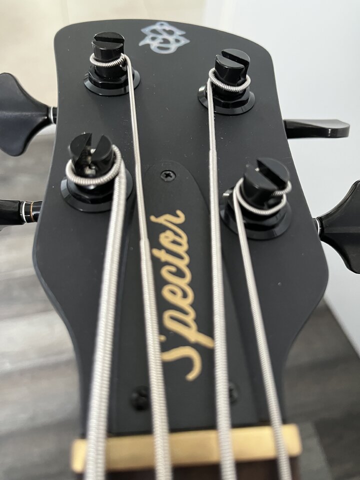

ich spiele jetzt seit einigen Jahren A-Standard (ADGCF) auf meinen 34" Esh und finde den Saitenzug prima.
Ein bisschen mehr Spannung kannste ja noch rauskitzeln mit:
- möglichst vielen Wicklungen auf der Mechanik, damit die Saite so weit runter wie möglich kommt (erhöht den Druck auf den Sattel etwas), solang es eine abgewinkelte Kopfplatte ist.
- sowas wie nen Fretwrap oberhalb des Sattels möglichst fest zumachen (erhöht den Druck auf den Sattel ebenfalls) und dann stimmen :-)
Ich spiele auch nur noch WW Red Label Steels (.130er) oder die Harley Benton HQ Strings (auch .130), welche vom Feeling her auch etwas straffer sind als die Warwick Saiten.
Oder oberhalb des Sattels einen Saiten-Niederhalter montieren für alle Saiten.

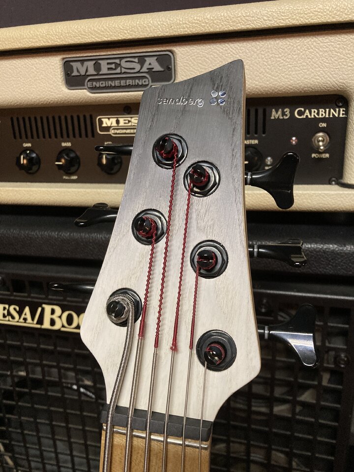

Gerade bei der H-Saite macht es ne Menge aus, die hinterm Sattel so weit runter zu bekommen wie möglich. Dabei muss man aber auch auf die Saite an sich achten - wenn man über die dünne Umspinnung kommt (also die Saite zu lang ist), leidet die Definition und Straffheit auch enorm.
Das Problem habe ich gerade bei meinem 6er. So wie im Bild taugt das nix… Muss ich auch dringendst mal beheben.

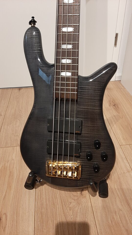

Insofern bin ich jetzt erstmal auf der Lauer nach einem weiteren Euro 5 LX oder LT (der dann eine 140-150er und ein A0 Setup bekommt); vielleicht auch einen Alex Webster. @3-Diddy , ist der deiner Meinung nach den aktuellen Aufpreis wert?
Wie das immer so mit Signature-Modellen ist, muss man Fan sein.
Was halt anders ist im Gegensatz zu Standard-Euros:
- mehr Gewicht
- Ebenholzgriffbrett (gibt dem Bass ein wenig mehr Attack)
- Finish (schwatz oder schwatz mit Blut)
Das mit dem Hals find ich fällt nicht auf. Aber besonders das Gewicht ist hier nicht ohne (knapp 5 kg). Und seitdem der UVP korrigiert wurde, sind auch entsprechend die Gebrauchtpreise nach oben gegangen.
Oha, da musst Du wirklich mal was abkeifen. Das nimt Dir ordentlich Definition weg.
Bei meinem LX4 hatte ich das gleiche Problem.
Recht kurz abgekniffen und dann beim drehen die Saiten ganz nach unten drücken. Ist ein bisschen tricky weil man ja auch hinten an der Brücke schauen muss, dass alles passt. Die Saite flutscht da auch gerne mal wieder raus. Braucht man also fast schon drei Hände für, damit das wirklich perfekt sitzt.
Beim Geddy mache ich das aber auch so mit den Anzahl Wicklungen.
Da muss man das auch. Ansonsten flutschen die Saiten unter Spannung wieder raus. Und der Satz Saiten kann in die Tone. Klassischer Anfängerfehler bei Fender 😉. Durfte ich bei MP damals lernen in der Umschulung. Wenn man vom Stingray kommt, dann hat man diese Probleme ja nicht. Die Saiten passen immer perfekt und es gibt niemals nicht Probleme mit einer lahmen B-Saite.

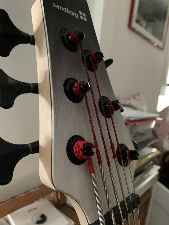

So. War ja kein Zustand so. Blöderweise ist das jetzt keine Tapercore, was man im Direktvergleich schon merkt, aber es ist deutlich besser als vorher. Man beachte die Anzahl der Wicklungen!
Wenn die abgenaddelt sind, spendiere ich dem auch Elixirs. Die gehen bei nem 6er dann doch ziemlich ins Geld.

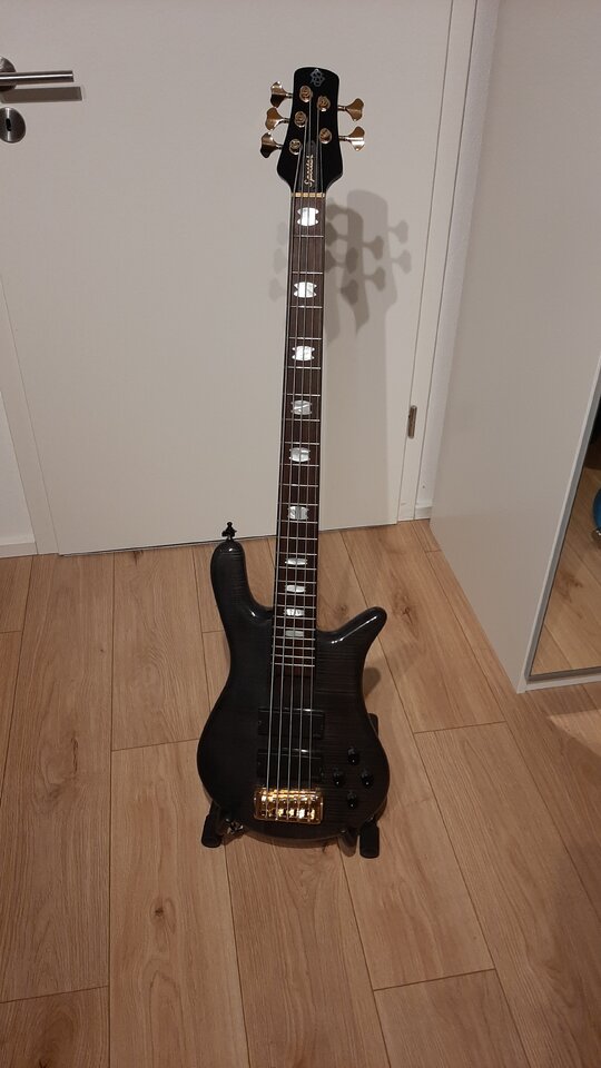

So Kollegen, um meinen Teil der Story abzuschließen: Hier ist er, mein A0 Death Metal Bass:
