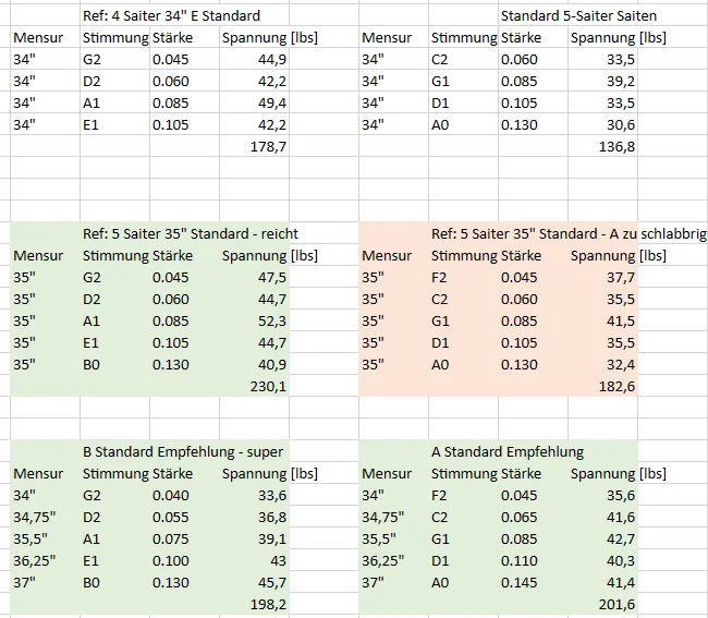

Beim Spector, 35” Mensur mit 130er H-Saite auf A0 gestimmt, fand ich die Spannung recht gering; mehr wäre sicher besser. Beim nächsten Mal werde ich als Alternative mal die Capo Funktion am HX Stomp ausprobieren, und den Bass digital bzw. später in der Kette herunterstimmen.
Ich brauche für diese Band eigentlich keine hohe G Saite (bzw. in diesem Fall ja F) - ein entsprechend tief gestimmter 4-Saiter würde reichen und wäre mir spieltechnisch sogar lieber.
Die Optik ist mir auch wichtig und es darf gerne “laut und spitz” aussehen; kräftige Farbe wäre auch cool; gediegene Öl-Holz Optik wäre unpassend.

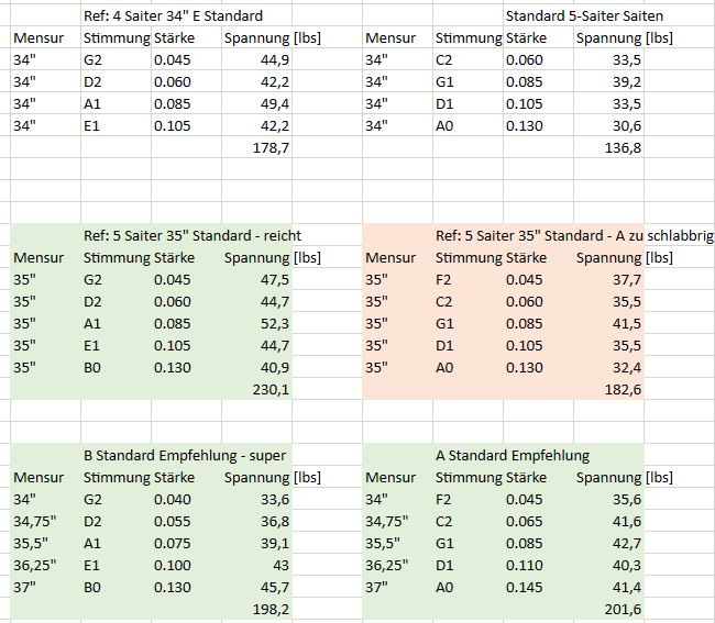

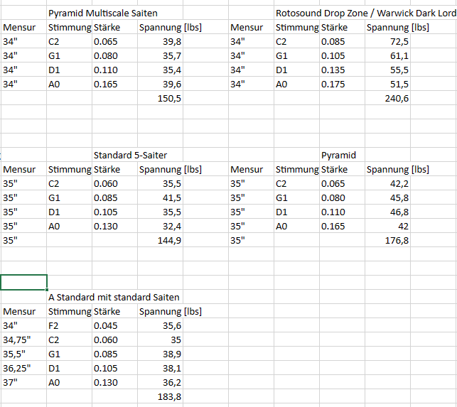

Wenn ich die mir bekannten Kombinationen aus Mensuren und Saitenstärken nachrechne, denke ich, dass ich schon min. 40lbs für die A0 Saite möchte:
D.h. eine 130er Saite reicht mir wohl nicht, besonders nicht wenn’s ein 34” 4-Saiter wäre.
Von Pyramid gibt es einen Saitensatz mit 165er, die würde mit 39,6lbs auf einem 34” ganz ordentlich ziehen. Die F# Saitensätze von Rotosound bzw. Warwick wären wiederum nix, da komme ich auf 51,5lbs auf der A0 bzw. bei einem 4-Saiter auf 240lbs Gesamtspannung (vs. 178 bei standard Saiten & E Stimmung).

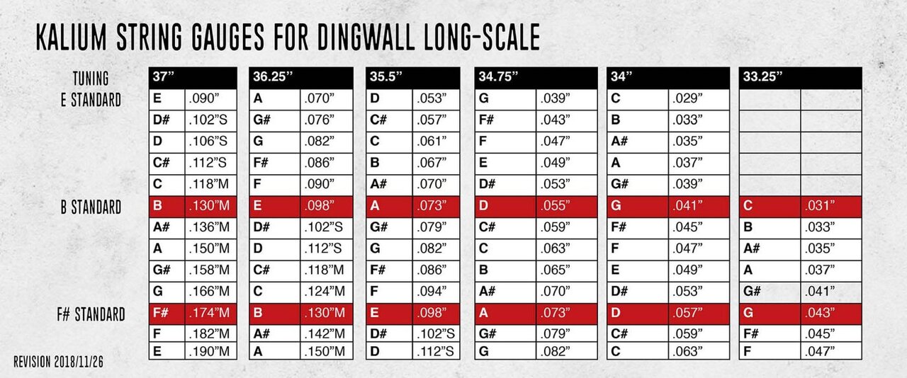

Eine klasse Option wäre natürlich wieder die Dingwall-style Multiscale bis 37”, da wäre auch mit einer normalen 130er Saite ordentliche 36,2 auf A0.

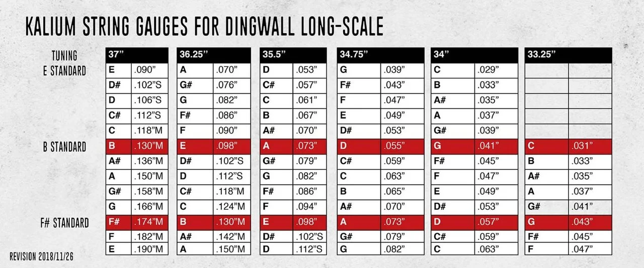

Dingwall selbst empfiehlt auch eine 150er Saite für A0 auf ihren 37”ern:

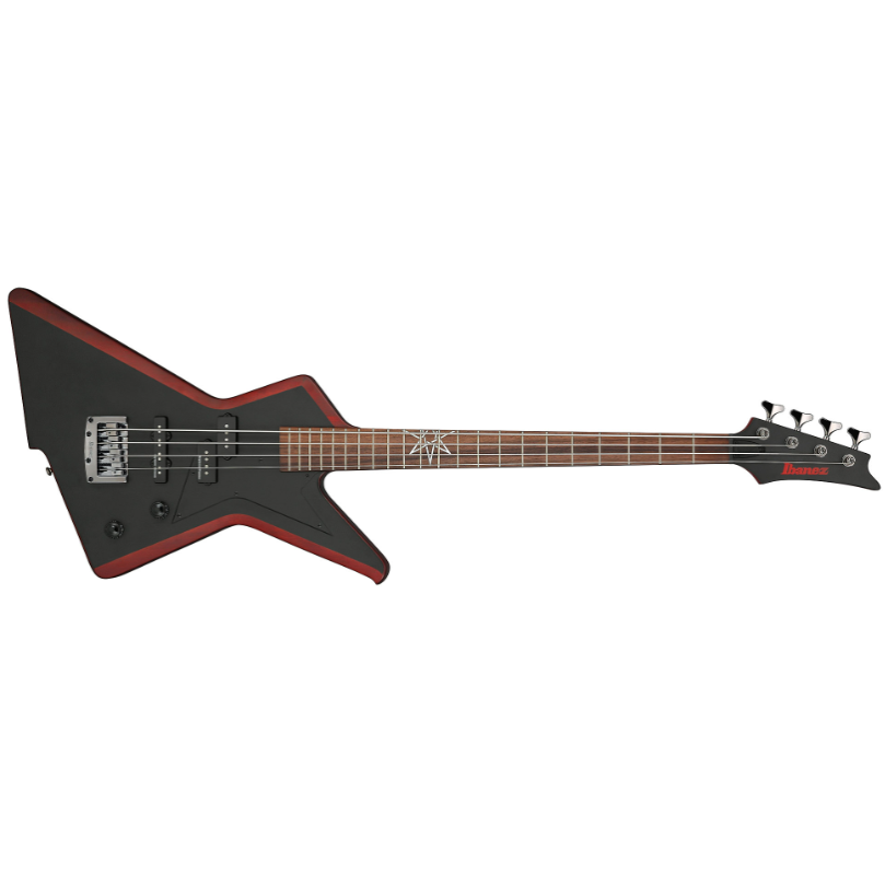

Optik-orientiert, wäre so etwas in A0 standard gestimmt schon sehr cool:

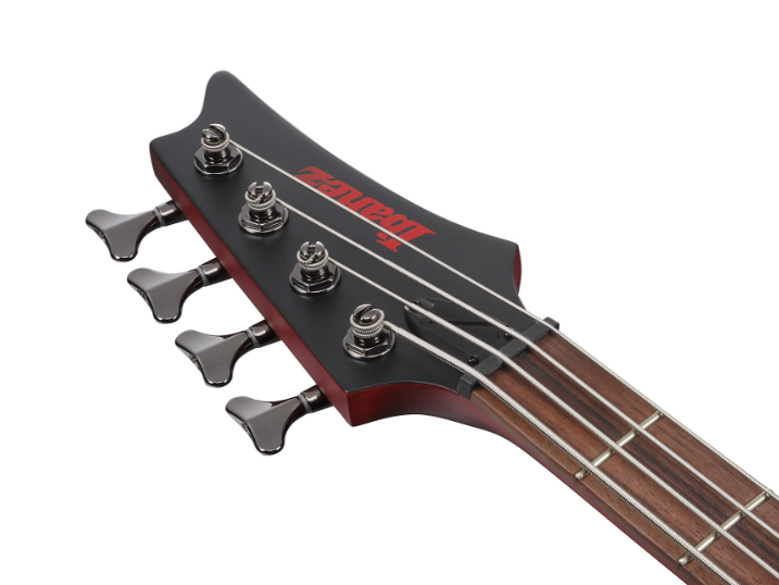

Da frage ich mich allerdings durchaus, ob man in diese Nut (bzw. gegebenenfalls eine Ersatz-Nut) so einfach eine 165er Saite reinbekommt:
Ebenso ungewiss ist, ob solche Saiten problemlos in die standard-Brücke passen:

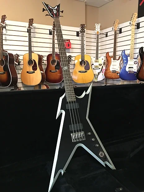

Dean hatte mal einen brütalen 35” 4-Saiter:
Wenn ich mir dann allerdings überlege, so ein Gerät gebraucht zu holen, Geld für den (schwer reversiblen) Umbau auf A0 reinzustecken, und dann evtl. unzufrieden zu sein mit einem totalen Nischen-Bass den kaum jemand abkaufen möchte - auch nicht ideal...

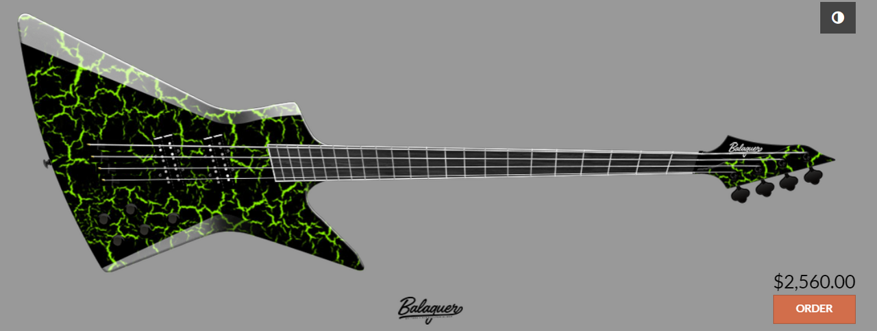

Mit dem Balaguer Bass-Konfigurator kann man sich mörder-Geräte zusammenbauen – angesichts der hohen Kosten (zzgl. Versand und Zoll) nicht wirklich realistisch:

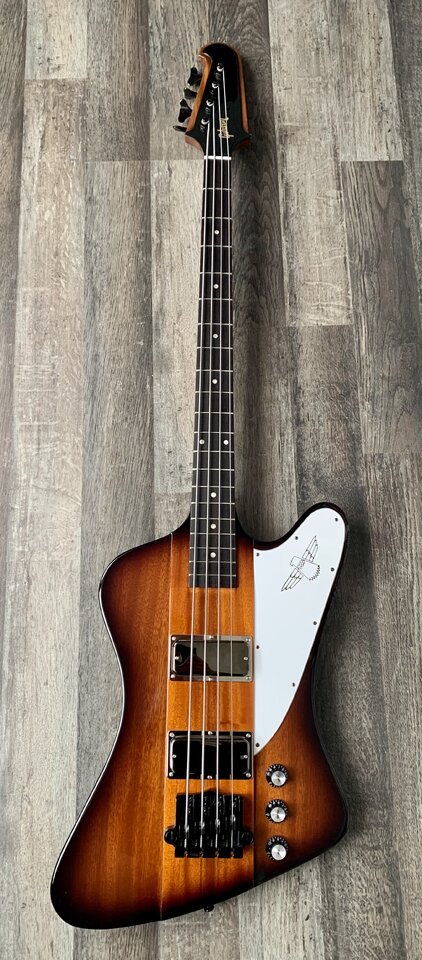

Sandberg 48 in 35“ bzw als Viktor Brandt Signature :bier:
Jau, den hatte ich auch schon mal zum Testen hier.
3,7kg und null Kopflastigkeit!
PJ drückt auch echt gut.
Gibt es zum Glück auch ohne Ageing, falls nicht gewünscht.
Mir war der tatsächlich deutlich zu abgerockt. Lag damals bei 1750€. Inzwischen dann wohl nicht mehr…

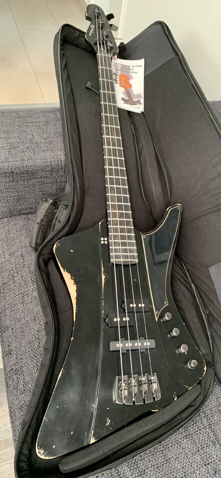

Das ist halt schon voll die Metal Axt.
Ich hatte ja auch schon mal einen 2009er Gibby:
Da würde ich den 48 immer vorziehen!
Auch wenn der TB weniger kopflastig ist, als gedacht.
