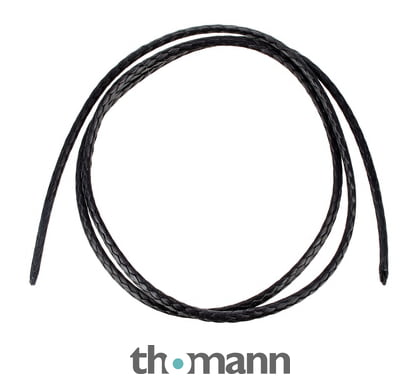

Sorry für die Frage, hast du schon eine flexible Hängelsaite? Beträgt die untere Mensur exakt 1/6 der Spielmensur?
Das hatte bei mir Wunder bewirkt, denn die Wolftöter hatten bei mir zwar den Wolf getötet, aber auch viel an Dynamik der Saite genommen.
... aber den genannten Wolftöter kannte ich noch nicht bzw. meine Erfahrung bezieht sich nur auf Gewichte an der Saite...
Flexible Hängelsaite kenne ich nicht.
Z.B. so etwas:
oder so etwas:
Du könntest alternativ zu dem Wolfterminator auch mal dem Moser Saitenhalter Bass Flex probieren... der soll angeblich auch bei der "Wolfs-Bekämpfung" helfen...;-)
