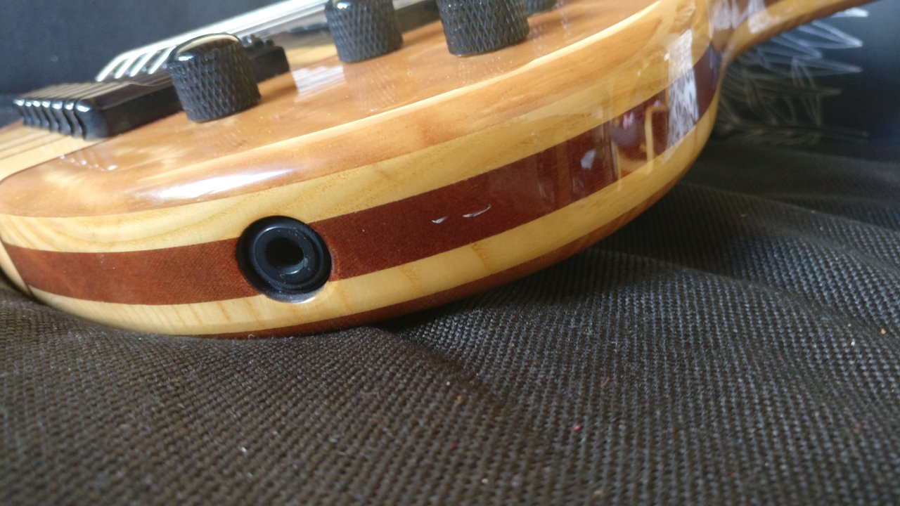

Weniger schön fand ich die Tatsache, daß der brückenseitige Gurtpin ziemlich lose war. Aber das ist ja schnell gemacht.
Hier mal ein paar Bilder:
Und mit der Macke kann ich zu dem Preis gut leben.
Wird nicht die letzte bleiben.

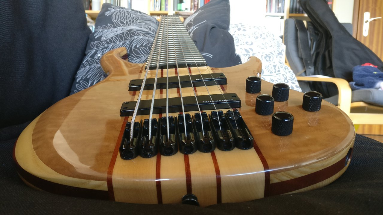

Nachdem ich jetzt etwas ausgiebiger am Amp getestet und mit dem Stimmgerät verifiziert habe, muß ich die Saitenlage komplett überarbeiten.
Oktavreinheit? Mitnichten. Am 12. Bund isser fast einen Viertelton zu hoch. Selbst am 5. Bund isser schon zu hoch.
Und für schnelles Tapping mit Akkorden auf der rechten Hand in hohen Lagen ist mir die Saitenlage deutlich zu hoch. Die müssen noch runter. Und dafür die Pickups weiter rein.
Die Halskrümmung wiederum sieht sehr gut aus. Da ich erstmal die originalen Saiten drauflassen will, werde ich daran auch (noch) nix ändern.
Die Kopflastigkeit ist weit weniger schlimm als befürchtet. Da hab ich 5er, die "schlimmer" sind.

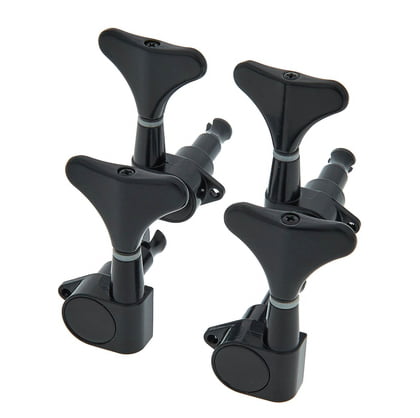

Wie ist denn dein Eindruck von den Mechaniken?
  • #28
Die typischen HB Mechaniken. Stimmstabil, aber schwergängig. Halten erfahrungsgemäß nicht allzu lange. Ich werd mir vorsichtshalber bei der nächsten Bestellung mal nen Satz schwarze auf Vorrat holen. Hab sie nur in chrom da.
Edit: Als erstes zerbröseln meist die Plastikringe auf der Welle, wenn die Mechanik im Inneren schwergängig wird vom Abrieb. Dafür hab ich genug Ersatz da. Aber neue Ringe helfen nur temporär.
  • #29
Hast du einen Link zu passenden Mechaniken?
  • #30
Such ich nachher raus.
