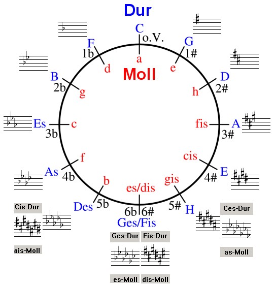

Der Quintenzirkel
Eine sehr gute Möglichkeit, sich schnell einen Überblick über eine Paralleltonart zu machen, ist der Quintenzirkel.
Oben steht in blau C-Dur. O.V. bedeutet „ohne Vorzeichen“. Im Uhrzeigersinn stehen in Blau im Quintenabstand die 12 Dur-Tonarten mit den jeweiligen Vorzeichen. Die roten Buchstaben geben die parallele Tonart zum blauen Buchstaben in Moll an.
Beispiel:
Unter dem blauen „C“ steht das a in rot. Also ist die parallele Moll-Tonart zu C-Dur a-Moll. Folglich liegen die blauen und roten Buchstaben jeweils immer eine kleine Terz auseinander.
