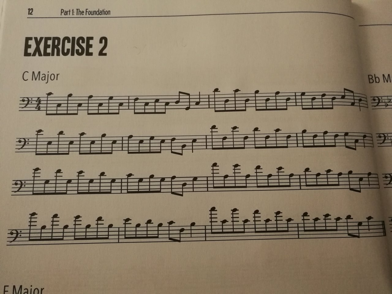

Ich habe diese Übung im "Ultimate Chop Builder" Buch von Janek Gwizdala entdeckt und denke dass sie ganz gut sein könnte um sich die Modi zu erschließen - 2 Takte ironisch, 2 Takte dorisch, 2 Takte phrygisch etc..und jeder Ton wird immer wieder in Beziehung zum Grundton gesetzt. Sollte man natürlich durch alle Tonarten üben😅
