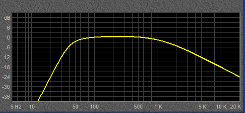

Für's Wohnzimmer bzw. HighFi könnte ich mr mit dem BG20 z.B. so etwas vorstellen:
Nettovolumen 70 Liter und f3 47Hz. Am Verlauf der Kurve (roll off) kann man "herauslesen" dass die Dämpfungseigenschaften "gut" sind, sprich "gute" Impulsantwort.
