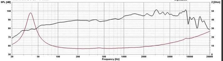

Eigentlich ein Breitbänder mit folgenden Daten:
Membran: Pappe
40 Watt (Nenn) 70W (Musik)
8 Ohm (Nenn)RE: 6,2 Ohm
36 Hz - 18 kHz
dB: 92 SPL
Schw.-spulen Ø 25 mm
Magnet-Ind. 1.2 T
TSP:
fs: 38 Hz
Qms: 3.47
Qes: 0.51
Qts: 0.44
Vas: 110 Liter
Re: 6.2 Ohm
Le: 0.8 mH
Bewegte Masse Mms: 10 g
Xmax: 4 mm
Membran-Fläche Sd: 214 cm²
Würde mich über Feedback freuen... Danke

Das ist ein BG20 von Visaton.
Vergiß es!
Damit wirst Du in einer Bassbox auf Dauer nicht glücklich, außer Du verwendest ihn als Mitteltöner in einer extra geschlossenen Kammer mit einer einfachen Frequenzweiche über einem oder mehreren 15"er oder 12"er, dafür wäre er echt klasse.
Als Bass-Treiber ist er ungeeignet.
Wenn man ihn nicht all zu sehr plagt, dann evtl. eine der Gehäuseempfehlungen von Visaton aufgreifen und ihm mit einem Bass nicht mehr als 5 oder 10 Watt zumuten. Das hält er evtl. aus. Mehr aber garantiert nicht.
Als HiFi Box klingt es dann allerdings genial, denn als Breitbänder für HiFi oder auch als Gitarrenspeaker ist der BG20 eine Wucht...

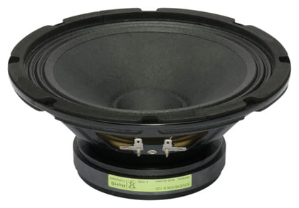

Hi, anderer Tipp:
wenn es Dir um richtig günstige aber trotzdem geeignete Speaker geht für Bass-Mucke daheim usw., die abseits von den Markenherstellern nicht die Welt kosten dann kuck mal beim T. die Austauschspeaker für Basscombos an. Da kannste munter rumprobieren und experimentieren und wenn dann mal einer verreckt, ist auch nicht viel kaputt. Und für "normale" Bassmucke taugen die allemal. Die meisten Billig und Midprice Combos auf dem Markt haben garantiert auch keine besseren Speaker drin.
https://www.thomann.de/de/harley_benton_hbac_20_replacement_speaker.htm
https://www.thomann.de/de/harley_benton_ersatzlautsprecher_hbw_80.htm
https://www.thomann.de/de/harley_benton_15tb065_b4.htm
https://www.thomann.de/de/harley_benton_ersatzlautsprecher_hbw_35.htm
Und wenn Du dort nett fragst, kann es sogar sein, dass sie Dir auch Datenblätter besorgen, zumindest von dem, den Du kaufst

Jau, jau, geschlossenes Gehäuse mit 6, 8 oder 10 von denen hier, jeweils in abgetrennten Kammern zu je 2 (oder eine Box mit 9 Stück in jeweils 3 abgetrennten Kammern mit je 3) :
wird aber ordentlich Schwer (Kühlschrank)

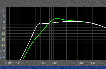

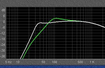

Ja genau, und ich habe mir jetzt nochmal genauer angeschaut was damit gehen kann.
Für Bassreflex kann man mit dem Nettovolumen pro Lautsprecher bis runter auf 30 Liter gehen. Der Frequenzgang ist dann sehr ähnlich wie das was man typischerweise mit den Eminence Deltalite II Lautsprechern erhält, quasi mit dem typischen Buckel im Frequenzgang.
Nach oben kann man bis 150 Litern gehen und man erhält eine Box die dann sehr tief runtergeht.
Für geschlossenes Gehäuse würde ich für Instrumental Bass ca. 12 Liter wählen wollen damit die Box möglichst "kompakt" wird. Der f3 liegt dann bei ca. 95Hz und erscheint sehr hoch, allerdings es ja eine geschlossene Box. Der Qtc beträgt ca. 0.9 worüber der HighEnd Experte wahrscheinlich die Nase rümpft, aber für ne Musikerbox wähle ich den Qtc hier lieber zu hoch als zu tief.
Könnte mir gut vorstellen dass eine geschlossene Box mit zehn BG20 bestückt dann tatsächlich auch ordentlich Radau macht. Zu überlegen wäre ob man eine der beiden Reihen mit einem passiven Tiefpass trennt für den oberen Frequenzbereich ab dem die Lautsprecher nicht mehr akustisch miteinander koppeln.

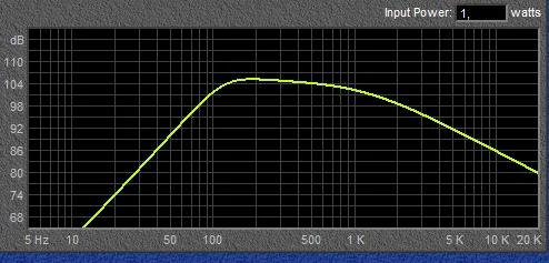

Wirkungsgrad für 1 Watt Eingangsleistung
belastbar wäre das Dingen mit bis zu 150Watt ohne dass man den Xmax überfährt.
