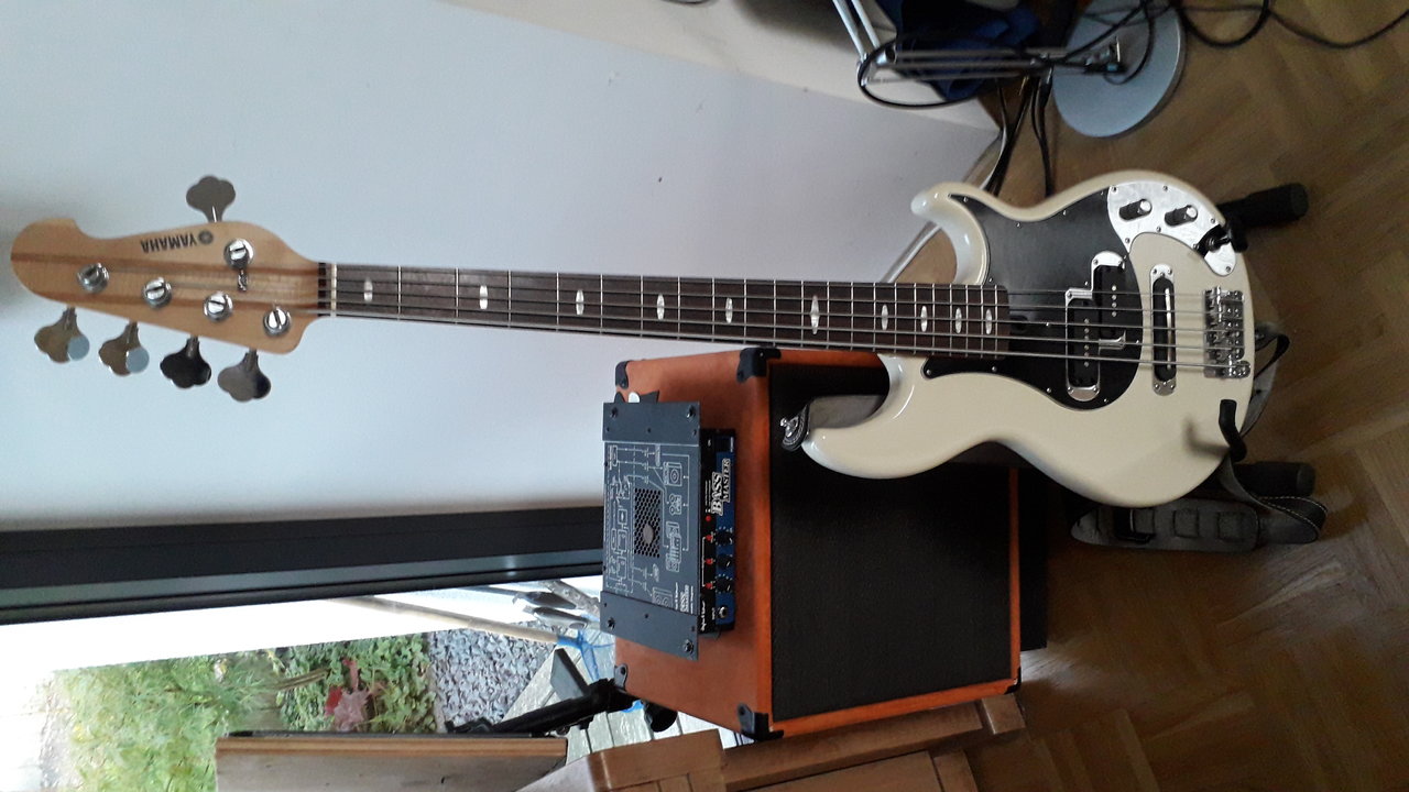

So, ich bin jetzt auch dabei... Seit kurzem glücklicher Besitzer eines BB425X in vintage-white, habe ich auch gleich eine Frage an die BB-Gemeinde: Hat jemand von euch den Pickup-Switch gegen ein Panorama (Balance)-Poti getauscht? Wenn ja, wie sind eure Erfahrungen damit? Ich hab' das bei meinem G&L L2000 gemacht. Mit durchschlagendem Erfolg- gerade um die Mittelstellung herum gibt's ein ordentliches Plus an Mitten!! Kann ich damit auch bei der PJ-Kombination rechnen, oder ist das nur bei Humbuckern u. Singlecoils so? Vielen Dank für eure Tipps! Markus
Reaktionen: marcobasskeys, LovinRomance, Der Steff und eine weitere Person
  • #2.126
So, ich bin jetzt auch dabei... Seit kurzem glücklicher Besitzer eines BB425X in vintage-white, habe ich auch gleich eine Frage an die BB-Gemeinde: Hat jemand von euch den Pickup-Switch gegen ein Panorama (Balance)-Poti getauscht? Wenn ja, wie sind eure Erfahrungen damit? Ich hab' das bei meinem G&L L2000 gemacht. Mit durchschlagendem Erfolg- gerade um die Mittelstellung herum gibt's ein ordentliches Plus an Mitten!! Kann ich damit auch bei der PJ-Kombination rechnen, oder ist das nur bei Humbuckern u. Singlecoils so? Vielen Dank für eure Tipps! Markus Anhang anzeigen 329259
Das Plus an Mitten bekommst Du, denn Du den Balanceregler aus der Mittelstellung raus bewegst. Damit hebst Du die Auslöschung auf, die Du eben da hast. Funktioniert beim Yamaha wie beim G&L.
Reaktionen: marcobasskeys, LovinRomance, markus-jan und eine weitere Person

Bei passiven Bässen würde ich (wenn nötig) auf Vol/Vol/Tone umbauen (wie bei den neueren BB Modellen) und niemals auf Balance: in der Mittelstellung sind beide Potis nicht 100% offen- es fehlen Höhen! Man hört den Unterschied auch bei meinem Sadowsky, trotz aktiven Preamp (der aber hinter die Pickups geschaltet ist).

Danke für den Hinweis! Das ist mir beim G&L bisher noch gar nicht aufgefallen. Allerdings ist mein Sound auch nicht sehr höhenreich.

Tatsächlich sind es bisher drei Proben und der Bass setzt sich sehr gut durch. Wir sind aber auch "nur" ein Rocktrio (git/von,b,dr) und ich habe eine relativ amtliche Anlage. Der Wunsch zur Modifikation kommt also keinesfalls aus einer Notlage heraus. Vielmehr haben mich die beim G&L die möglichen Nuancen gereizt...

Kann auch sein, daß das bei Humbuckern (G&L) nicht so ein Problem ist, aber bei Singlecoils auf jeden Fall!

Bevor ich eine Modifikation vornehme, werde ich auf jeden Fall Pro u. Contra von VVT und VBT gegeneinander abwägen. Dazu bemühe ich dann wohl mal die Suchfunktion, oder mache einen eigenen Tröt auf, sonst gibts hier noch 'nen Rüffel wegen off-topic... Besten Dank jedenfalls für eure Tipps! Markus
