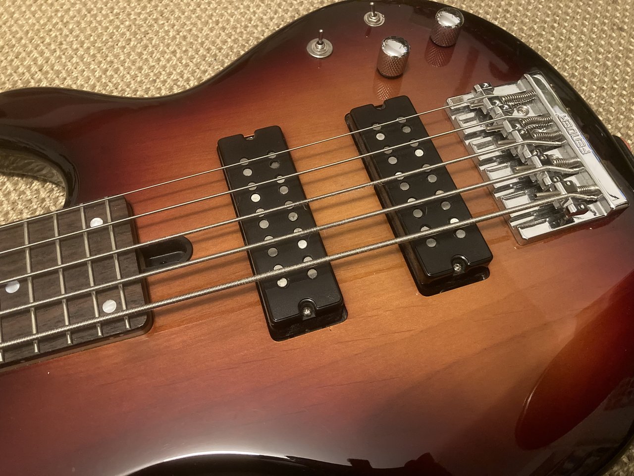

Frank war ja neben @DerHeinz der Grund, daß ich als Testinstrument für meinen ersten 5Saiterausflug mehr oder weniger blind einen BBN5II gekauft habe :D
Mal eine Frage, die Kiste klingt auf beiden Pickups extrem knurrig. Hat einer von Euch schon mal rumexperimentiert, ob das eher eine Frage der Pickups oder der Konstruktion ist?
meiner Ansicht nach ist das hauptsächlich auf die Positionen der Pickups zurückzuführen.
Die Pickups selbst werden da wohl einen Unterschied machen, aber keinen so großen wie die Position.
  • #3.142
Da komme ich so langsam in Versuchung, meinen BBG5s auf Singlecoils umzurüsten, entweder im Gehäuse oder mit Pickguard….hmmmm…grübel…eigentlich will ich insgeheim schon länger einen 5er Jazzbass.

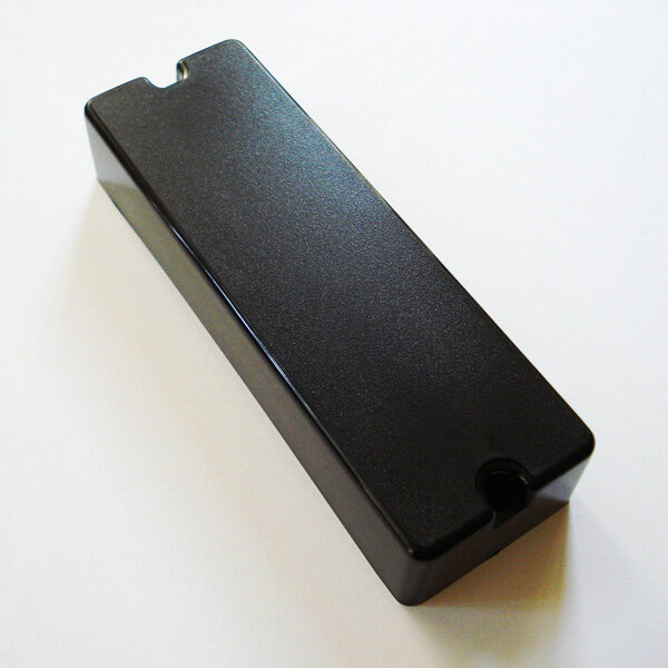

@fiss-a-wiss wo hattest du die Kappen denn her?
  • #3.143
die hab ich vom Trashcontainer und ich glaube es sind diese hier:
Ich hab mir noch die Mühe gemacht, Löcher in die Kappen zu bohren, durch die die Magnete rausschauen:

  • #3.144
Das sieht ja mal klasse aus! Hab mir gleich zwei Kappen bestellt. Da würde ich jetzt zwei Singlecoils in 70s Position einbauen und die Kappen zur Abdeckung drüber setzen und spare mir das Pickguard basteln.
Hmmmmm....ich meine die gleiche "Grolligkeit" auf beiden Pickups zu hören. So dieses typische was man sonst eher nur mit der tiefen H-Saite in Verbindung bringt, eben auch auf den höheren Saiten und auch zumindest ein paar Register den Hals rauf.
  • #3.146
Das ist eine gute Idee, aber so ganz wird das mit der 70es-Position nicht hinhauen, denn der Hals-PU sitzt dafür ca. einen Zentimeter zu nah an der Brücke.
Ich glaube trotzdem, dass der Sound ziemlich gut werden kann und der H-Saite tut die Position auch eher gut.

was man da meistens hört, sind wie gesagt die jeweils halsnäheren Spulen in Jazz Bass-Manier.
Für einen Jaco-Sound nehme ich den Steg-PU mit beiden Spulen parallel (seriell ist natürlich fetter und lauter, aber mir gefällt es so).
Reaktionen: cwegy
  • #3.149
Ich müsste nochmal nachmessen...
Aber die beiden Halsnäheren Spulen sitzen m.M. nach in den Positionen, in denen auch die PUs für die Yamaha BBNE2 (BB405,605,2005) und TRB-6JP/TRB-6p sitzen... ;)
Kein Wunder, wenn das deine Lieblingsposition sein sollte.
Reaktionen: tommy_eckel, crystalgreen, cwegy und eine weitere Person

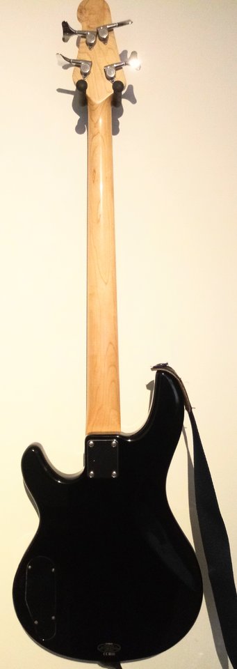

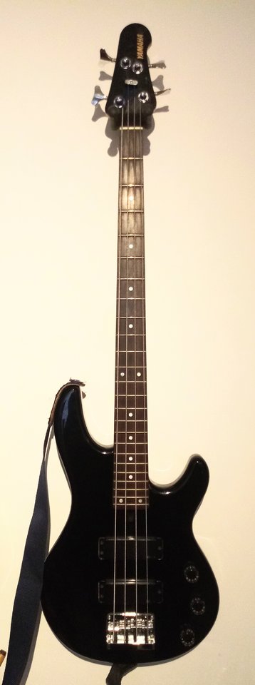

Hallo zusammen,
ich bin frischgebackener Besitzer eines schwarzen BB 300 und habe ein paar Fragen an die Gemeinde :-)
Es ist ein ziemlich altes Schätzchen, Made in Japan, kurzes oberes Horn, Volume Pot näher an den Saiten als Tonepot, Seriennummer 098968.
Bis auf eine etwas tiefere Macke an der Halsrückseite in sehr gutem Zustand und, soweit ich das überblicke, alles original, Trussrod und Hardware funktionieren problemlos.
So weit also alles gut.
Ich habe zu dem Bass allerdings ein paar Fragen:
Wie alt ist der genau? Ich verstehe das Datierungssystem mit den Seriennummern bisher nicht wirklich. Meine Vermutung nach der Liste auf Yamahas Website wäre 1983, kann das jemand bestätigen?
Gibt es zum Trussrod justieren eine Alternative zum Demontieren des Halses? Der BB hat eine 8er Mutter statt der üblicheren Sechskantaufnahme und auch eine Aussparung am Halsfuß, jedoch sind sämtliche Nüsse, die ich versucht habe, zu dick für die Aussparung (no pun intended, weder anstößig noch vorweihnachtlich ;-) ) und lassen sich nur mit abgeschraubtem Hals ansetzen.
Ich glaube irgendwo gelesen zu haben, dass den alten BBs ein extra Werkzeug beilag, gibt es dazu eine Alternative bzw. kann man sowas nachkaufen? Wie machen das die anderen Japan-BB-Besitzer*innen hier?
Und wer zur Hölle ist bei Yamaha damals überhaupt auf diese Idee gekommen, von Inbus auf Mutter zu wechseln? Ich sehe darin überhaupt keinen Vorteil, sondern nur den Nachteil des deutlich komplizierteren Werkzeugs...
Mein größtes Problem soweit ist allerdings der Pickup, denn der ist extrem leise.
Lötstellen scheinen alle ok, es klingt auch nicht kaputt (im Sinne von schlechter Kontakt) oder hat Wackler, es ist nur wirklich um Größenordnungen leiser als meine anderen Bässe (alle passiv, BB425, Fender Jazz mit CS 60 PU, P Bass mit Duncan SPB1, also auch alles kein High-Output Kram). Ich muss, um einen ähnlichen Pegel zu erreichen, den Gainregler wirklich um mehr als die Hälfte des Regelweges aufdrehen
(Konkret in meinem Fall mit dem Tonehammer Preamp (clean), Unity Gain ist bei 9:30 Uhr: Wenn ich den BB 300 damit spiele, muss ich das Gain bis zum Anschlag aufdrehen (17:00 Uhr), damit der BB 300 etwa gleichlaut wie mein Jazz Bass bei Unity Gain ist), sowas habe ich bisher bei keinem anderen Instrument erlebt. Ich würde die Differenz auf min 10-12 db schätzen, ich messe das in der DAW nochmal nach.
PU Höhe ist soweit ok, daran liegt es wohl nicht, es sei denn, der Puckup muss die Saiten küssen, um überhaupt ordentlich zu funktionieren.
Ist das soweit normal für einen BB300? Oder hat der Pickup irgendeinen Schaden?
Klanglich finde ich ihn soweit ok, es fehlt erstmal nichts akut, er scheint mir aber eher brav zu sein: Wenig Preci-Schräng, außerdem ist die Mittennase/Frequenzüberhöhung bei geschlossener Tonblende recht schwach.
Gerade letzteres spricht auch für Potis mit niedrigem Widerstand, ich werde das alles mal durchmessen und dann hier ergänzen.
Vielen Dank für eure Hilfe :-)
  • #3.151
1983 klingt korrekt. Göldo hat passende Schlüssel, damit geht's ohne Abschrauben.
Hast Du die Möglichkeit, den Pickup mal durchzumessen? Klingt nicht wirklich gesund.

  • #3.152
Ich hab mir für den 400s diesen Schlüssel bestellt und der dürfte wahrscheinlich auch für den 300er passen.
Damit muss ich den Hals nicht abnehmen:
es ist nur wirklich um Größenordnungen leiser als meine anderen Bässe (alle passiv, BB425, Fender Jazz mit CS 60 PU, P Bass mit Duncan SPB1). Ich muss, um einen ähnlichen Pegel zu erreichen, den Gainregler wirklich um mehr als drei bis vier Strich aufdrehen (also quasi min. ein Viertel des Regelwegs), sowas habe ich noch bei keinem Instrument erlebt.
Ja, das ist beim BB 400s auch so.
Relativ niedriger Output.
Gain höher drehen oder einen JPTR Jive FX davor, dann macht das richtig Spaß.
Mal sehen, was die 300er Besitzer dazu sagen…
Reaktionen: crystalgreen
