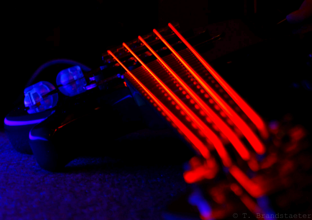

Ja schon irgendwie. Vom Grundsound zumindest, ja...schon. Ich erinnere mich, einer hatte irgendwie ein paar scharfkantige Bundenden. Ich glaube der allererste. Die anderen beiden habe ich glaube ich sogar hier im Forum gebraucht gekauft. Kann mir lso so unangenehm nicht in Erinnerung geblieben sein. War halt damals einer der ersten 5-Saiter die ich benutzt habe. Für den damaligen Preis und den damals noch sporadischen Bühneneinsatz astrein.
Das sind für den Preis echt gute Bässe. Den hinteren Keramik Single Coil empfand ich allerdings, alleine gespielt häufig als zu "nökig". Das Toggle Switch Konzept muss man mögen. Ich hatte mir in den letzten, zu anderen, neuen Potis ein Balance Poti einbauen lassen.
Für mein Empfinden merkt man die Weiterentwicklung schon. Die Pickups im 435 gefallen mir wirklich gut. Sind jetz Alnico und eben Standardmaße und klingen echt gut. Den 425x z.B. fand ich mit Flatwounds tierisch.
Na ja..irgendwie kannste da nix falsch machen. Bei Yamaha sind die günstigen Serien schon mehr als okay, aber es wird halt, wie überall nach oben hin immer ein wenig leckerer.
