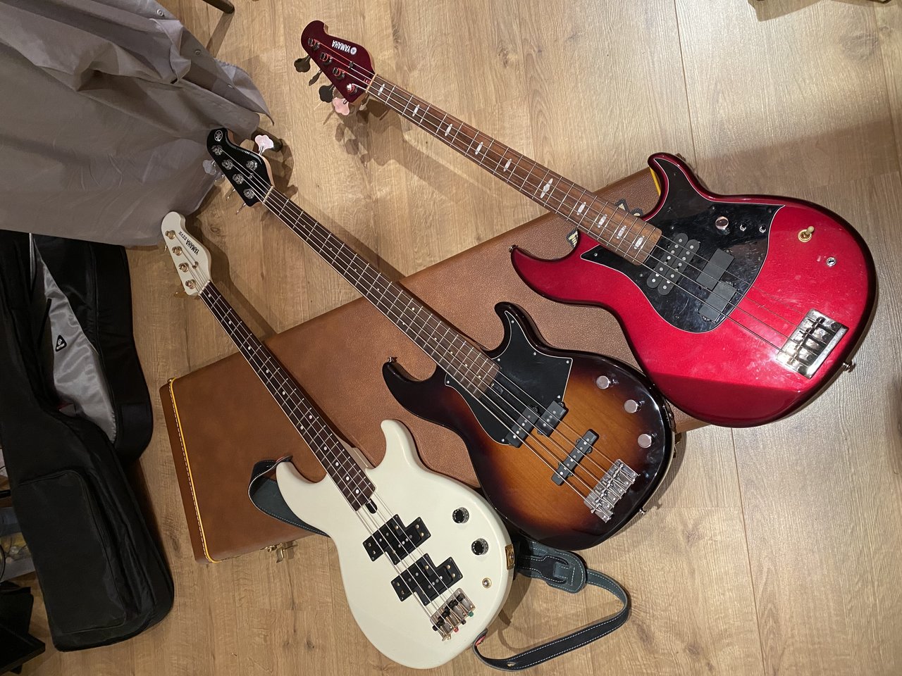

Noch sind‘s drei … der mittlere geht vielleicht bald!
