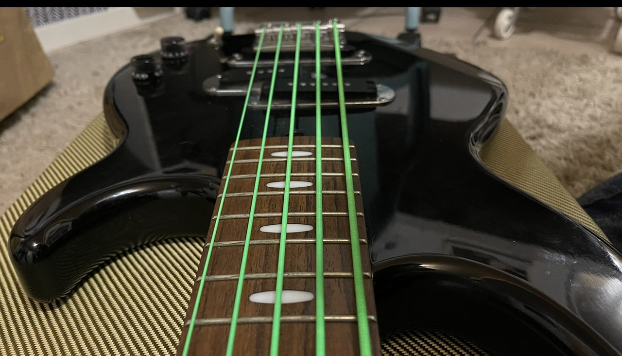

Hallo,
Meinen BB300 habe ich mit der Hilfe von @Hozzy ein bisschen aufgemöbelt... Danke, @Hozzy, an der Stelle! :great: :bier: Wir haben Neodym-Magnete an die Unterseite des PU positioniert. Bringt etwas an Lautstärke aber verbessert m.E. vor allem die Ansprache und macht den Sound definierter. Der hat jetzt mehr Bumms. Also genau das, was ich erreichen wollte. Und für die Vintage-Liebhaber, die Originalität schätzen - das ist innerhalb von Minuten vollständig reversibel! Und dazu auch noch günstig. Top! Mal sehen was das jetzt im Langzeit-Test erbringt. Eine Bandprobe habe ich mit dem Bass noch nicht gemacht...
Das 2. Problem des Basses war ja die Kopflastigkeit. Und wir kamen auf die Idee Gewichte in das E-Fach zu packen. Also bin ich zum Reifenhändler im nächsten Ort und durfte mir für lau ein paar alte Auswuchtgewichte mitnehmen. Diese haben wir als kleine Päckchen und in Stoff eingewickelt (damit da nicht irgendwelche Drähte an das Metall kommen) ins E-Fach gepackt. Deckel drauf- und siehe da... Kopflastigkeit ist schon wesentlich besser... Die Instrumentenbauer mögen jetzt die Händer überm Kopf zusammenschlagen aber... hey- für ganz wenig Geld (unter 10,-) hat der Bass jetzt wirklich an Spielbarkeit und Sound gewonnen.

Ich mag solche einfachen aber kreativen Lösungen... ;)

das finde ich mal, ist eine innovative Idee, für mich zumindest.
Wo genau habt ihr die positioniert und welche waren das?
  • #3.520
direkt an der Unterseite des PUs. also die Unterseite der Polpieces. Einfach den PU rausschrauben -Klick! dran- und wieder reinschrauben das Ganze. Zum Ausprobieren habe ich die Magnete zunächst einfach oben an die Polpieses drangemacht. Hat aber den Nachteil, dass die Saiten diese allerdings anziehen. Das würde dann mächtig im Amp knallen! Also vorsicht. Und- das Schwingungsverhalten der Saite wird dadurch auch beeinflusst - der Saitenzug wird strammer, weil die saite vom Magneten angezogen wird. Das ist an der Unterseite des PUs nicht der Fall.
da am besten @Hozzy fragen.
