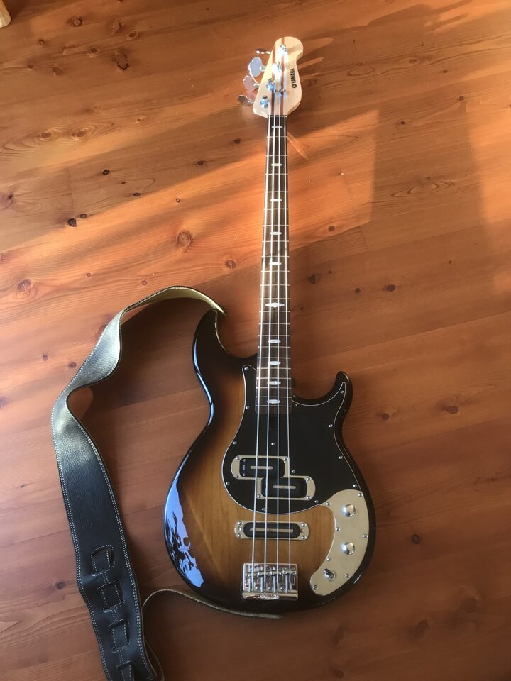

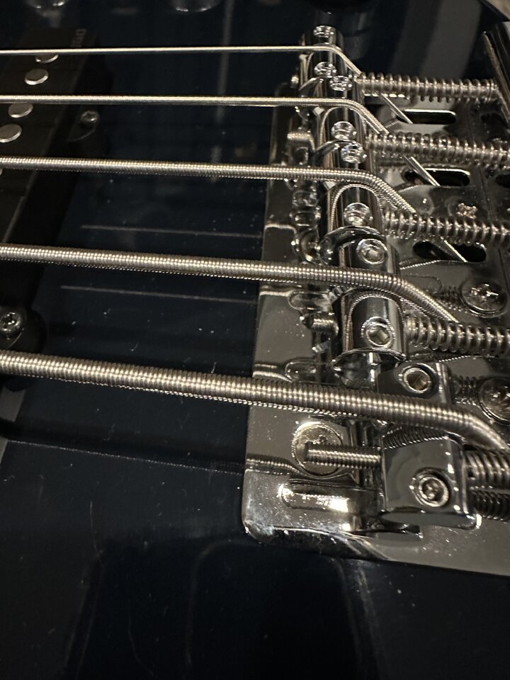

Boah, ich bin ja so was von erleichtert:
Seit Jahren schleich ich um meinen schönen BB 1024x herum, immer mal ans Verkaufen gedacht weil ich den Sound eines später gekauften BB414 sogar schöner fand.
Immer fand ich den Sound zu knallig, hart und aggressiv.
Allein die Optik und die gute Qualität hat mich dazu veranlasst ihn zu behalten.
Bis ich vor Kurzem mal auf Talkbass gestöbert und zufällig gelesen hab, dass die Seitenreiter ja 180 Grad drehbar sind:
Hier sieht man es gut (Foto ist von Talkbass):
Meine waren bei Werksauslieferung alle so gedreht, dass alle Saiten auf der kurzen, harten Kante aufliegen.
Heute hab ich es endlich mal umgedreht und siehe da, jetzt klingt er wesentlich gemütlicher und entspannter/weicher.
Unglaublich, dass das soo viel ausmacht.
Ich bin richtig happy.
Hier ist der Gute:

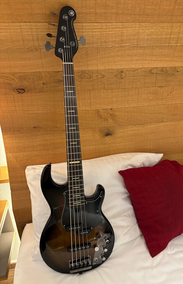

Manchmal kommt es ungeplant… Gestern hat mich auf meiner aktuellen Deutschlandreise ein BB735a lieb gebeten, mitkommen zu dürfen. Ich habe zwar eigentlich gerade weder Bedarf noch Geld, aber wie es so ist - wenn man mich lieb fragt, kann ich nicht gut Nein sagen. Sollte ich vielleicht mal drann arbeiten. Anyway, der Bass gefällt mir sehr gut bis jetzt, er braucht einfach noch ein kleines Setup und einmal Griffbrett-Öl, dann kommts wunderbar.
Weiss jemand von euch, was auf einem BB 735a für Werksaiten drauf sind?
Das Foto folgt 🤗.

Hier ist das gute Stück:
Reaktionen: Buchitsch, crystalgreen, Martin Eggelsberger und 6 andere
  • #4.158
D´Addario EXL170-5 sind das. Feiner Bass! :great:
Danke Jogi! 🤗 :bier:
Ich habe heute Morgen festgestellt, dass die Tonabnehmer bei dem Bass sehr hoch stehen. Ich konnte sie allerdings nur etwa eine 3/4 Umdrehung runter drehen, die Schrauben gehen sehr streng. Ist das normal oder bekannt bei den Yamaha BBs?
  • #4.159
Kann nicht schaden, die Schrauben rauszudrehen und mit etwas Fett o.ä. wieder reinzudrehen, dann geht´s leichter. Oder gar die Schrauben zu ersetzen (und dann gefettet wieder einzudrehen), die haben nicht die allerdollste Qualität.
