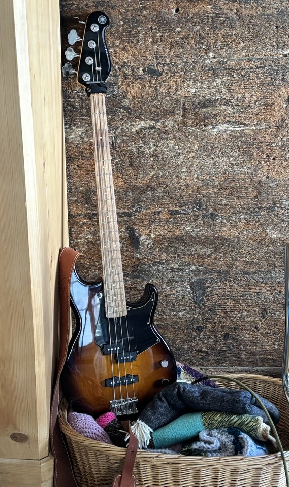

Geschätzte Kollegen
Seit heute bin ich im Besitz eines BB434 in Tobacco Burst. Bin sehr begeistert von dem Teil, er knurrt wunderbar. 🙂
Weiss jemand von euch, was für Saiten da von Werk her drauf sind?
Viele Grüsse
Bass-ti
PS:
Das Bild folgt Morgen bei Tageslicht. 🙂

  • #4.816
Geschätzte Kollegen
Viele Grüsse
Bass-ti
PS:
Wirklich eine Knurrmaschine 🐻💪
Reaktionen: bassmansemi, Dr. bss, Bassologe und eine weitere Person

Hattest Du nicht den gleichen schon mal als 5-Saiter?
Mein lieber Buchitsch 🤗!
Ich hatte damals den BB735a. Ich hatte den damals verkauft, weil der Ruokangas eingezogen war und weil es - schwierig zu erklären - schlussendlich einfach nicht vollständig gefunkt hat zwischen mir und dem BB735a.
Am BB Konzept lag es sicher nicht, ich mochte die schon seit ich sie kenne.
Nun ist es der 434 geworden. Es hätte auch der 435 werden können, hauptsache diesesmal passiv. Beim 434 hat es sofort gepasst, ich muss nur noch Setting machen, dazu muss ich aber noch auf die Saitenlieferung warten. 🤗
