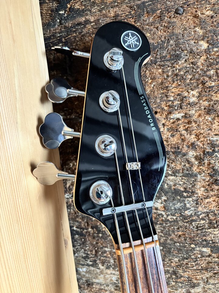

Ich habe eine Frage an die Yamaha- Spezialisten:
Mir ist aufgefallen, das mein neuer BB434 zwei Saitenniederhalter hat, einmal einen kleinen fĂŒr D und G Saite und einen breiten
 fĂŒr alle?
Ich habe bei einer kurzen Google Bildersuche keinen anderen BB434 gefunden, der beides hat.
Daher: Ist euch das so bekannt, also das Yamaha das so macht?
Es stört mich jetzt nicht wirklich, bin mehr Neugierig 🙂.
Viele GrĂŒsse
Bass-ti
Der ĂŒber alle Saiten ist nachgerĂŒstet. :)
Reaktionen: Mudskipper, xroads und Buchitsch
  • #4.829
...und macht den kleinen (serienmĂ€ĂŸigen) Niederhalter somit ĂŒberflĂŒssig.

Positiv betrachtet ist das ja nett vom Musikhaus, wo ich den Bass gekauft habe. Der Bass ist neu
Und es sieht genau so gut, aber lieblos aus als hĂ€tte Yamaha es selbst gemacht, Schrauben offen direkt ins Holz 😂. Aber sogar das Schraubloch hat Farbe drinn.
Ist das normal, das die breiten Saitenniederhalter so nah an der Mechanik der E Saite drann sind?
Ich ĂŒberlege aber, den kleineren drinn zu lassen, sonst habe ich dort so hĂ€ssliche Löcher

Der Bass ist neu
Und es sieht genau so gut, aber lieblos aus als hÀtte Yamaha es selbst gemacht,
Das hat Yamaha auf keinen Fall gemacht.
Ich war gestern noch im Laden mit Yamahas gucken, da hat das Keiner und so hat das Yamaha auch noch nie gemacht.
Ergo ist der Bass auch nicht neu.

Danke euch!
Direkt ins Holz ist korrekt. Aber bei Yamaha wÀre der gerade. :D
Das ist ein Niederhalter fĂŒr Gitarre, fĂŒr Bass wĂ€ren die SchrĂ€ubchen zwischen E/A und D/G.
Reaktionen: Mudskipper und hui
  • #4.834
... wie YAMAHA sie freundlicherweise in den spÀten 90ern in RBXe verbaut hat.
Find ich persönlich am besten; alles auf Maß und gut ist.
Aber in diesem Fall...
...ist der "neue" Bass nicht neu oder zumindest nicht "unversehrt".
Ich wĂŒrde dann in jedem Fall mal anprangern. Gibt vielleicht noch nen nachtrĂ€glichen B-Stock-Nachlass.?!!
Die einfachen TRBX haben das auch, ab dem 304 ist die Kopfplatte dann abgewinkelt.
