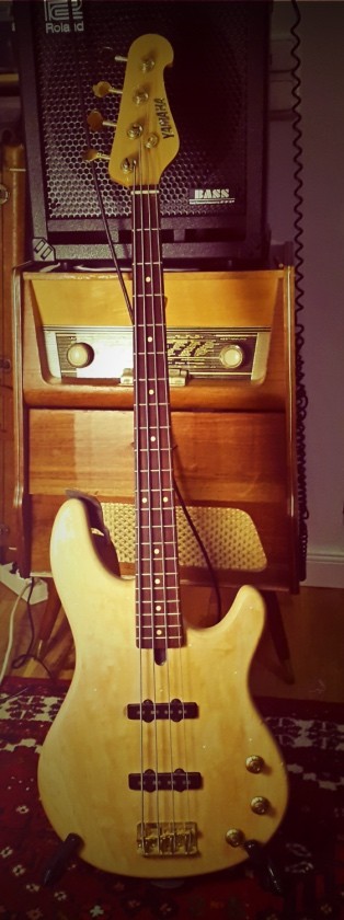

Hätte gerade ein Bild für den Peavey-Wettbewerb fertig gemacht... leider zu spät...
zeig ich halt hier meine zwei BBs her...

@Youth : Was ist der rechte Bass denn für ein Modell? Der linke ist wohl ein BB414, aber der rechte, keine Ahnung,

Hallo Doc...
jo, der linke ist ein BB414
rechts ein BB Standard aus 1997...
(eine Seite vorher hab ich einige Fragen dazu gestellt)
wurde vom Vor-Vorbesitzer entlackt...
hat ein Furnier drauf von dem keiner was weiss (ein Freund hat auch schon in japanischen Foren gesucht und gefragt.. nix gefunden darüber)
die Knöpfe am Bild sind natürlich nicht orig....(nur kurz von einer 70er Japan-LesPaul geborgt)
ein wahnsinns Instrument!!
den will ich demnächst überarbeiten..
ordentlich schleifen, und färbig ölen... entweder creme oder hellblau, kommt auch drauf an wie das Furnier dann tatsächlich aussieht..Pickguard anfertigen, etc.)
