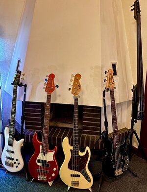

Ich muss mich noch ein bisschen gewöhnen wieder einen Bass mit Farbe zu besitzen
