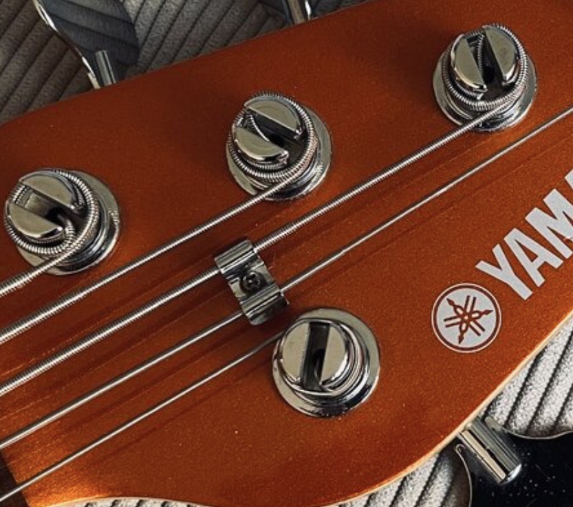

Also bei meinem 414 habe ich da keinen Stress. Das passt perfekt.
Da sitzt der Tree aber auch anders.
Ich habe den hier:
Da braucht man schon mehr Wicklung auf der Tunerachse fürs E und G.

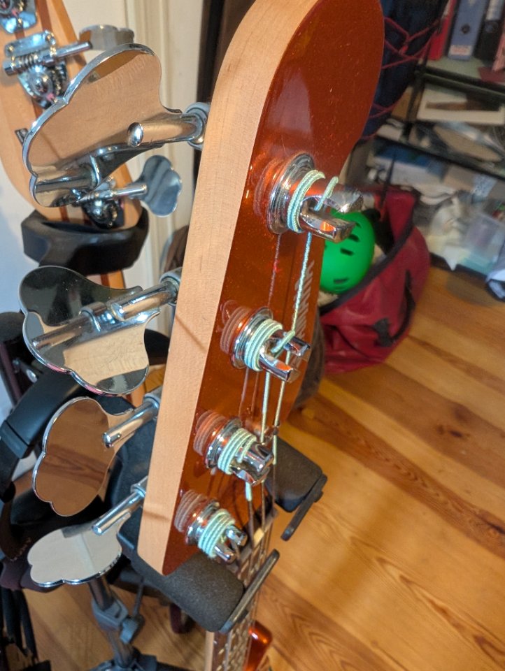

Auf der Mechanik die die längste Saite braucht (bei dir dann das D?) habe ich die Saite ungekürzt aufgezogen. Mehr Wicklung wäre also da gar nicht drin.
  • #4.904
Mit nem Sandberg Ersatzteil ist Ruhe. Habe ich auch auf einem 424 drauf.

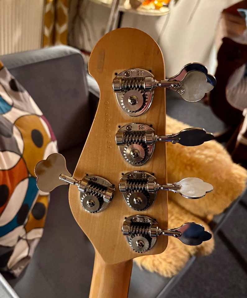

Mal gucken , jetzt mit den neuen Tunern und satt Wicklung drauf ist erst mal alles gut.
Mit den Tausch von Tunern und Knöppen bin ich von 4350 auf 3950g runter gehauen:O!.
Die Balance ist jetzt top!
Reaktionen: lowend05, Chris85, Metalfist und 4 andere
  • #4.908
400gr! Im Ernst? Das wäre für meinen 1024 auch super
  • #4.909
Klar bei fünf mal 105g gegen fünf mal 40g plus Plaste statt Messingknöpfe, da geht schon was.

Gut, meine Frage war natürlich etwas blauäugig. Aber wie heißt es doch so schön: Jede Änderung zieht eine Veränderung nach sich. Wenn die nicht tonewise spür- oder hörbar ist, dann ist es doch fein. :-)
Ich habe mir da früher auch voll den Kopf drum gemacht. Was ich maximal beobachten konnte war, das sich mal der typische G Saiten deadspot um ein Halbton verschoben hat, also irgendwas macht Masse schon an der Kopfplatte.
Aber das war bisher nur an Fender* oder Fenderstyle Bässen. ich hatte auch erst tierisch Manschetten davor, die Tuner von Nymis ESP* zu wechseln, aber die haben den Bass so deutlich verbässert (240g weniger am Headstock ist schon ein deutlicher Hebel weniger und entlastet die Schultern) was die Bespielbarkeit angeht und halt einen Deadspot leicht verschoben.
Es ist quasi meine Standardprozedur geworden wenn ein Bass mit schweren Tunern kommt.
