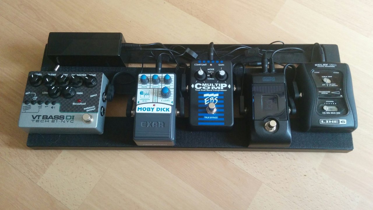

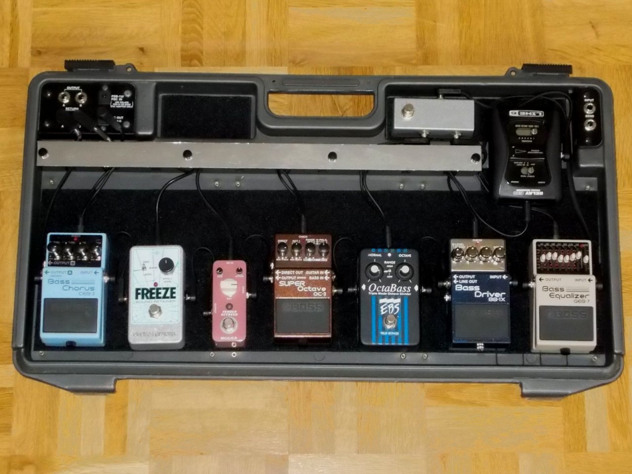

Manchmal ist anstelle des Moby Dick auch ein Boss BF-2 auf dem Board.

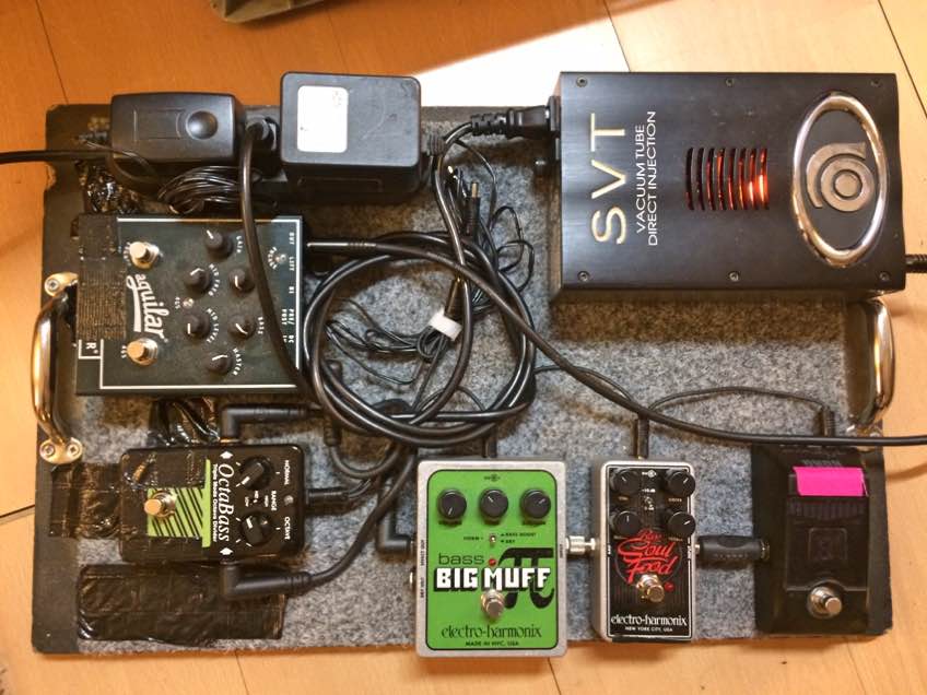

...im vergleich zu anderen kandidaten ein bescheidenes board:
Reaktionen: der Greg, fuzzonaut und Gast5650
  • #2.550
Oh, ein SVT VTDI - wie bescheiden... :evil:

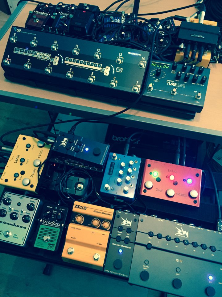

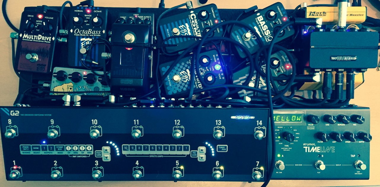

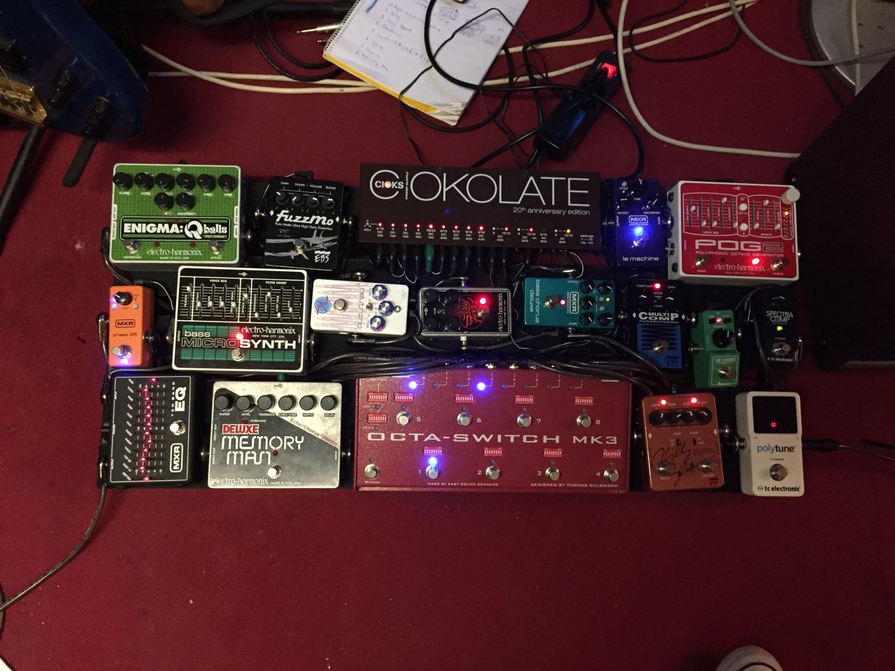

Und nun getreu dem Motto, beim dritten mal klappts, habe ich das Setup in den (hoffentlich vorläufigen) Endstand befördert. Passend hierzu gibts folgenden Thread:
https://www.bassic.de/threads/fx-effekt-looper-oder-doch-nur-was-fuer-gitarristen-thegigrig-g2-des-problems-loesung.14865762/page-2#post-16396310
Mit dem oben bereits geposteten EffektBoard war ich klanglich nicht zufrieden. Die Idee war ja, mittels Lehle-Looper das Board aus der Kette zu nehmen bei Nichtbenutzung eines Effektes. Das Problem ist dann aber natürlich, dass wenn ich beispielsweise nur einen der beiden Oktaver benutzen möchte, dass dann die ganze Kette aktiv ist. Im Bandkontext konnte man dann deutlich hören an welchen Ecken und Kanten dann Sound verloren geht. Wie immer, zuhause alles OK, im Bandeinsatz dann das Erwachen. So läufts halt und ich musste mich entscheiden, entweder keine mehr benutzen weil ich so keinen Spaß dran hab, wieder einzelne mitnehmen und rumbasteln oder es eben mittels eines richtigen Loopers ordentlich machen. So ist es dann das G2 geworden. Platzmäßig wollte ich mich aber mit dem bisherigen Pedaltrain 2 beschränken. Das ist dann sozusagen die eigene Grenze. Klar, größeres Board, dann wäre wieder Platz für was neues oder die Pedale würden schön nebeneinander liegen. Aber genau das wollte ich nicht. Der Looper hat 10 Loops, die sind nun alle belegt mit den Sounds die ich mag (und manche auch brauche :-) ). Und wenn was anderes kommt, muss eben was anderes runter. Wenn jemand wirklich mehrere Pedale in Kette benutzt, tut euch wirklich den Gefallen und hört es euch mal mit einem Looper an erster Stelle an. Und vor allem im Live-Einsatz. Hätte ich nicht für möglich gehalten was da alles verloren geht.....
Den ersten Live-Einsatz hat es auch mit Bravour überstanden. So macht es mir wieder richtig spaß!!!!

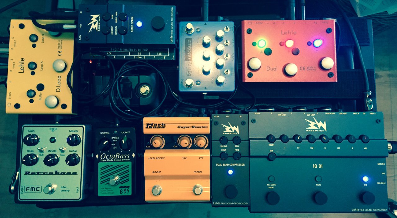

Und der Vollständigkeit halber auch noch mal das PreampBoard.
Jetzt bin ich gespannt wie sie sich beide über die Sommermontage im regelmäßigen Live-Einsatz schlagen :-)
