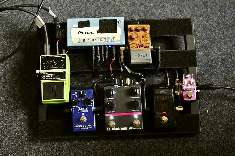

So, hauen sie bitte...jetzt!
Was habe ich über hässliche Kabelbinder vor ein paar Saiten geschimpft - jetzt habe ich selbst Welche am neu geordneten Board:II.
Grund: die Pedale an den "Außenposten" waren mir bei den letzten beiden Gigs dann doch etwas zu wabblig bzw dat kleene Fuzz rechts ist wirklich kein Baum.
Also Binder drum und Pedale so geordnet, das ich an die viel benutzten bässer rankomme:

Warum hast Du das Netzteil auf der Oberseite?

mmh, wenn Du den Fury auf den "vertikalen" Rahmen des Pedaltrain setzt, dürfte der doch eigentlich reichlich Halt finden…? Vielleicht ist aber auch dein Klett zu flauschig/instabil. Ich persönlich würde ja den FuelTank noch drunter basteln, damit das Gesamtpaket etwas aufgeräumter aussieht… aber ich mag deinen Pedalgeschmack, das hatte ich ja in "Eure Effekte" schon mal angemerkt :bier:

Hätte ich Platz, würd ich es auch so machen: einerseits siehst du sofort! wenn z.B. mal der Netzstecker flöten gegangen ist, andererseits ist es dann leichter herumzuexperimentieren...

Das Fury Fuzz ist mal W I N Z I G ! ! !
Ich hätte da Angst, alle Regler beim Aktivieren zu verstellen :D
Aber gut, ich hab auch breite Füße :nymi:

Hier gehts wohl eher um die Länge, denn die (Schuh- ) Spitze muss ja irgendwie vor diesem Bügelchen auf den Knopp darnieder kommen. Putzig! :-)
  • #308
Fury ist ein totaler Zwerg,der Sound dafür schön fette Säge.
Schräg auf dem Board ist schwierig, der Schutzbügel macht dann seinen (guten) Job nicht mehr.man kann so richtig derbe drauflatschen-habe auch unfiligrane Füße:D.
Netzteil oben ist nicht schön aber übersichtlicher,wenn man gerne mal herumprobiert. Dazu kommt he nur noch ein Filterpedal auf u ein Sundaydriver unter das Board. Dann is Schicht.

Ein weiterer Overdrive wäre bei mir bestimmt nicht arbeitslos:D. Ich bin schon froh, dass der TC Zweistufig ist, so habe ich meinen Drive, Zerr und Fuzzbedarf gut abgedeckt:
- Nobels als quasi Preamp mit einem Hauch von Dreck(bei der Rockmucke quasi immer an als SVT für Arme)
- TC Vintage Dist. Stufe Eins als weiche, eher overdrivige Zerre, was ich so aber nur mit Hilfe des immeran Nobels erreiche - ohne Nobels ist der TC (vor meinem Amp) immer direkt Distortion.
- Boost vom TC für volles Brett.Auch hier hilft der Nobels u auch der Kompressor, das der Sound trotz Mix 40% Dist/60% clean nicht aufgesetzt klingt, sondern sehr homogen tönt, aber trotzdem noch den Attack vom Cleansignal mitnimmt.
Ja, die Kistchen sind mit dem Comp davor tatsächlich nicht mehr so superdynamisch, aber auch nicht völlig undynamisch geworden, für ich funktioniert das super.
- den Hotone* Fury Fuzz halt für Fuzz, wobei ich ihn schon fast wie ein Synth-Sägezahn einordne - zumindest so wie ich ihn eingestellt habe. Der Kleine macht aber wirklich allergrößte Zicken wenn was davorgeklemmt wird, selbst den Tuner davor hat er mit deutlichem Unwohlsein bestaft.
Reaktionen: dereinevogelda
  • #316
Tia, der Fury Fuzz ist wohl so eine super simple Schaltung ala Zotteliges Mammuth ... klingt geil, aber nur mit hochohmigen Signalen. Für mich wär der nichts, habe keine passiven Bässe. Das wär dann Perlen vor die Säue oder so :nymi:

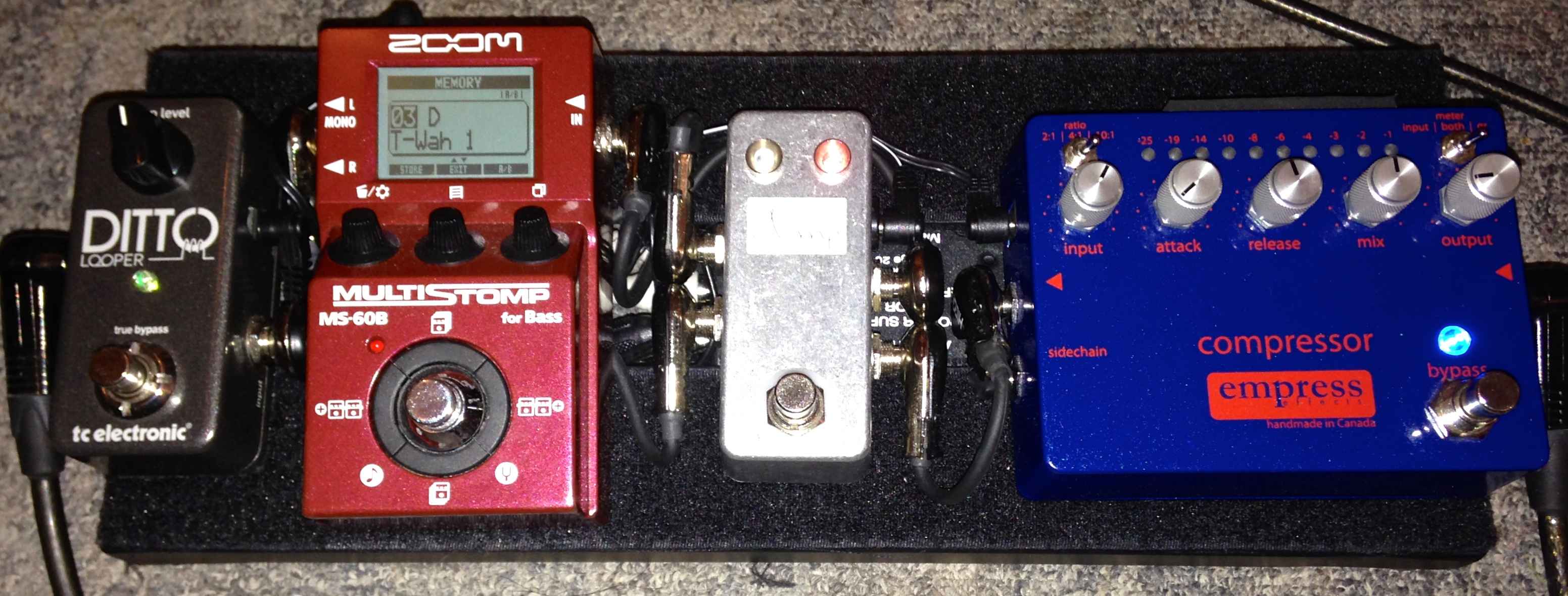

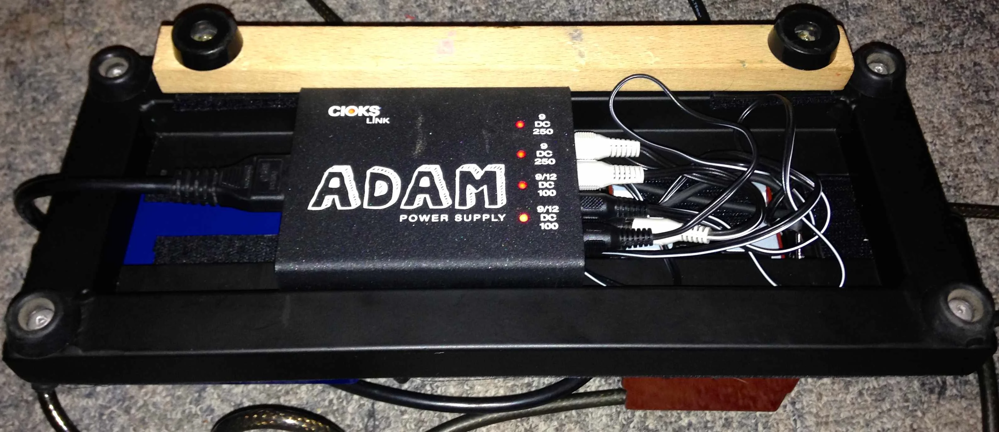

Hallo,
hier ein Update meines aktuellen Nano Boards.
- Cioks Adam Link Netzteil. (sehr gut!)
- Amp loopBox als Bypassschalter für den Zoom,
ist kleiner und leichter als die MXR* Loopbox die ich bis jetzt hatte.
- mit Tesa extra strong habe ich noch eine Erhöhung an der unteren Hinterseite angebracht
damit lassen sich die Pedale viel komfortabler schalten, weil der Winkel steiler ist.
Wird demnächst noch schwarz angepinselt.....
Ein feines effektives Board, das ich immer dabei habe.
