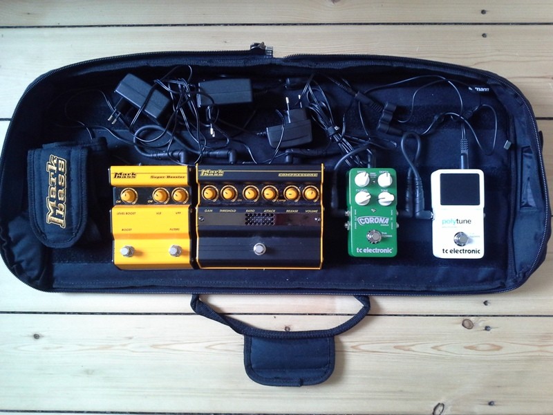

Bei mir sieht es aktuell so aus (allerdings grad die Steckerleiste woanders in Benutzung, die wäre ganz links). Vorteil: Tasche ist großzügig, es passt noch Kleinkram rein wie Mikro, Kabel, Basskeeper, etc. Nachteil: Dadurch, dass es eine nur geringfügig stabilisierte Tasche ist (kann man knicken), hält das Velcro nicht mehr so optimal.
Überlege aber auch gerade, ob ich nicht auf Pedaltrain umsteige. Entweder "Pedaltrain Nano" und dann der Booster weg bzw. kleinere Geräte (EBS* statt Compressore, Booster und Tuner als Mini-Version) oder "Pedaltrain Mini" (da müsste alles genau so passen, allerdings müsste dann wohl ein vernünftiges Netzteil her). Kann mir jemand sagen, welches Netzteil unter das Pedaltrain passen könnte? Die Thomann*-Teile sehe etwas dick aus. Ideal wäre natürlich 2x12V wegen der Markbass*-Pedale, aber 1x12V ginge auch, wenn ich eines der MB-Pedale austausche.

Die Cioks Netzteile passen auf alle Fälle Unters Pedaltrain - zumindest beim Big John Link gibt es sogar eine Anleitung zur Montage... das Big John hat auch die Möglichkeit, die einzelnen Ausgangspaare jeweils mit 9 oder 12 V zu belegen... würd ich mir mal anschauen...

Cioks Big John passt nicht drunter ohne das Nano oder Mini zu erhöhen. Beim neuem Big John oder auch DC8 musst du noch zusätzlich unterm Nano Platz schaffen, sonst gehen die Stecker nicht rein.

Stimmt - die Montageanleitung bezieht sich auf as normale Pedaltrain, also nich nano oder Mini... Danke fürs Aufpassen!

Es gibt ein neues Cioks welches ohne Basteleien unter das Mini/Nano passt!
Kann ich nur empfehlen. Ich hatte vorher auch so ein Softbag - das fühlt sich unter den Füßen echt nicht nach Rock n Roll an.

Das Adam Link hätte ich mir fast vor Kurzem geholt, war aber noch nicht verfügbar... jetzt hab ich ein zweites Big John Link unterm Board - funktioniert super!
Das Einzige was ich mir wünschen würde, wäre den Kaltgerätestecker irgendwie fixieren zu können... Der steckt nur und ist leicht mal kurz versehentlich abgelöst...

Hey, danke! Coole Sache. Allerdings müsste ich dann wohl den Compressore gegen ein anderes Gerät tauschen oder sehe ich das richtig:
Polytune: 45 mA (9V)
Corona: 100 mA (9V)
Booster: 60 mA (12V)
Compressore: 600mA (12V) (!)
Das übersteigt die gesamten 700 mA und auch die einzelnen Anschlüsse.

Nö - Du bekommst aus dem Big John 1 A raus:
- Outlet 1/2 (Dippschalter auf 9V): Polytune
- Outlet 3/4 (Dippschalter auf 9 V): Corona
- Outlet 5 und 6 (beide Dippschalter auf 12 V) verbindest Du mit einem Paralleladapter und hängst dann Booster und Compressore über Daisy Chain dran.
Du hast dann sogar noch Reserven:
- Den Polytune verwendet man ja nie zur gleichen Zeit mit anderen Effekten - also kannst Du bei Outlet 1/2 sogar nochmal Effekte für 100 mA in 9 V dranhängen
- Am Outlet 3/4 wären noch 60 mA in 9 V frei
- Die Outlets 5 und 6 liefern kombiniert 800 mA - also hättest Du da auch nochmal 140 mA in 12 V an der Daisy Chain zur Verfügung
Mit Paralleladapter meine ich so etwas: https://www.thomann.de/de/cioks_8800_parallel_adapter_flex.htm*
... musst aufbassen - die gibt es auch zur Spannungsverdopplung...
Reaktionen: 101eastbound

Ah, nein, ich meinte das oben genannte Adam Link, welches ja anscheinend besser unter das Board passen würde.

Der Compressore ist von dem Teil nicht powerbar. Zum einen reichen 250mA nicht aus, zum anderen ist es nicht 12V. Ich denke nicht, dass das Gerät noch gut funktioniert so. Aber auch andere Mütter haben schöne Töchter... Die Madame Empress zum Beispiel... :I

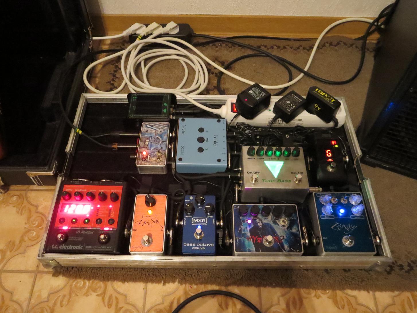

Ich muss auch mal mein aktuelles Board hier rein schreiben.
Leider nur ein Handy Foto ;-)
Board In -> Korg Pitchblack -> GP Lightstone Tube Bass -> DI -> DI Link Out -> Lehle Parallel M
( -> Lehle Parallel Send -> Wampler Ecstasy/Euphoria -> ZVEX Mastotron -> Lehle Parallel Return ->)
-> MXR* Bass Octave -> MXR* Microamp -> TC Nova Delay -> Board Out
-> MXR Bass Octave -> MXR Microamp -> TC Nova Delay -> Board Out
Du hast den DI vor den Effekten und keinen dahinter?
