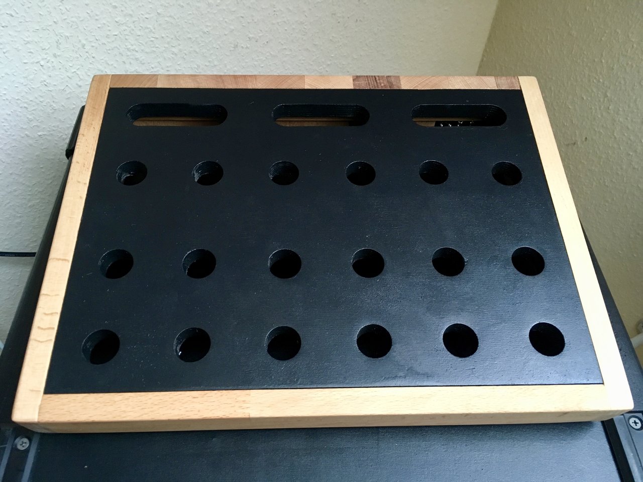

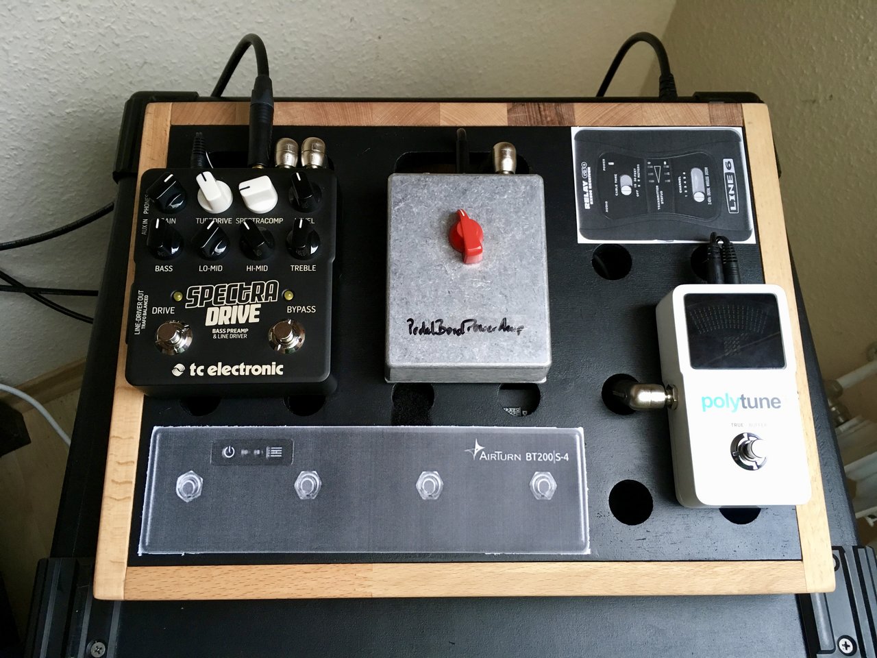

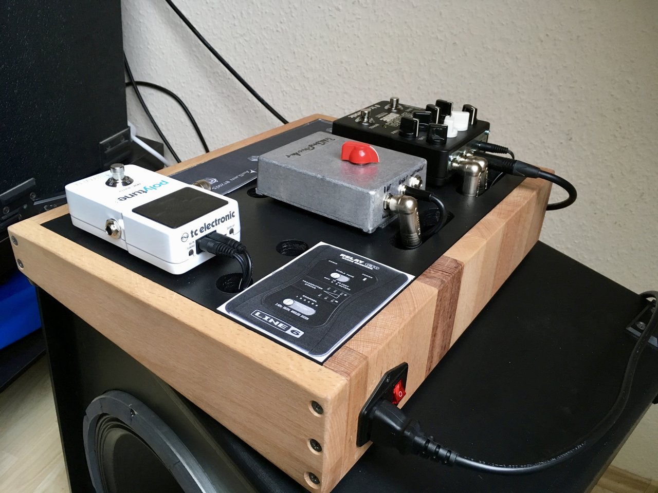

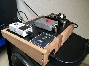

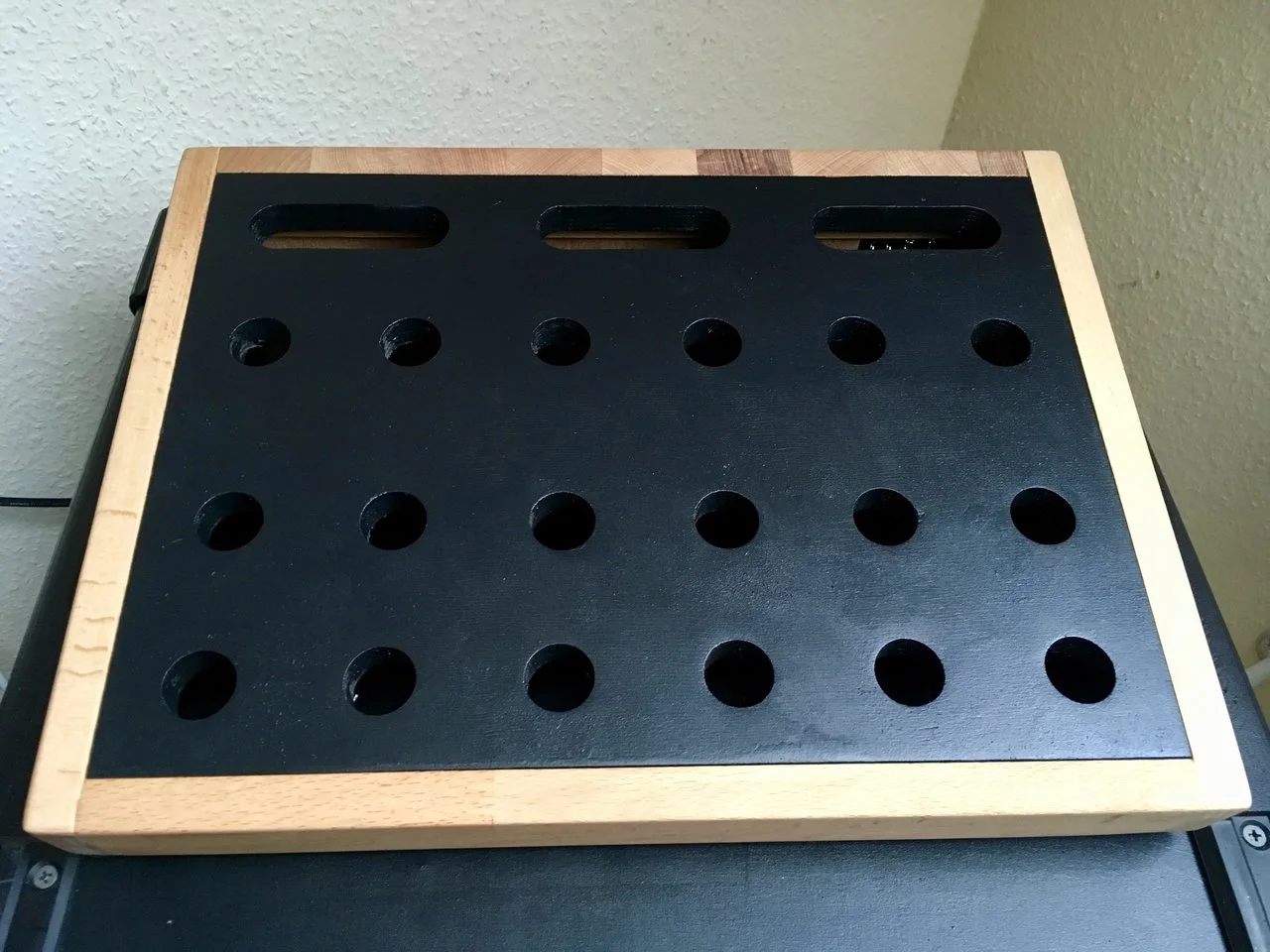

Ich habe über die Feiertag ein wenig Holzreste verwertet und daraus ein Pedalboard gebaut. Heute sind die letzten Teile gekommen und ich konnte die Patchkabel löten und somit ist des vorerst fertig.
Größe ist im Prinzip 16 x 12", also ca. 41 x 30 cm. Die Vorderseite ist 40 mm und die Rückseite 80 mm hoch. Gebaut ist der Rahmen auch Leimholz Buche 18 mm geölt und der Einsatz aus Multiplex 18 mm in schwarz gestrichen. An der Oberseite habe ich zuerst einige Löcher (24 mm) gebohrt. Diese kann ich dann bei Bedarf entsprechend längs oder quer verbinden (also Stege aussägen).
Als "Effekt"geräte sind ein TC electronic Polytune 3 und ein TC Electronic Spectradrive drauf. Der Spectradrive sitzt absichtlich ganz links, da hier dann freier Zugriff auf den DI Ausgang besteht. Die Alubox soll am Wochenende noch eine kleine Class-D Endstufe werden (sofern meine bestellten Teile kommen). Diese wird von einem alten Notebooknetzteil gespeist und wird bei 19V so an die 80W (max. 150W bei 26V) leisten können. Sollte ich in Zukunft mit einem Tablet spielen, so ist noch Platz für einen Bluetooth Umschalter. Ebenso kann noch ein kleiner Funkempfänger locker untergebracht werden.

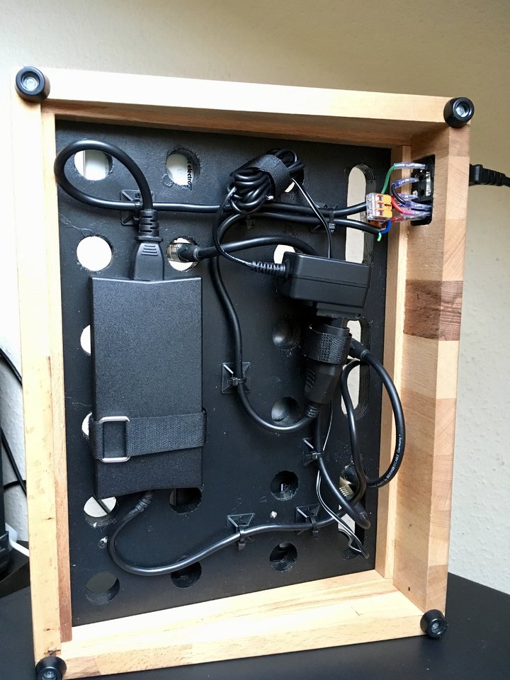

An der Rückseite habe ich eine Kaltgerätebuchse mit Schalter verbaut. Wenn ich noch viel Lust habe, dann kann ich auch noch Typ-D Buchsen an den Seiten für die Eingangs- und die Ausgangssignale einbauen. Platz wäre vorhanden, aber im Moment brauche ich es nicht wirklich.
Zu viele Kabel sind es an der Unterseite nicht. Ich habe das Notebooknetzteil untergebracht, sowie das 9V Steckernetzteil von Spectradrive. Dieses 9V Netzteil geht in den Polytune 3 und von dort (der hat ja zwei 9V Buchsen) ein Kabel zum Spectradrive. Ich überlege, ob ich noch als Schutz eine dünne Bodenplatte (z.B. Kunststoff) anbringe.

nice! Bei mir rattert es auch schon in diese Richtung... nur mit nem Multinetzteil (power plant o.ä.) unten drunter.
Vielleicht lass ich es auch im Alukofferdeckel. Mal schauen...:bier:

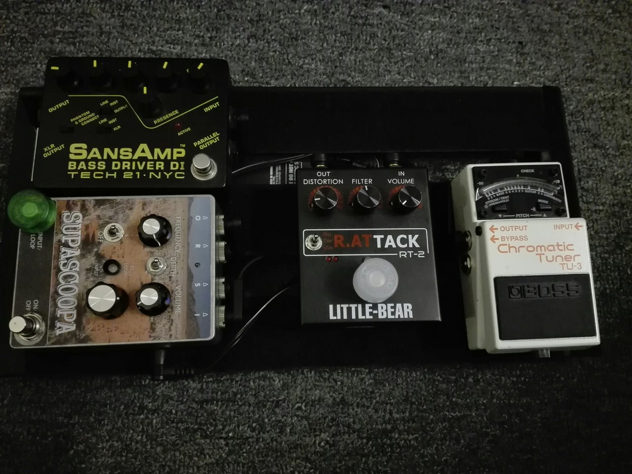

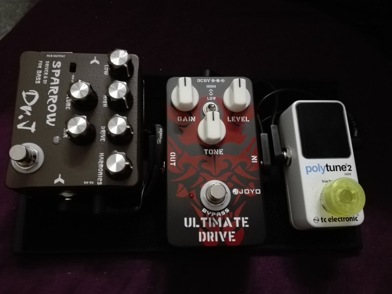

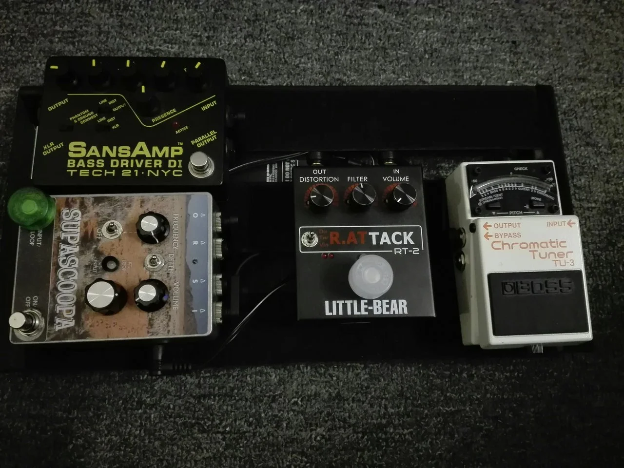

PT1 war mir doch zu Groß
Back to Metro 16
Und das kleine Board für die potenzielle neue Meddlbänd

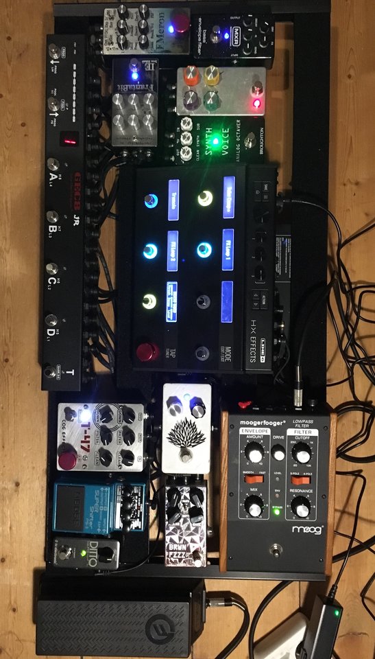

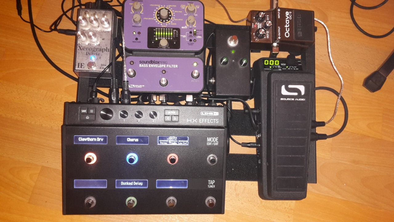

Vor einem Jahr habe ich mir vorgenommen, ein Synth Bass Pedalboard zusammenzubauen. Ein Jahr später bin ich fertig, so wie ichs mir vorgestellt hatte - nicht zuletzt dank eines guten Angebots über Bassic 8-) Die Pedale sind alle im FX Loop vom HX Effects (außer OC2, der ist davor). Das schwarze Pedal ist die DIY-Version vom Bugcrusher. Das Expression Pedal kontrolliert verschiedenste Parameter im HX Effects, den Xerograph und auch noch den Soundblox Filter (Kabel fehlt auf dem Bild). Das ganze wird über Ableton per MIDI synchronisiert und über das Pedal lassen sich sogar Envelopes in Ableton steuern. Ein Traum in MIDI!

Looking so good @ARO !! :)
