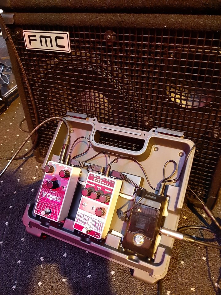

Bei mir ist's auch eher übersichtlich - und mittlerweile ziemlich Schalltechnik_04-orientiert :-)

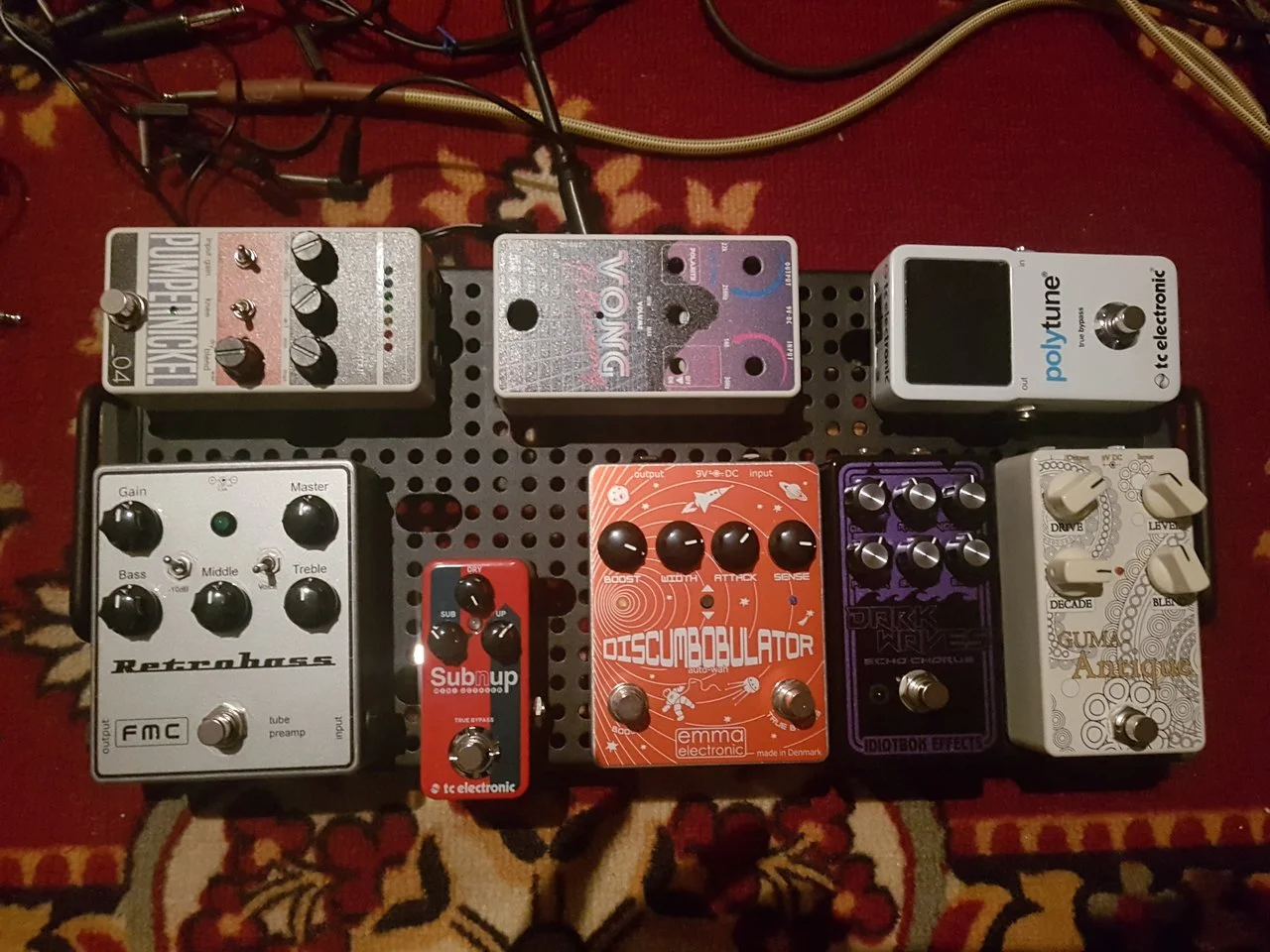

Meins ist wieder geschrumpft. Der Bass Attack 2 ist weg (habe ich tatsächlich nicht gebraucht), hat jetzt ein Bandkollege für Zuhause. Sollte also doch mal Bedarf bestehen, habe ich immer noch Zugriff darauf.
Ansonsten nutze ich immer den Bad Monkey oder den Boss ODB-3 im Wechsel, je nach Laune. Und ein HB Ultimate Drive ist jetzt angekommen, da bin ich schon gespannt drauf .
Und sobald mein Telefon nicht mehr spinnt, kann ich sogar die Fotos hochladen :rolleyes:

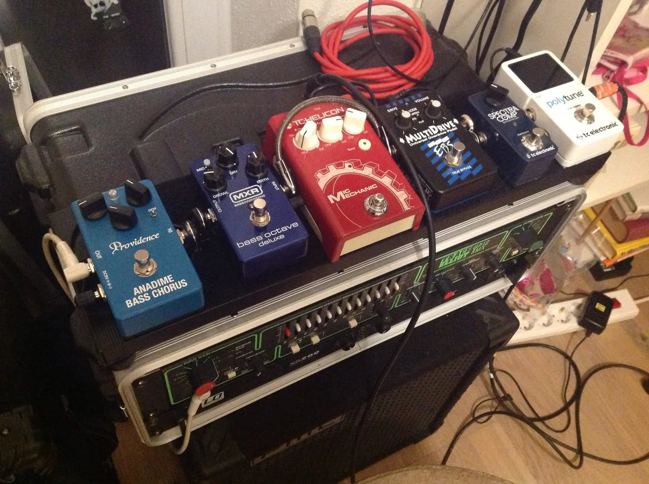

Das rote Pedal in der Mitte ist mein Gesangseffekt, der Rest ist für den Bass. Gerade noch einreihig...ein Glück sind der TC Kompressor und der MXR so klein.
wie ist das MicMechanic? Ich brauche etwas für quick and dirty, welches trotzdem aber gut klingen soll, wenn kein Toni da ist und ich nicht mein Rack rumschleppe.

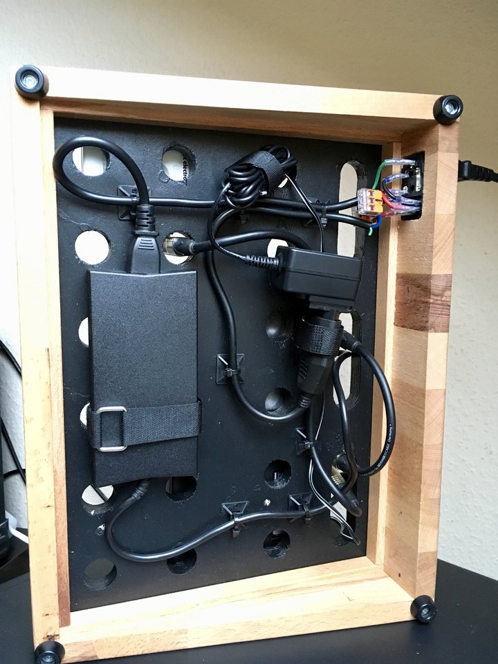

An der Rückseite habe ich eine Kaltgerätebuchse mit Schalter verbaut. Wenn ich noch viel Lust habe, dann kann ich auch noch Typ-D Buchsen an den Seiten für die Eingangs- und die Ausgangssignale einbauen. Platz wäre vorhanden, aber im Moment brauche ich es nicht wirklich.
Zu viele Kabel sind es an der Unterseite nicht. Ich habe das Notebooknetzteil untergebracht, sowie das 9V Steckernetzteil von Spectradrive. Dieses 9V Netzteil geht in den Polytune 3 und von dort (der hat ja zwei 9V Buchsen) ein Kabel zum Spectradrive. Ich überlege, ob ich noch als Schutz eine dünne Bodenplatte (z.B. Kunststoff) anbringe.
Alexander
Wenigstens ne Wago-Klemme verwendet [¦)]... Ich würde aber trotzdem den Bereich um die Kaltgerätebuchse komplett isoliert abdecken. . Da hat man schnell mal reingegriffen und echter Berührschutz ist da nicht gegeben... Falls Dir unterwegs damit mal was passiert, könnte das Stress geben.
Moin Claudio,
das MicMechanic hat für mich den Lexicon-Effekt aus unserem Pult ersetzt.
a) Es hat getrennt voneinander/miteinander einsetzbaren Delay und Hall, die nicht schlechter klingen als das Lex.
b) Der "Tone" Knopf macht tolles DeEssing und Gate (was das Pult nicht kann) und moderate aber schöne Höhenanhebung.
c) Wenn ich zwischen den Songs etwas sagen möchte, geht das auf Knopfdruck ohne Effekt und ohne ans Pult zu laufen.
d) DeEssing, Gate und Höhenanhebung sind auch bei abgeschaltetem Effekt aktiv.
Ich kann es voll empfehlen, für quick 'n dirty sowieso aber auch für reguläres Livespiel.
Guter Tipp. Da werde ich vielleicht noch nachbessern müssen :)
