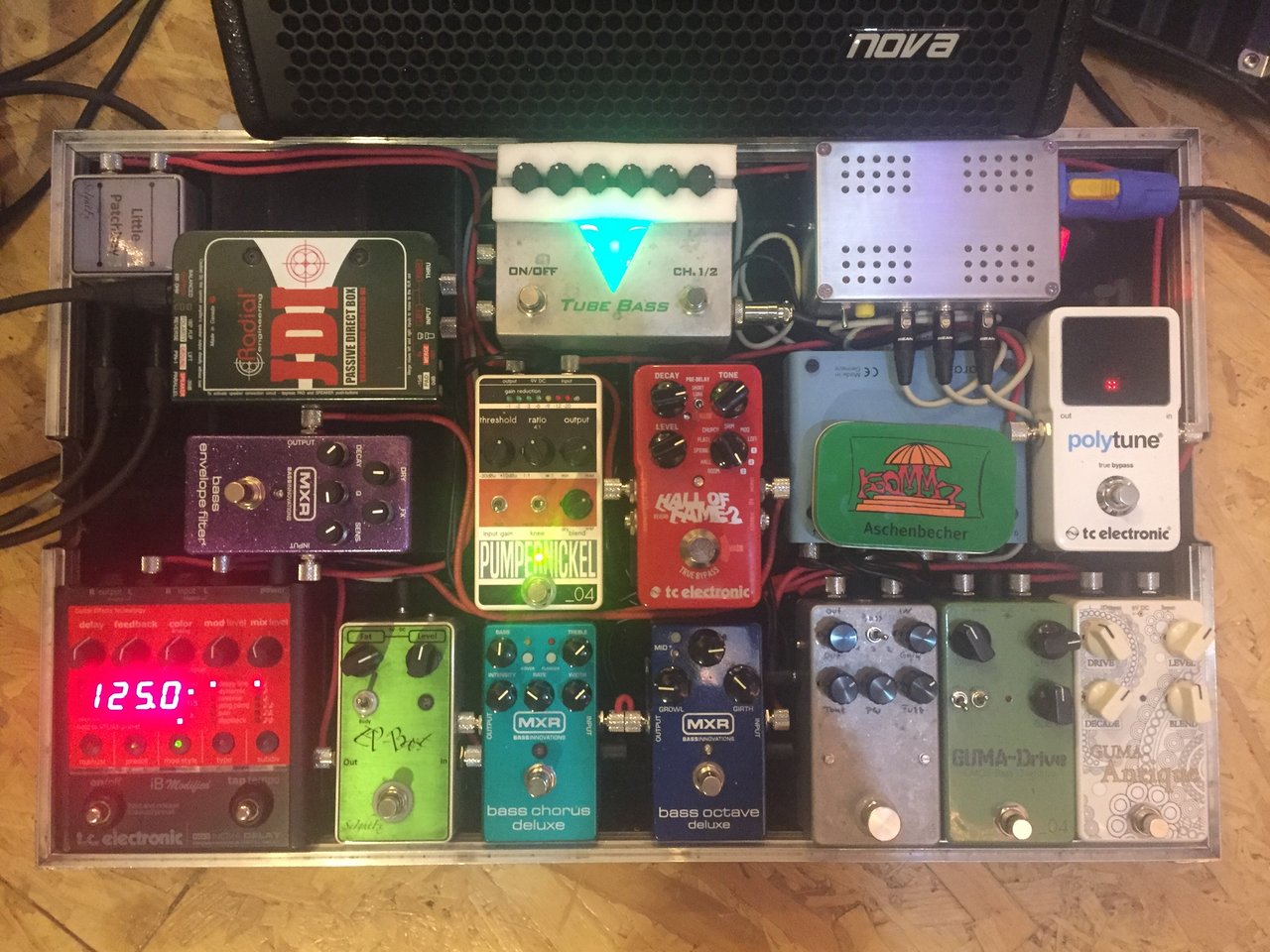

Auch mal wieder ein Update von mir...
Eigentlich nutze ich nur die Effekte in der ersten Reihe, der Envelope ist für meinen Spaß drauf und mit dem Hall will ich noch lernen umzugehen.
Im Studio hat unser Techniker ab und an auf gewissen Stellen Hall gelegt, mit dem Hall of Fame will ich versuchen die Studioeffekte nach zu ahmen, mal sehn was dabei rauskommt :D
Ansonsten, als erste das Stimmgerät, Kompressor und Tube Bass sind immer an, die JDI splittet das Clean Signal für den Mischer und das Signal mit Effekten kommt vom Amp, dann der Evelope, darauf folgen die Zerren, das Fuzz im Alurohgehäuse hängt im Parallel Looper von Lehle, danach gehts in den Octaver, Chorus, Booster, Delay und am Ende der Hall.
Glücklich bin ich echt mit den Lavacable, anfangs hatte ich bedenken ob das dauerhaft funktioniert mit dieser lötfreien Technik aber bisher hatte ich nie Probleme.
Die Stromversorgung oben rechts hab ich mir dann selber gebastelt damit ich die 12 V AC, 12 V DC und 9 V DC möglichst kompakt erzeugen kann.
Das nächste Projekt wird ein Board das mit einer Powerbank versorgt wird, das Board hab ich schon in der Bucht geschossen, da bin ich mal gespannt wie das wird :-)

  • #3.828
Es fehlt noch vieles auch die anordnung ist willkürlich aber so ungefähr soll es. Ich weiß noch nicht ob es sich platzmäßig auch mit der Verkabelung ausgeht
Was haltet ihr von der Signalkette? Bin offen für neue Vorschläge:
1. Tuner
2. Antique
3. Discumbobulator
4. Sub'n'up
5. Retrobass
6. Pumpernickel
7. Vong
  • #3.830
Ich würde es in der Reihenfolge machen:
1. Tuner
2. Antique
5. Retrobass
6. Pumpernickel
4. Sub'n'up
3. Discumbobulator
7. Vong
Warum?
Der Kompressor und auch Overdrive hilft mir ein stabiles, komprimiertes Signal so erzeugen mit denen Filter und Oktaver ruhiger laufen.
Aber am besten einfach ausprobieren.

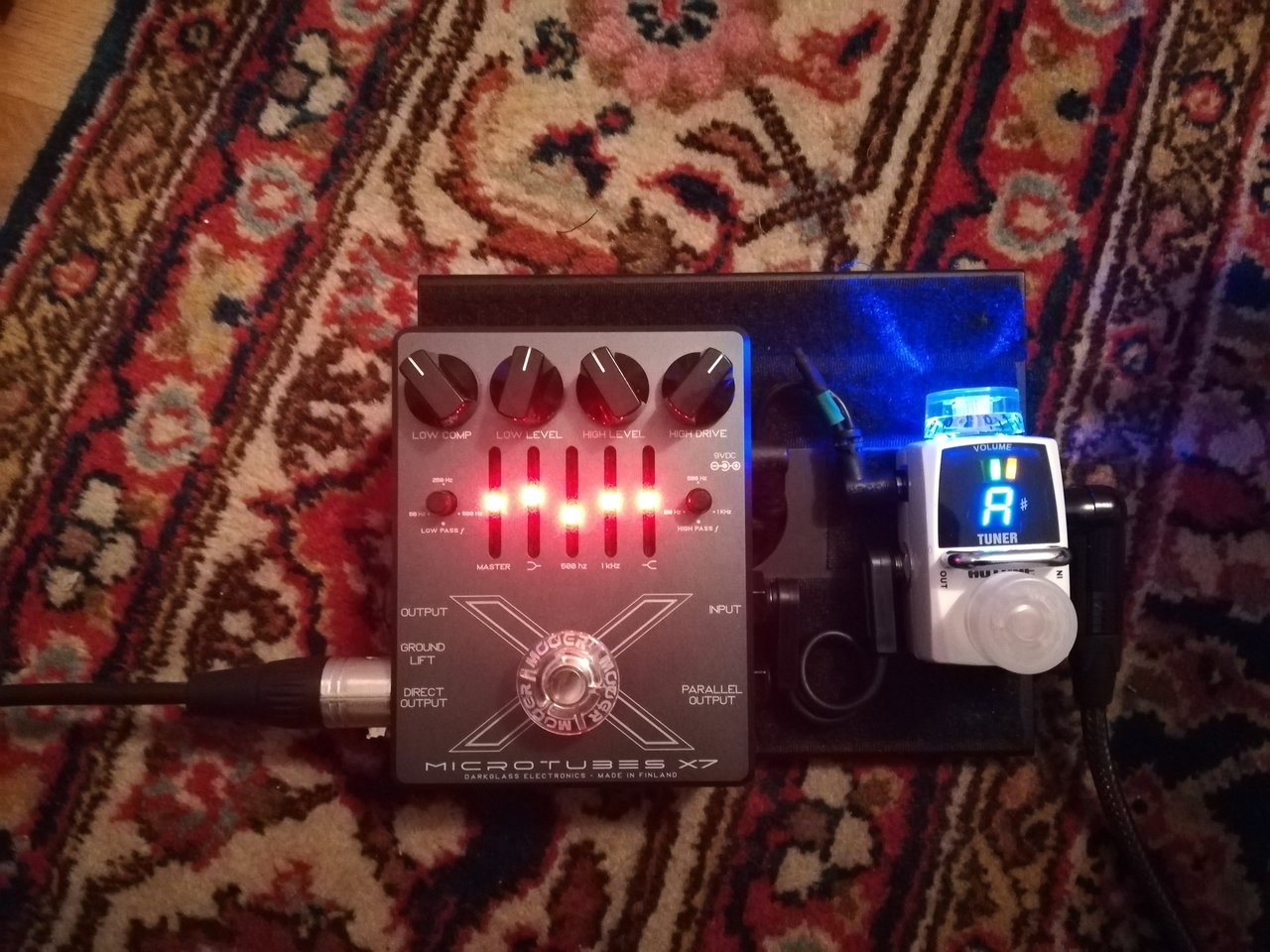

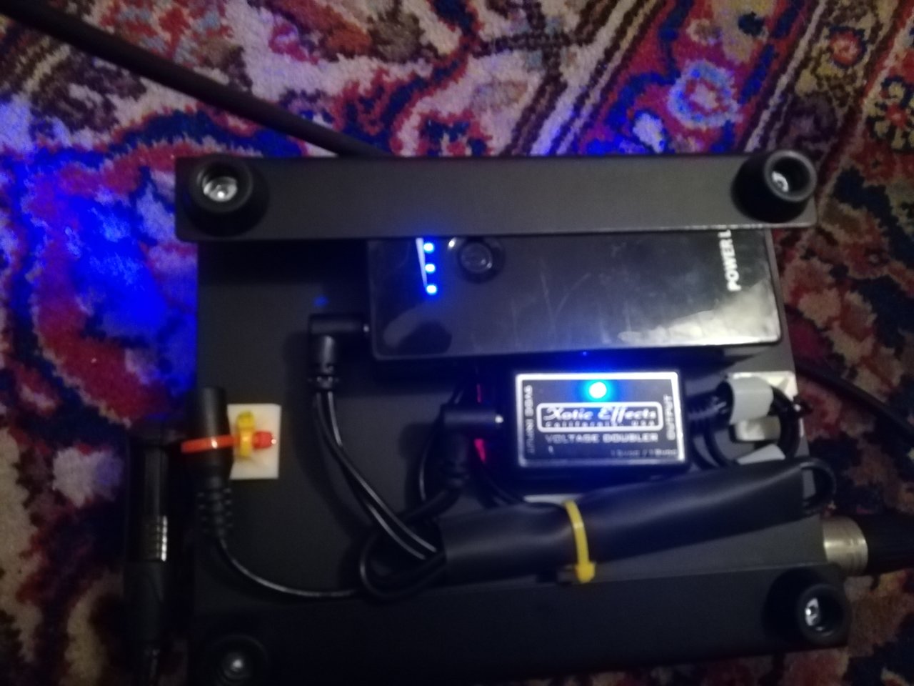

  • #3.834
Das ist cool, spielst du den X7 auf 18 Volt? Oder lässt sich das Xotic einstellen?
  • #3.835
Da steht ja gut lesbar "Voltage Doubler" auf dem Xotic Teil...
Reaktionen: uncool sam

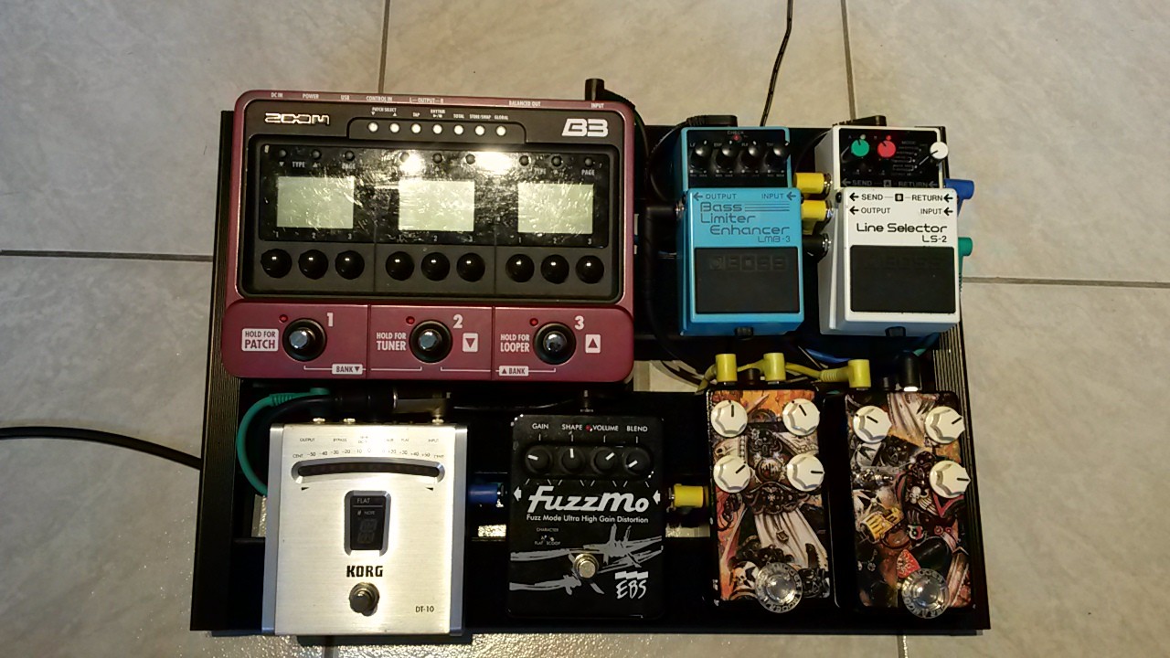

Nachdem ich mich vor gar nicht langer Zeit noch selbst dafür ausgelacht habe, so ein monströs großes Board gekauft zu haben, obwohl ich doch kaum Effekte besitze, war ich heute dann doch sehr froh, als ich nach einem kompletten Umbau dann den Boss LS-2 doch noch irgendwie unter bekommen habe :rolleyes::D
Ich könnte jetzt versucht sein, ein freudiges "Fertiiig!" auszurufen, aber erstens steht der Härtetest im Proberaum und auf der Bühne noch aus und zweitens habe ich in den letzten Monaten gelernt, wie schnell man hier diverse Bedürfnisse entwickeln kann :facepalm1:
Also belasse ich es mal bei einem unverbindlichen "tadaaa":
Grüße
Felix
Reaktionen: tiefesB, olbass, Dr.Gore und 2 andere
  • #3.838
Grüße
Felix
B3 gegen MS-60B + passive DI-Box tauschen (falls dir DI wichtig ist, sonst weglassen) und den Riesentuner gegen was süßes kleines tauschen und schon passen wieder 2-3 Geräte mehr drauf! :evil:
Du hast ja garkeinen Octaver oder Chorus an Board! Oder was sind das für bunte Smarties-Schachteln?:engel:
Grooves
Henning
Reaktionen: StonerGreg und meisterede
  • #3.839
Die bunten Smartie Schachteln sind Guma Drive und Guma Antique mit nem sehr geilen Design von @Dr.Gore ;) Kann ich morgen gerne nochmal im Detail fotografieren.
MS60B kenne ich nicht, schaue ich mir gleich mal an. Und ja, der Tuner ist riesig, wird evtl wirklich mal getauscht bei Gelegenheit.
  • #3.840
Ah ich verstehe, quasi B3 in klein. Klingt interessant, muss ich mir mal ausführlicher zu Gemüte führen, danke für den Hinweis!
