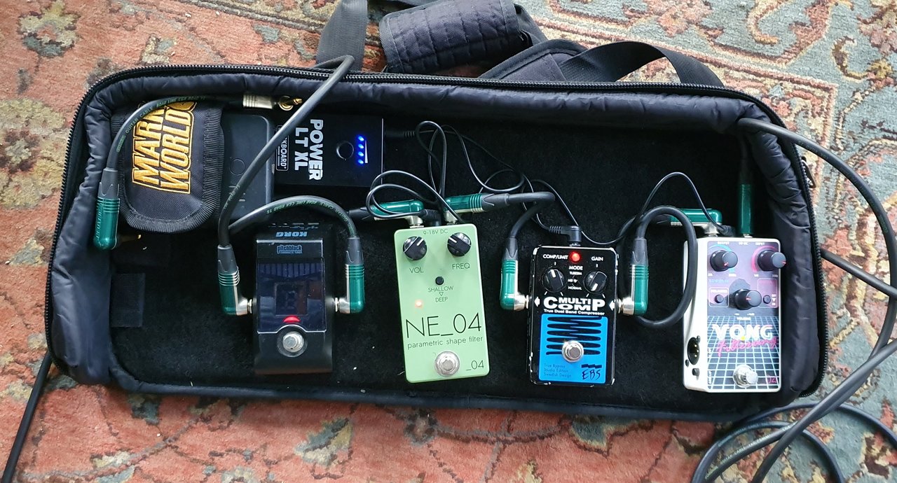

Seit einiger Zeit tatsächlich unverändert...
Mein Live-Board:
1. Vong (nur HPF genutzt, bei geschätzt 40Hz)
2. EBS Multicomp (Multiband-Modus, interne Trimregler angepasst)
3. NE_04 (leichte Absenkung der hohen Ätzmitten, wird aber nicht immer gebraucht, je nach Notwendigkeit)
4. Korg Tuner
-Stromversorgung durch Akku.
-Gigbag-Pedalboard von Fender (wird leider nicht mehr hergestellt, klasse Teil)
...Effekte always on ;)

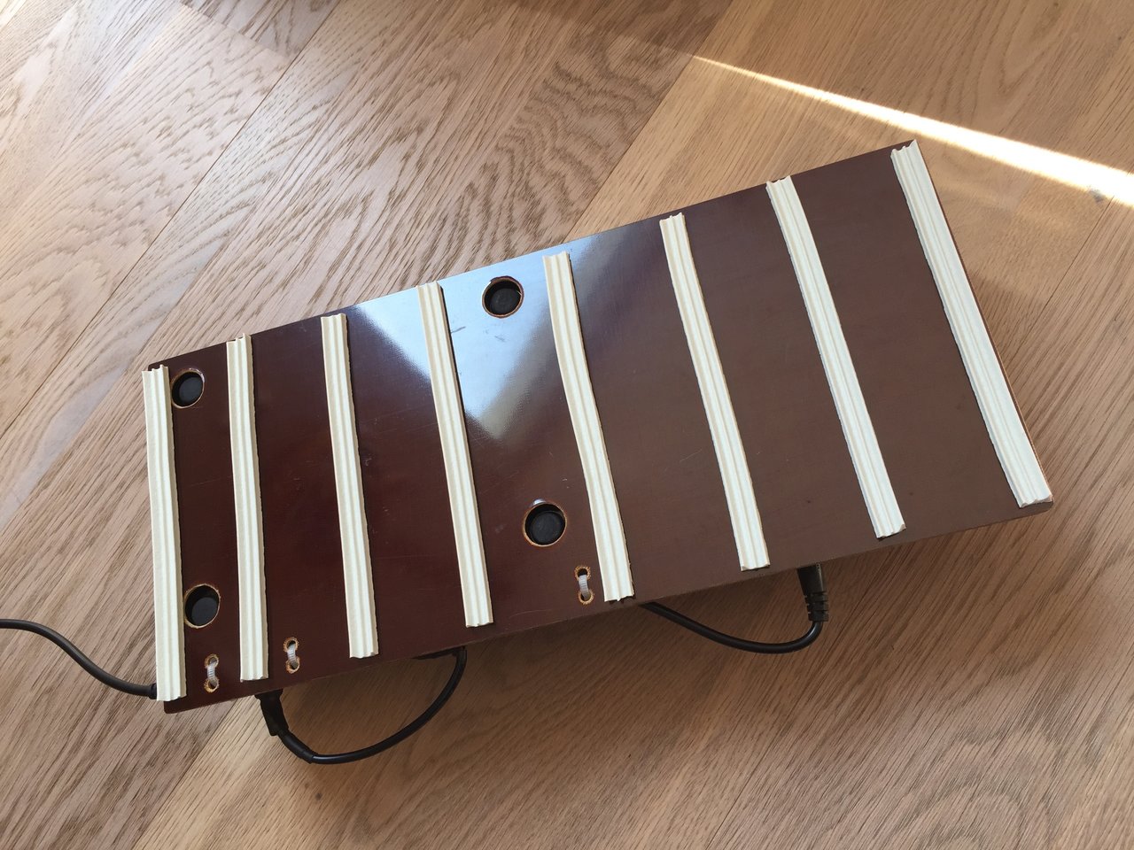

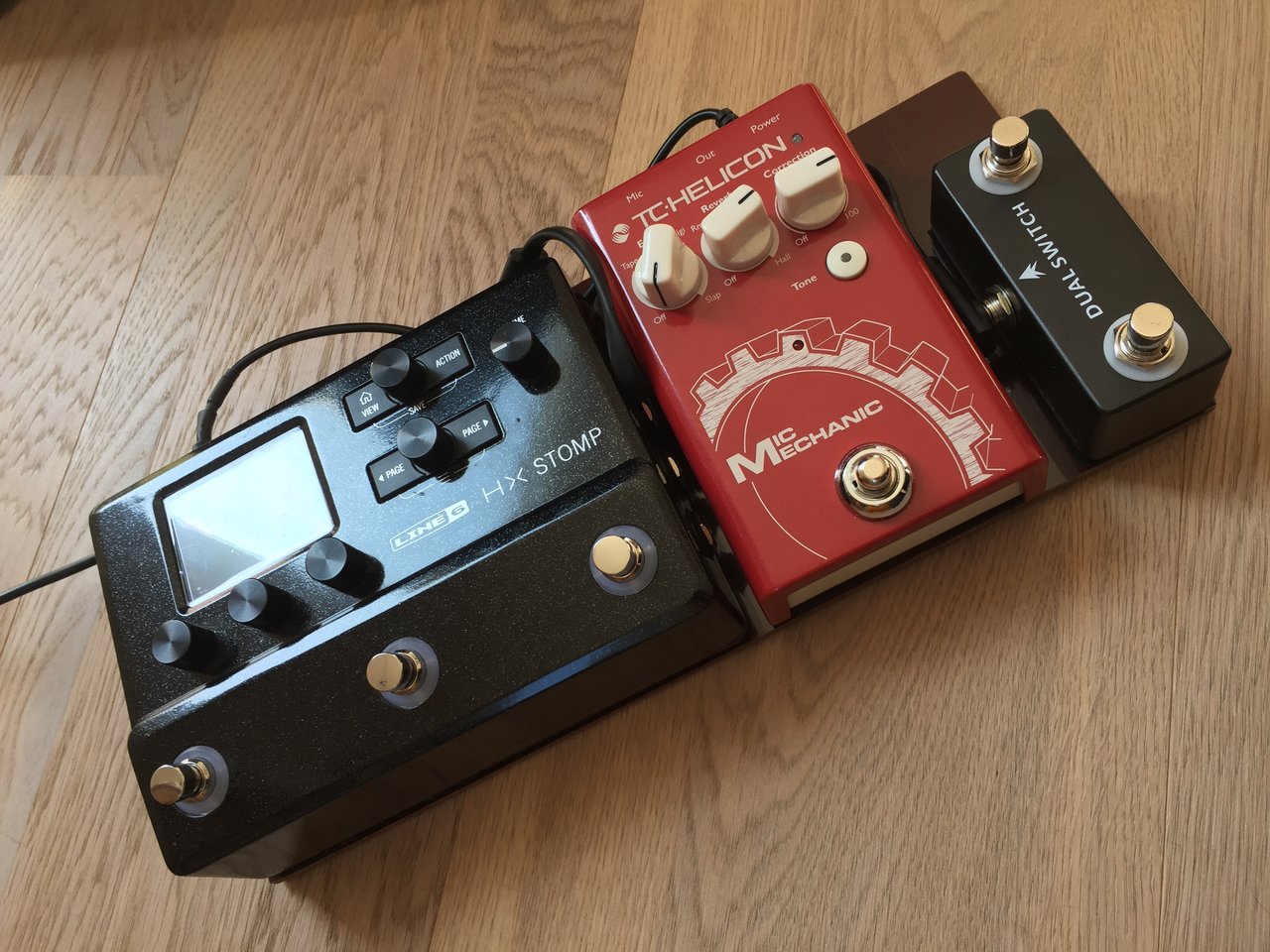

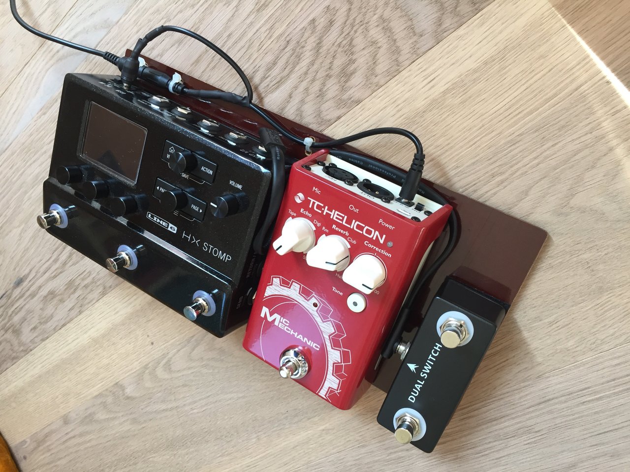

Eben fertig geworden: DIY-Kompaktboard "Der singende Bassist".
HXStomp mit externem Footswitch 4+5 und MicMechanic auf 2mm Pertinax.
Tricky: Die Strombuchse am Stomp passt nicht an normale Daisychains. Lötkolben raus und losgebraten: Das fette Netzteil vom Stomp zieht den Mechanic locker mit durch.

MIC MECHANIC fetzt. Hab ich aufm Board und bin´n Riesenfan.
Absolut! Der ist jeden Euro und jeden cm² Board wert. Hab manchmal auch den Harmony Singer im Einsatz, der macht auch Spaß. Klingt nur manchmal ein wenig wie ein trauriges Alien...kann aber auch an meiner Stimme liegen :-/.

Clevere Lösung mit dem Netzteil!
Thx, hatte Anfangs Bedenken wegen möglicher Brummschleifen. Mechanic und Stomp einerseits auf der selben Versorgungsmasse, andererseits ausgangsseitig spätestens am Pult auf derselben Signal-Masse. Klappt bisher!

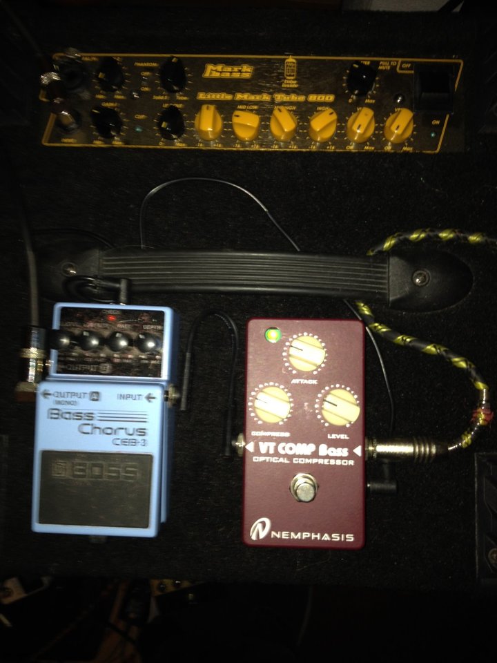

Mein "schnell mal Üben gehn Board" auf einer Markbass-Combo :-).
Muss die Teile/Kabel noch etwas weiter vom Griff entfernen. Das Netzteil wird auch noch "angeklebt" und dann kann ich mit rechts Combo und links Basskoffer gehen.

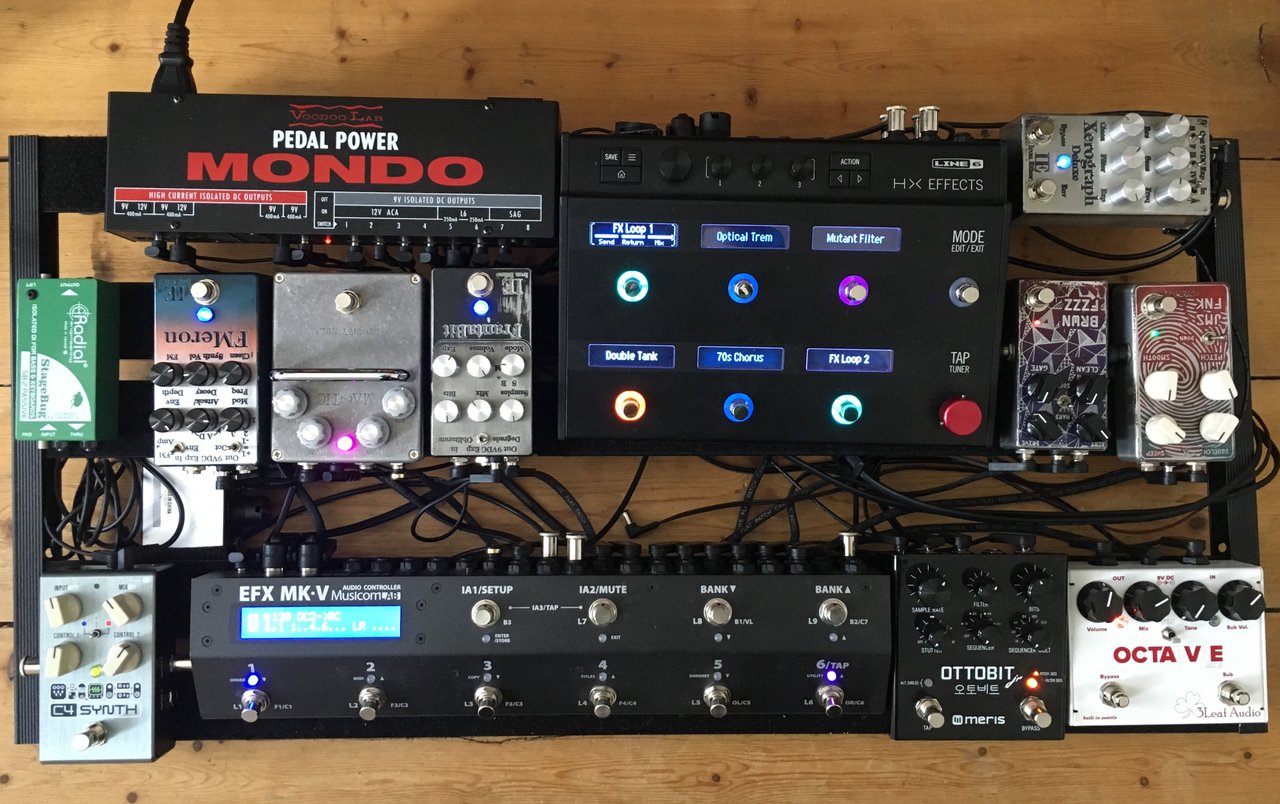

Stand der Pedale

ich find ja solche boards sind immer nur die eine Seite, deshalb hab ich mal in Eure Musik reingehört. Sehr cooler Basssound!!! Da wird nix kaputtgedrückt/überfrachtet wie bei anderen, auch die Synths/Bitcrusher und Octaver Fraktion gut eingesetzt, sehr hübsch. Was ist denn eigentlich dieses Brwn Fzzz Pedal? Ein Brown Dog Clone.

Apropos, cooles Board. @keziahj

Vielen lieben Dank!! Ja, das ist tatsächlich ein BROWN DOG Klon. Sehr sehr geil nebenbei bemerkt!
