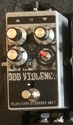

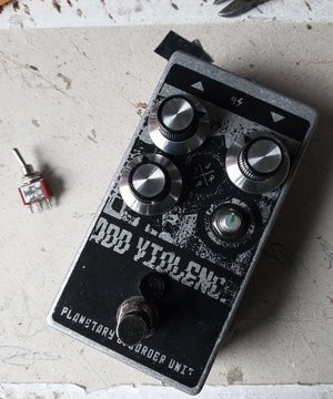

Gerade mal meinen Add Violence modifiziert...
Blend-Regler, die als Trimmer ausgeführt sind und im Gehäuse sitzen, finde ich irgendwie unzweckmäßig. Und der Kippschalter, welcher die Dioden in den Signalweg schaltet, war bei mir eh immer nur in einer Position „festgetackert“... Lange Rede, schwacher Sinn, der Trimmer und der Schalter sind Geschichte, dafür hat ein Blend-Regler den Platz des Schalters, welcher durch eine Drahtbrücke ersetzt wurde, eingenommen. 👍
Vorher:
Nachher:
Funktioniert genau wie geplant. Jetzt hat die Dose je einen Regler für Fuzz, Tone, Fuzz-Level und Clean-Level, was ich persönlich wesentlich praxistauglicher finde. Eine passende Potikappe ist ebenfalls schon bestellt und sollte in den nächsten Tagen hier eintreffen. Dann sieht es wieder aus wie frisch aus‘m Laden. 🙂

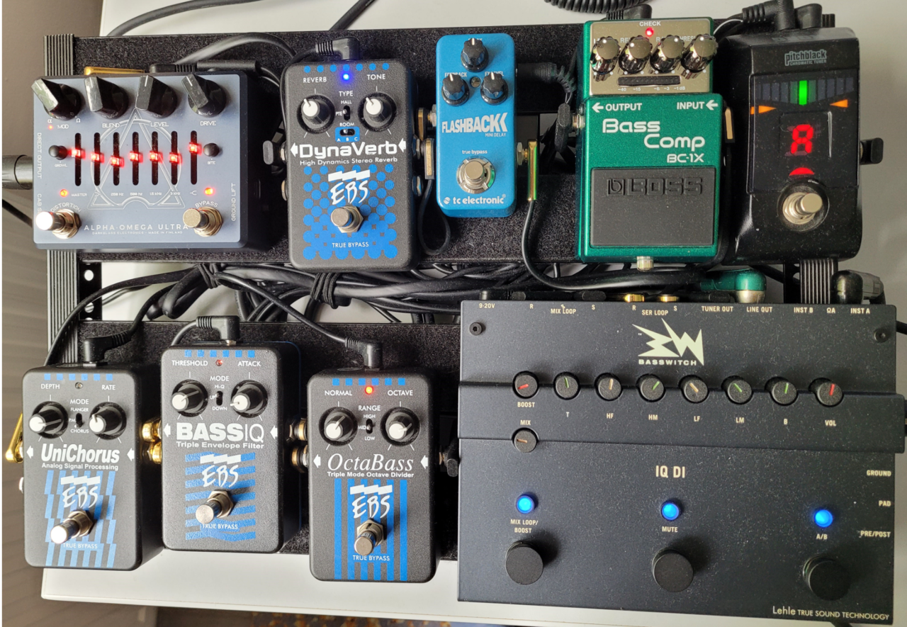

auf dem Pedalbay 40 werkelt ein Darkglass AOU und Boss Comp im seriellen Loop und alle anderen meiner Lieblings-Effekte im parallelen Loop der Lehle Bass IQ.
Nutze somit unterschiedliche schaltbare Preamps und EQ Settings (Lehle A/B und AOU), je Spieltechnik und Bass.
Nach einigen Ausflügen Richtung Kemper Stage und Helix LT wieder zurück zum analogen Board gefunden.
