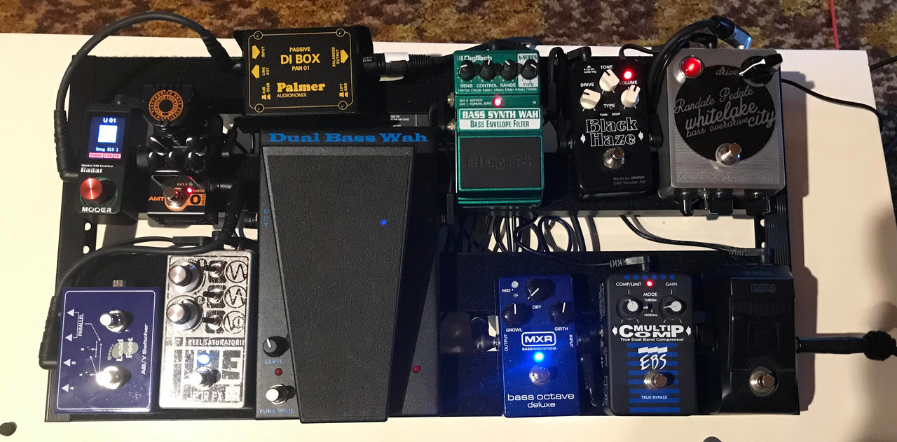

Einzig die DI-Box steht hinten etwas über, aber da das Board eh nur zu Hause steht, ist das für mich zu vernachlässigen.
Du weisst, dass die Helix Ausgänge symmetrisch sind, oder?
Du brauchst nur einen Adapter von Stereoklinke auf XLR...
  • #6.808
Das weiß ich. ;)
Aber ich habe mich ganz bewusst für diesen Umweg entschieden, weil ich zum einen eine Brummschleife trennen musste und zum anderen einen hochwertigen Transformator im Signalweg haben wollte.

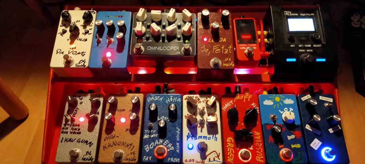

und wieder umgebaut...

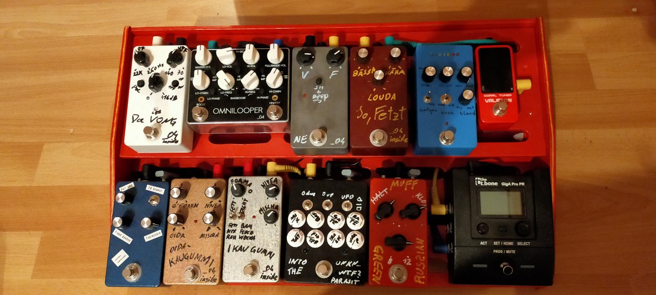

wie´s quasi der letztstand war:

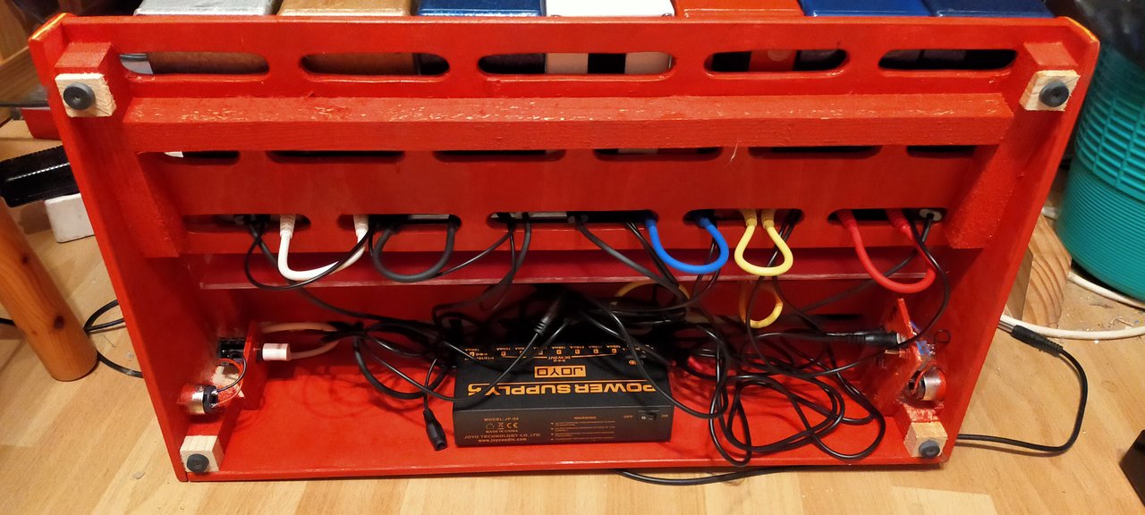

chaos unterm brett, trotz der schon rausgerissenen Kabel:
dann der "neu-aufbau" mit Bier :bier:
...bitte nicht auf die regler schauen...die sind noch nicht eingestellt...

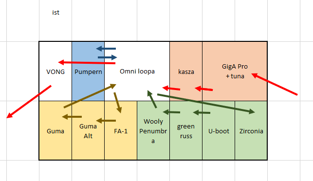

Schema:
Photo:
drunter sehr Sauba! (verhältnismäßig für mich)
Der Guma Antique und der FA-1 sind derzeitige Platzhalter, bis die fehlenden Teile für meinen Polaris (Animato) kommen, und ich es schaff den Prunes and Custard Clone zu löten.

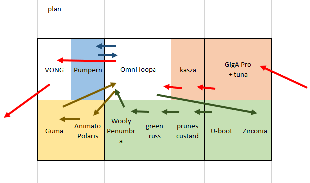

Plan der Zukunftsaufstellung:
Achso, bzgl der Pfeile:
Rot - Hauptsignalpfad
Blau - Lo vielleicht wird der auch FR
Grün - FR
Gelb: FR/Hi
und heute wird dann Probiert und Eingestellt.... :evil:

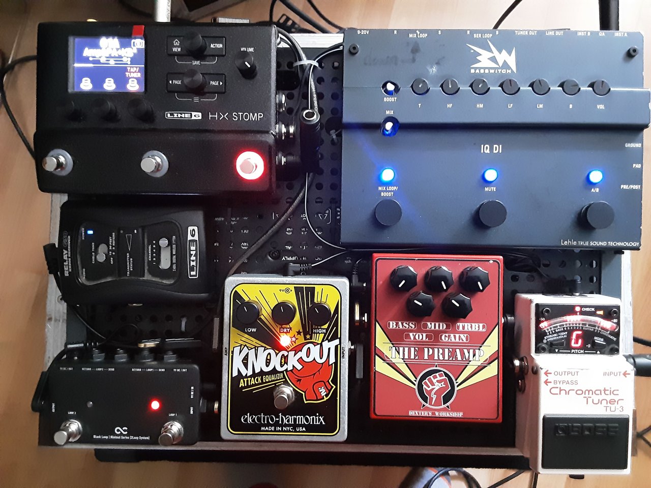

Hier mein erstes Board in der Bètaphase. Unten werkelt ein Cioks.
Eigentlich ist es modular gedacht wegen verschiedene Verwendungen;
Usecase 1: Bass, Amp, Pa:
Mein hauptbass ist passiv und kriegt Unterstützung von der Dexter und der KnockOut. Da der Dex kein Bypass hat, sitzt er im Loop. Der Stomp ist für EQ und und Kompression zuständig. Der balancierte Ausgang von der Stomp geht in der Endstufe welche ein 2 und/oder 4 x10 Markbass antreibt. PA werd separat vom FX send gefüttert mittels ein externe DI.
Usecase 2: Bass, Novation, Amp, PA:
Wie Usecase 1, nur der Novation geht in der BassSwitch und dann in der FX return von der Stomp. Dieses ermöglicht:
1) selber auf die schnelle ein Mix zu machen für mein Amp auf der Bühne von Bass und Keyboard und trotzdem (über der DI von der Lehle) ein 2es separates Signal an der PA zu schicken. ( SynthBass über ein Amp ist 😀 )
2) der BassSwitch ist 'pre' geschalten damit ich da an der EQ/Volume schrauben kann, ohne dass der Töni sich ärgern muss
Usecase 3: Bass, InEar, PA
Das Board bekommt noch 2 female Kombi XLR Anschlüsse damit ich den Monitor Return von der PA direkt an der Stomp patchen kann (FX Return). Mein InEar ist sowieso kabelgebunden und so fahr ich direkt über den Kopfhöreranschluss zum InEar. (Ich habe so'ne Kombi-kabel für Instrument und InEar)
Usecase 4: betrifft wenn ich ein 2e Bass verwende;
Der Loopswitcher hat noch ein zweite Loop, die verwende ich als A/B switch für ein 2es Instrument.
Oder ich verwende den Lehle als Preamp für ein 2es Instrument, muss in dem Fall dann verzichten auf der Dex und KnockOut.
So war es gedacht und bei der Proben hat es funktioniert. Jetzt noch in der Praxis testen aber hoffentlich bald!
